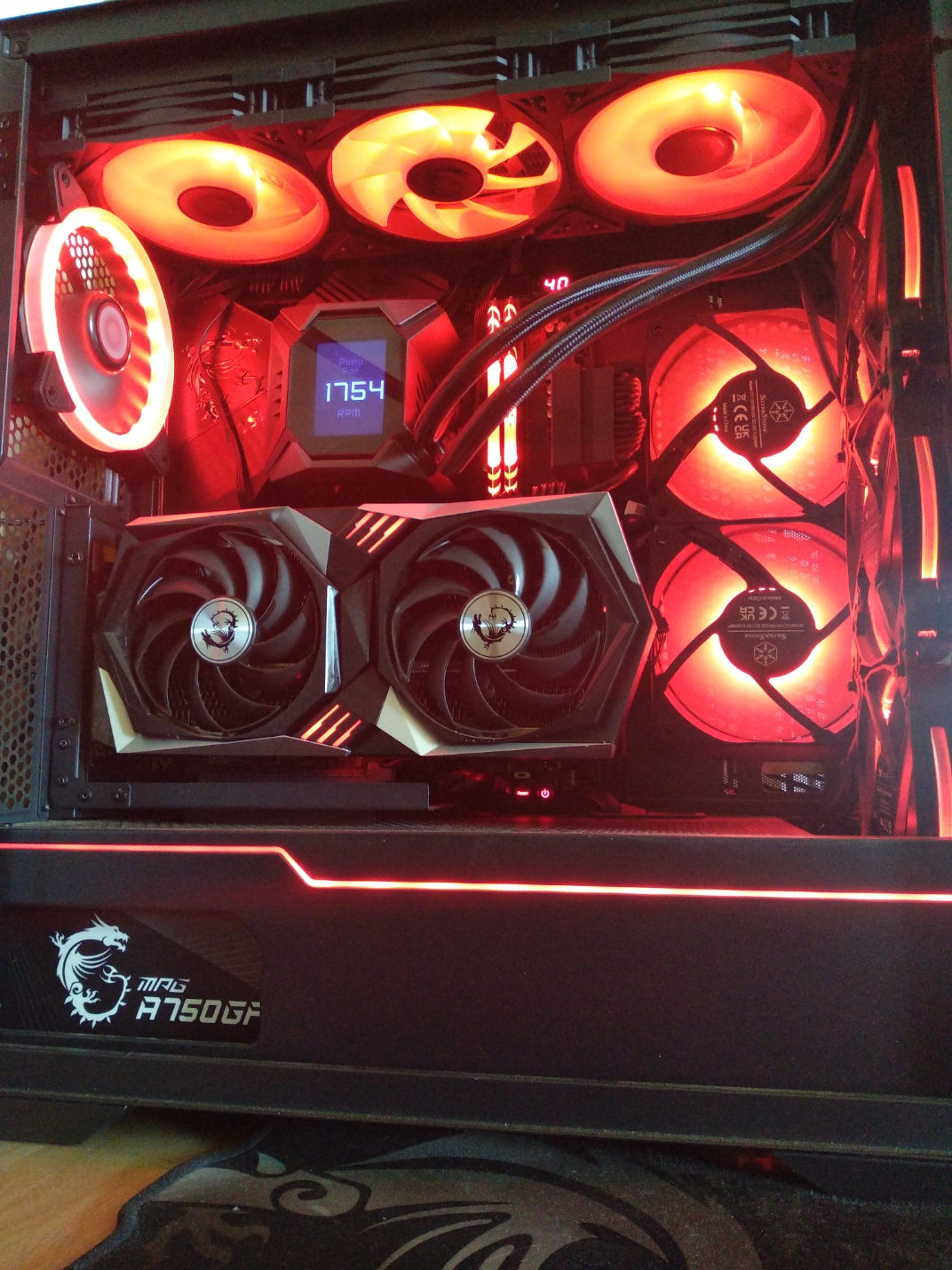

Bei meinem Gehäuse, MSI MPG VELOX 100P AIRFLOW, war schon eine passende Halterung dabei.
Was fehlte war das Riser Kabel.
Da ist genug Platz nach vorne frei aber hätte ich den Tower Luftkühler noch verbaut wäre es nicht gegangen.
Na ja der Thermalright ARO-M14 Grau ist aber auch ein Klopper.

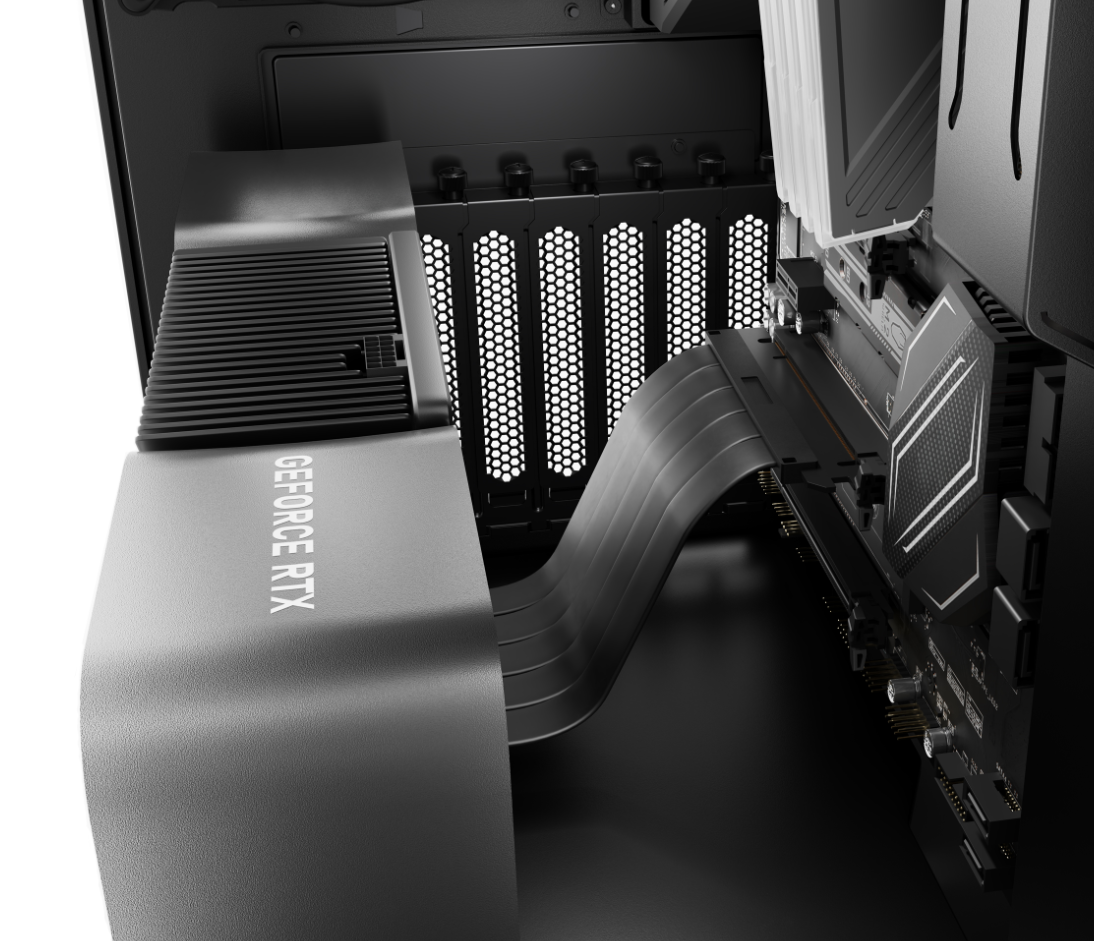

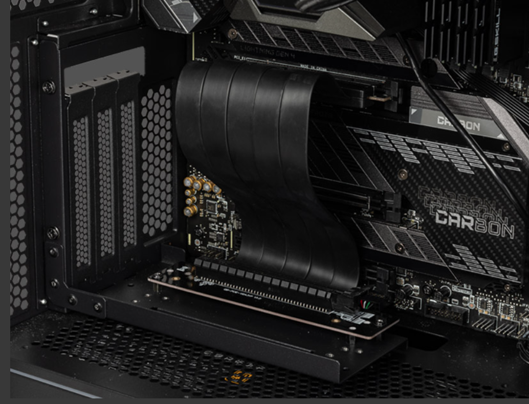

Im Gehäuse sind zwei Aussparungen für den Horizontalen Einbau der Graka, brauche ich dann nur noch das Riser Kabel. Es ist bei der Zotac RTX 4090 ein Halter mit bei für die Graka, damit die lasst nicht alleine auf dem PCIe Steckplatz hängt. Ich wollte halt das Board entlasten.
Ah ja, das be quiet! Silent Base 802 ist schon für den vertikalen Betrieb einer GPU vorbereitet und ist auch groß genug, sodass die Lüfter der GPU nicht zu knapp an der Scheibe sind.
Du brauchst nur mehr ein Riser Kabel.
https://geizhals.de/be-quiet-riser-cable-bga12-a2966405.html
Verbaut wird das dann so, wie in dem Video gezeigt (ist zwar ein anderes be quiet! Gehäuse, funktioniert aber im Prinzip gleich).

https://www.bequiet.com/de/accessories/4430
Bei mir, so ist das bei vielen Gehäusen, musste ich alle Slotblenden entfernen und das Teil verschrauben.
Es gibt ja aber auch Gehäuse die zwischen den Slotblenden einen Steg haben, der muss dann entfernt werden.

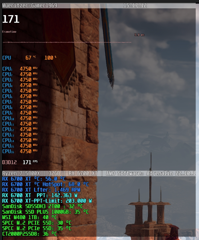

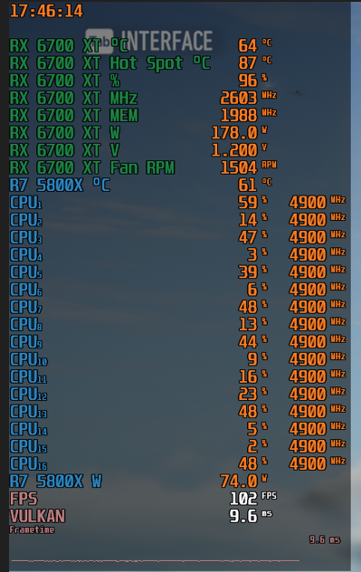

beim spielen von Jedi Survivor auf Episch, habe ich eine Temperatur von ca. 80°C CPU und GPU ist das so OK?
80°C sind für die CPU normal, falls du Intel hast wie in den GH Wunschlisten.
Falls dir da zu viel ist kannst du ja andere Powerlimits im BIOS einstellen.
Normal ist der 5800X ja auch ein kleiner Hitzkopf aber den habe ich auf 65W ECO Mode gestellt und da gehen die Temps nicht mehr über 65°C.
Die GPU ist bei den Temps auch unkritisch, meine RX 6700 XT hatte 95°C DPU Temperatur und 120°C Hot Spot erreicht. Nach Wechsel der WLP und Pads sind es jetzt nur noch 70°C GPU und 85°C Hot Spot.
Mit dem MSI Afterburner kannst du dir alles anzeigen lassen.
https://www.msi.com/Landing/afterburner/graphics-cards
Hier mal 2 verschieden Möglichkeiten, hier war zwar auch ein Powerlimit gesetzt aber 95W ECO Mode.

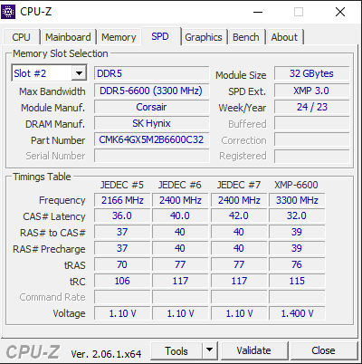

habe jetzt das XMP aktiviert, es gab nur ein Profil zur Auswahl, wenn ich jetzt den Rechner startet geht er kurz an, wieder aus und wieder an, ist das dann normal ?
Da wird der RAM Test durchgeführt.
Passiert das bei jedem Start?
Ist das XMP Profil nach dem Start aktiv?
Im CPU Z schauen.
Falls das XMP Profil nicht aktiv ist wurde da ein Fehler erkannt, das kann zu wenig Spannung sein.
Musste bei DDR4 RAM bei XMP Profil auch schon mal von 1.35 V ( automatisch eingestellt und eigentlich die normale Volt Einstellung für das XMP Profil ) auf 1,38V erhöhen damit das alles Problemlos lief.
auf was muss ich da schauen
seit dem ich das XMP Profil aktiviert habe macht der Rechner das bei jedem Start
DRAM Frequency ist bei 3300 MHz also das mal 2 und du hast die 6600 MHz die der RAM im XMP Profil kann.
