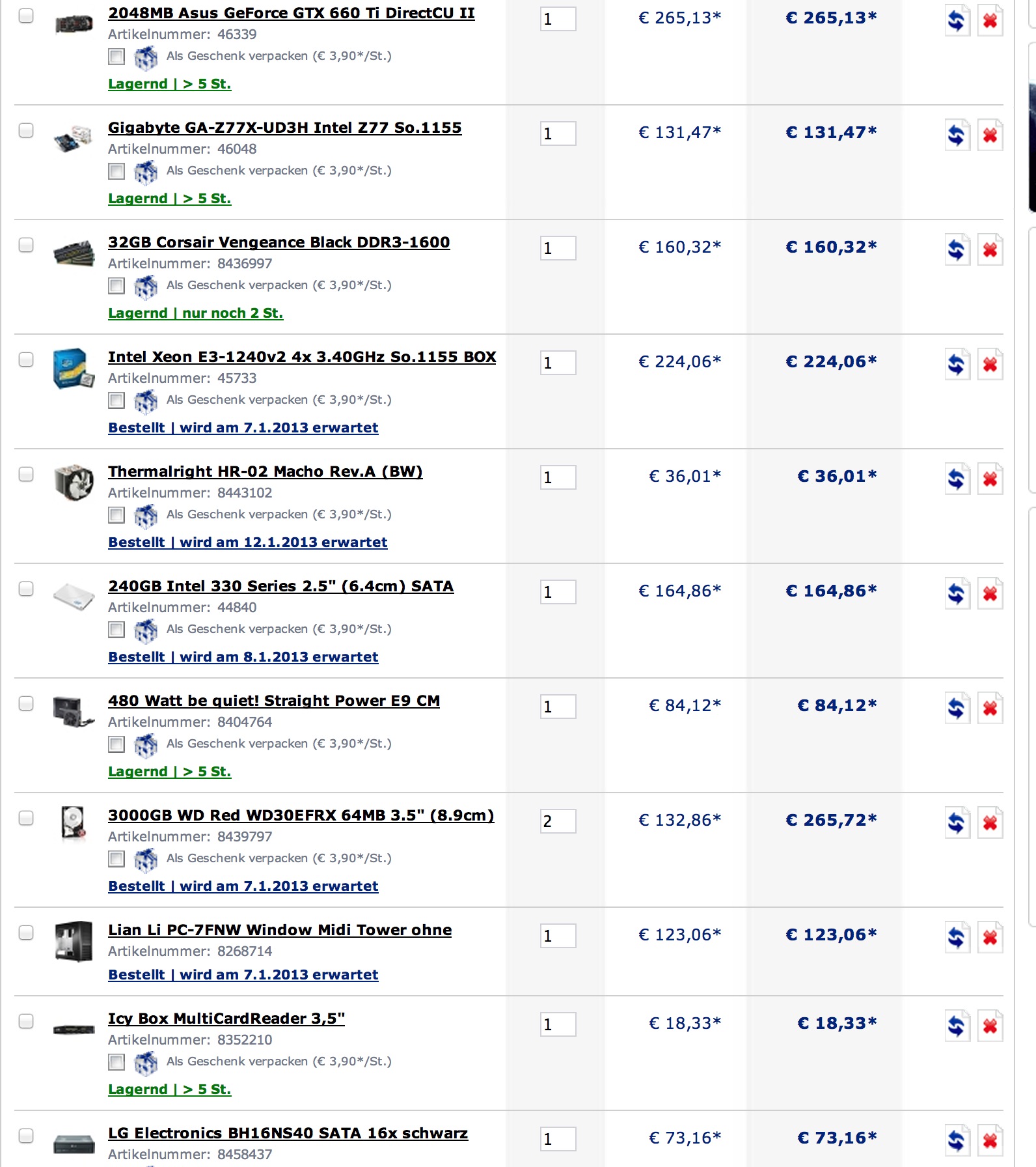

So habe nun diese https://www.mindfactory.de/shopping_cart.php Zusammenstellung ausgewählt, kann ich den Bestellbutton drücken

450 o. 500mb beim schreiben wirste nicht merken.ich würd 2x intel 330 240 gb im raid 0 machen als sys u. arbeitsplatte.könntest bei 32gb auch über 16gb ramdisk nachdenken,insofern das von materialgröße passt.
brauchst du 6tb?
das board wäre ziemlich oversized bei nen xeon.du kannst nur turbo oc mit dem um 400mhz machen.würd das asus z77 lx2 o. gb d3h dabei nehmen.
nt reicht!
die loopis sind der letzte schrei momentan.leise bekommste aber auch mit 2x silentwings pure + 3x 3pin 12v über cpulüfteranschluß.
ansonsten siehts gut aus.
werf das mal in den raum:
http://geizhals.de/608233 sehr gut verarbeitet,brauchbare 2x140 lüfter mit lüftersteuerung.evtl einzeln bei amazon bestellen.
http://geizhals.de/398398 o. http://geizhals.de/313118 o. http://geizhals.de/441452 mit hdmi für blueray
die d2x hab ich selber,ist super!wenn du nen avr,gute boxen o. kopfhörer hast kann ich eine der genannten nur empfehlen.d2x u. hdav können dts connect ingame.
die asus würd ich nen bischen ocen:1200/1650 im turbo.die 660 sprechen gut auf ramoc an.vorraussetzungen zum oc haste mit dem dc2 kühler
oder halt die top nehmen.
