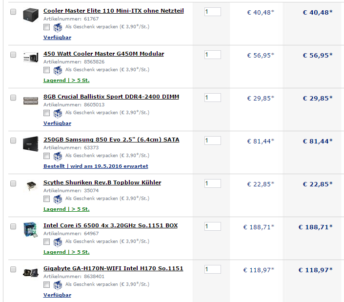

Vielen Dank erstmal an all die Antworten und die damit verbundene Arbeit! Ich habe mich bei der Auswahl der Teile an den PC Zusammenstellungen im FAQ Forum orientiert. Dabei ist folgendes raus gekommen:
https://www.mindfactory.de/shopping_cart.php/basket_action/load_basket_extern/id/119e6322160327fc97e6e7cb7eaaca1ec8018f32b8e7460da52
Dann wäre ich bei ca 540Euro.
@ghecko Reicht das ausgewählte Board?
@Coca_Cola Momentan besitze ich nur Low-Budget Laptops, die zum Arbeiten einfach zu alt sind.
@HerrRossi Vielen Dank für den Vorschlag. Ich denke aber, dass für mich 250GB total ausreichen. Außerdem wollte ich schon gerne ein ITX Gehäuse und kein Midi Tower.
Eine Frage die ich noch habe. Ist die Zusammenstellung einfach zusammen zu bauen? Oder sollte man bei ITX Gehäusen immer jemand ranlassen, der mehr Erfahrung mit dem Zusammenbau von PCs hat?

2 x HDMI ports, supporting a maximum resolution of 4096x2160@24 Hz
* Support for HDMI 1.4 version.
1 x DVI-D port, supporting a maximum resolution of 1920x1200@60 Hz
* The DVI-D port does not support D-Sub connection by adapter.
Das Board an sich ist gut, bietet aber eben nur 2x 1.4 HDMI und DVI.
Für deinen Jetzigen Bildschirm mag das reichen, aber schon ein moderner 2560x1440 braucht zwingend DP oder HDMI2.0, um damit richtig arbeiten zu können. Ich würde also ein Board nehmen, das zumindest DP bietet.
Ich würde als alternative das ASRock Z170M-ITX/ac nehmen, alle anderen ITX-Boards mit DP sind überteuertes Gamerzeugs.
Eigenbauten auf ITX Basis sind zwar kompakt, aber wegen der Enge sollte man schon etwas Erfahrung im Zusammenbau haben, damit man nicht unfreiwillig die Hardware beschädigt. Man sollte also genau planen, mit was man anfängt und in welcher Reihenfolge man was zusammenbaut.
Also VMs plus IDE und vielen debug Ausgaben im Browser kann schon einiges an RAM fressen. Dazu dann noch grunt ist gulp.
Da der RAM nicht viel kostet, würde ich auf jeden Fall 16gb nehmen.

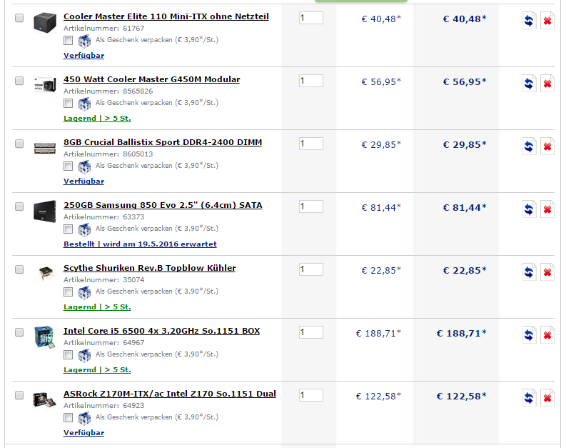

Hier eine Aktualisierung mit anderem Board:
@WhiteShark Danke für die Tipps, aber ich denke 8GB sollte auf jeden Fall reichen für meinen Verwendungszweck. Der Verzicht der Grafikkarte sollte auch nicht weiter beim Arbeiten stören
Wozu dieses teure Mainboard?
Das Netzteil ist relativ laut.
