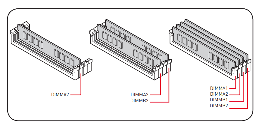

Wenn du nur die 2 Ramriegel von Corsair nimmst, steckst du sie dann auch genau so wie auf diesen Bild rein ?
Also in A2 und B2 ! Und dann im Bios XMP on !
