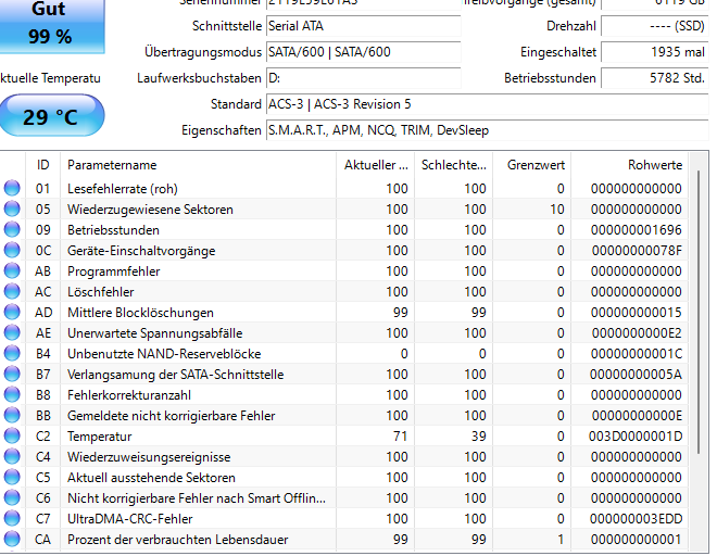

seid Heute geht gar nichts mehr bei meiner SSD. Ist eine Crucial MX500. Hab schon lange Probleme. Ab und zu hat das Ding nicht mehr richtig funktioniert, Spiele konnten nicht mehr gestartet werden, der PC hat sich aufgehangen usw. Das Problem konnte jedes mal aber durch neues einstecken vom SATA Kabel gefixt werden. Weil ich keine Lösung gefunden habe, habe ich das Problem gekonnt ignoriert. Jetzt geht leider garnichts mehr. Die meisten Spiele crashen beim Starten, manche Spucken die Fehlermeldung "Zugriff Verweigert: 0x5" aus und wenn ich versuche das Spielverzeichniss zu ändern bekomme ich einen Festplattenschreibfehler. Ein Paar Dateien scheinen aber noch zu funktionieren und manuelles verschieben von Dateien funktioniert auch noch. Festplatten Tests von Windows schließen einfach direkt ab, ohne das was passiert.
Jemand eine Ahnung?

Prüf auch auf korrekten Sitz, sowohl an der SSD als auch am Board. Wichtig wird in der Beobachtung in der Folge sein, dass keine neuen CRC-Fehler in der Summe hinzukommen. Weil die, die du jetzt bereits siehst, verschwinden nicht. Das ist sozusagen einfach nur das Protokoll aus der Vergangenheit.

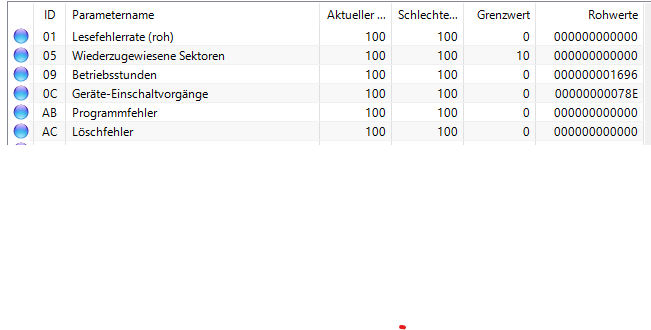

ich habe schon einmal das Kabel gewechselt bevor das problem so "Fortgeschritten" war. Hier nochmal ergebnisse mit einem anderen Kabel: (hat das Problem leider nicht behoben)

Falls möglich prüfe die Integrität der Daten (bei Steam usw. ganz leicht...)
Welche Firmware hat die SSD? - die Seriennummer kannst du übrigens ausblenden...
Ist die Firmware aktuell? Den Teil vom CDI-Screenshot hast du leider weggeschnippelt.
Die Anzeige der Seriennummer kannst du übrigends in den Optionen deaktivieren.
Wenn du das CDI-Fenster nach unten aufziehst bekommst du alle Werte in einen Screenshot
EDIT: Den Wert BB beobachten, wenn der steigt ist da was im Busch

Kein Wunder, dass es hier so viele CRC Fehler gibt,
wenn man das im laufenden Betrieb macht.
Die SSD hat wohl einen Schuss, das muss nicht ersichtlich sein in CDI.

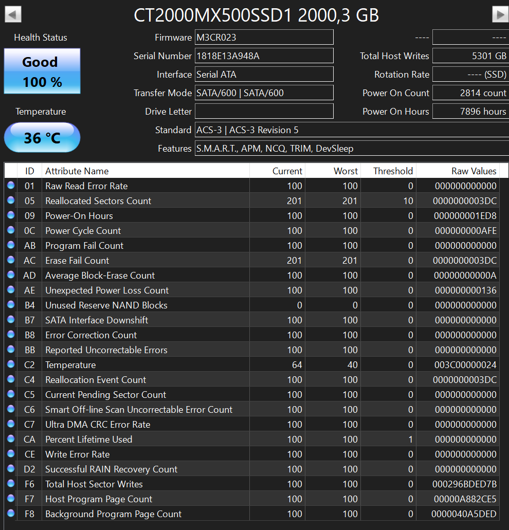

Bei meiner sterbenden MX500, kurz vor dem Ableben sind ganz andere Werte gestiegen, und zwar:
"05", "AC" und "C4" - alle synchron! Das waren meine letzten Screenshots in hex und dec (sorry wegen Englisch - habe ich für Crucial-Service-RMA gemacht):
Bei dem @JanFF_ sind all diese Parameter noch bei Null, also bestünde noch Hoffnung.
