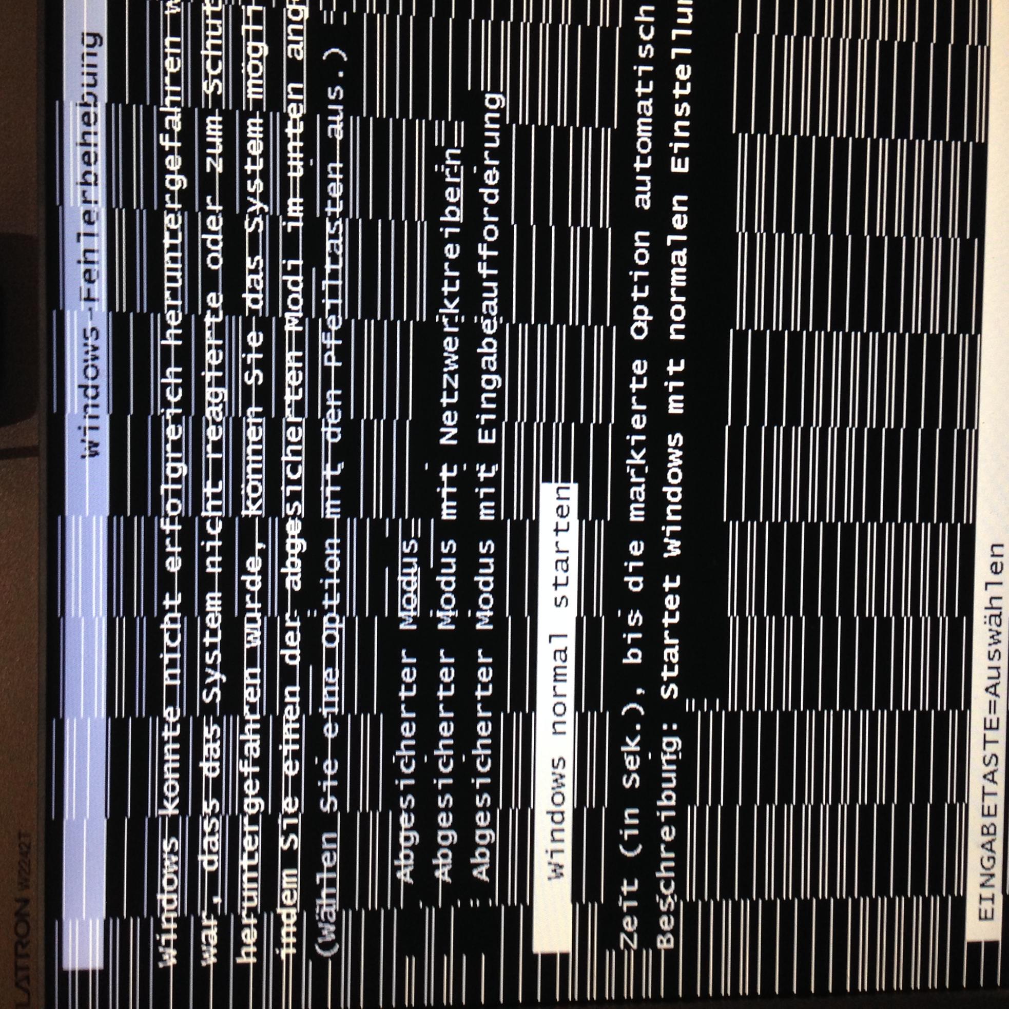

Gestern Abend ist mein PC Abgestürzt und seit dem geht garnichts mehr richtig.
Das Bild hat schon beim Start Störungen, wodurch ich vermute, dass es eine Störung am CPU ist. Ich bin mir leider nicht Sicher, deshalb frage ich hier. Falls es das falsche Sub-Forum ist entschuldige ich mich und bitte einen Admin den Thread zu verschieben.
So sieht der Fehler aus:
Normal starten geht garnicht. Nur noch im abgesichertem Modus

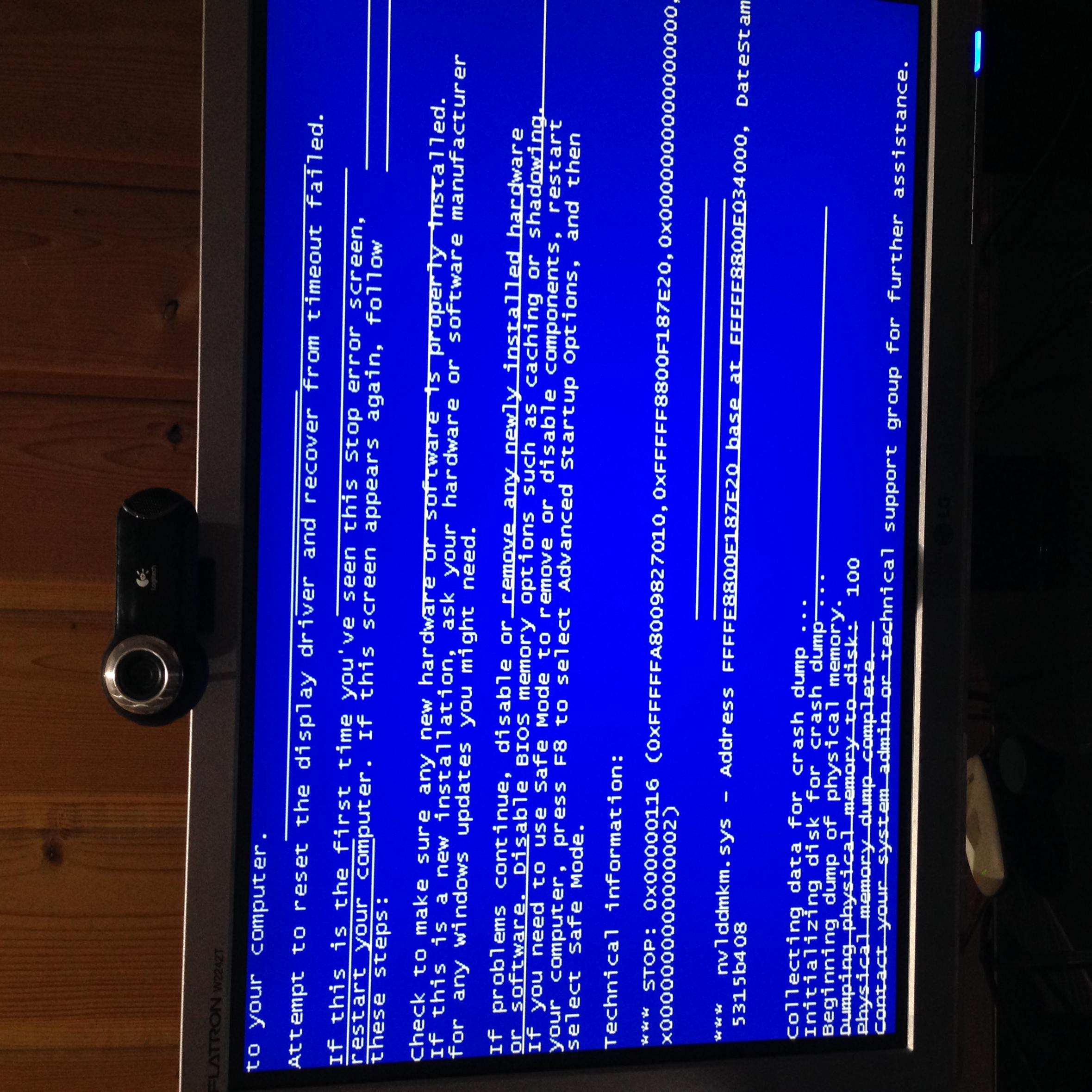

Folgendes Bluescreen bekomme ich wenn ich normal starten möchte:

Und dann so wie auf dem Bild das du geschickt hast? Da vermute ich das die Grafikkarte nicht mehr will.
Wenn ein Grafikkarte verbaut hast ist vermutlich diese hinüber, hast Du eine CPU mit integrierter Grafikeinheit die Du dann aber auch nutzt (!!!) dann vermutlich die CPU
Je wo der Monitor dran hängt (Bild machen wenn unsicher)
Ich hab die Graka meines Bruder angeschlossen und der PC ist wie gewohnt hoch gefahren. Vielen dank für eure Hilfe. Ich selbst hätte auf CPU getippt. Thread kann geschlossen werden. Danke an alle die geholfen haben
Steht doch im Bluescreen das es die Graka ist ;)
