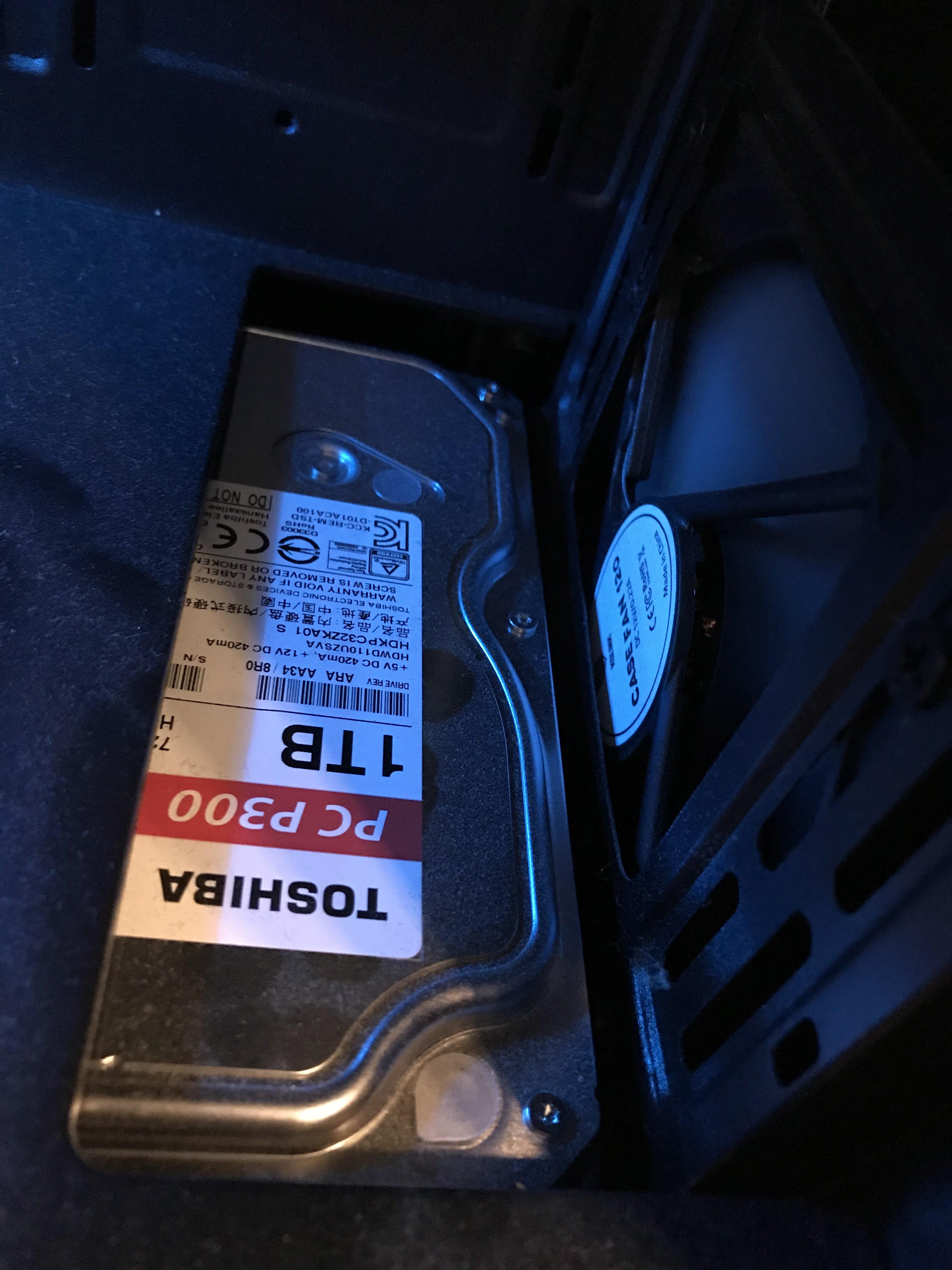

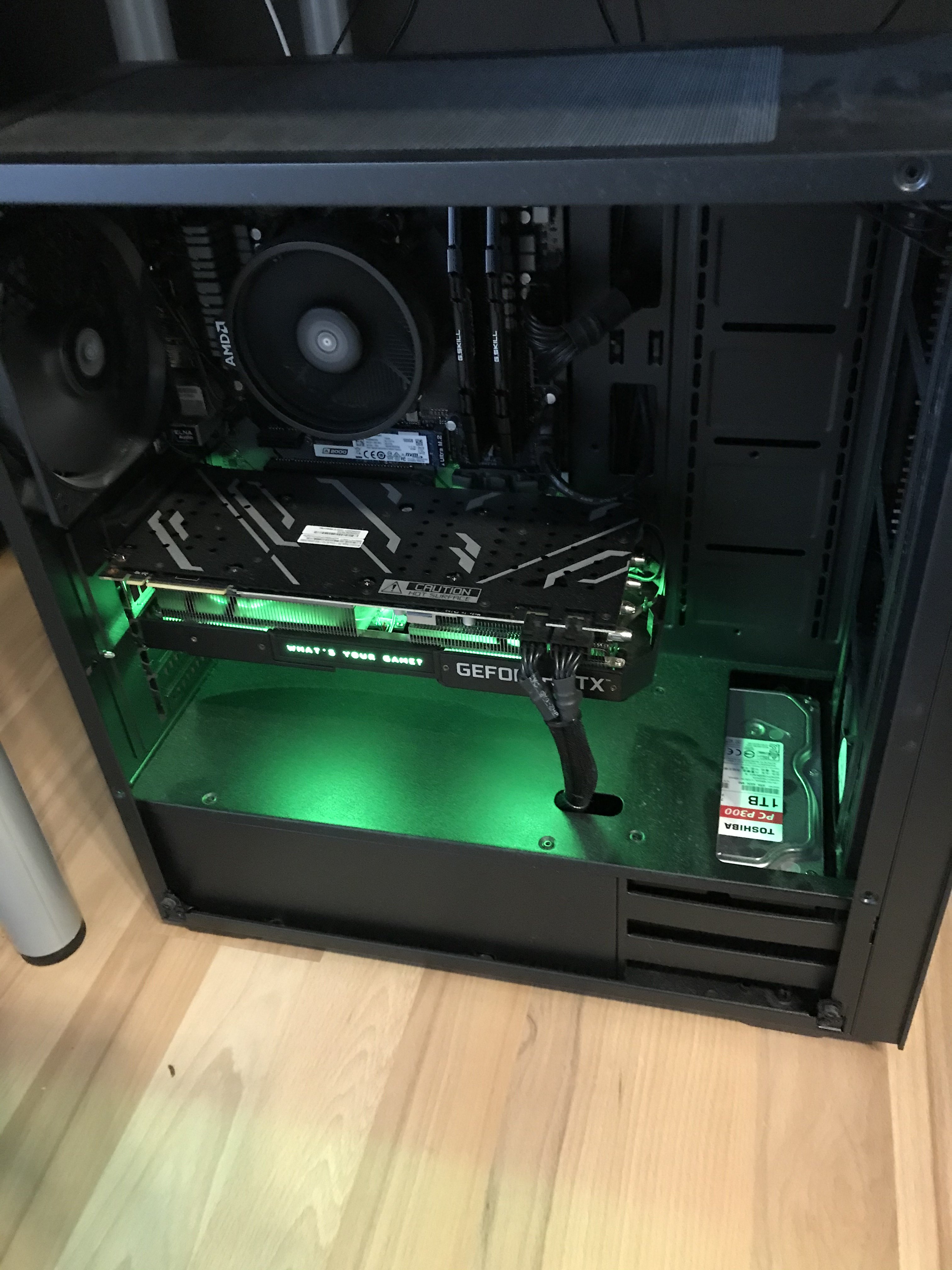

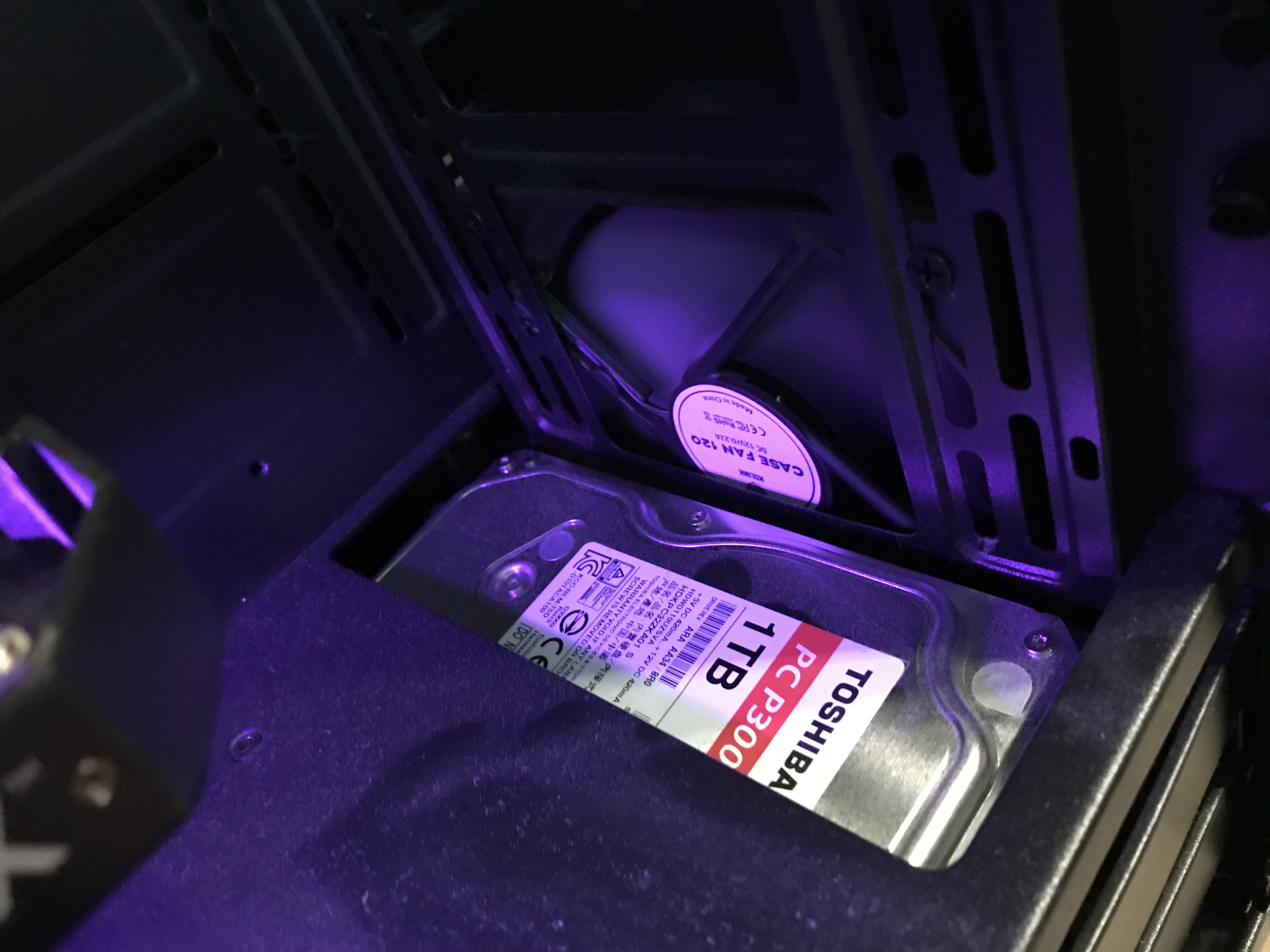

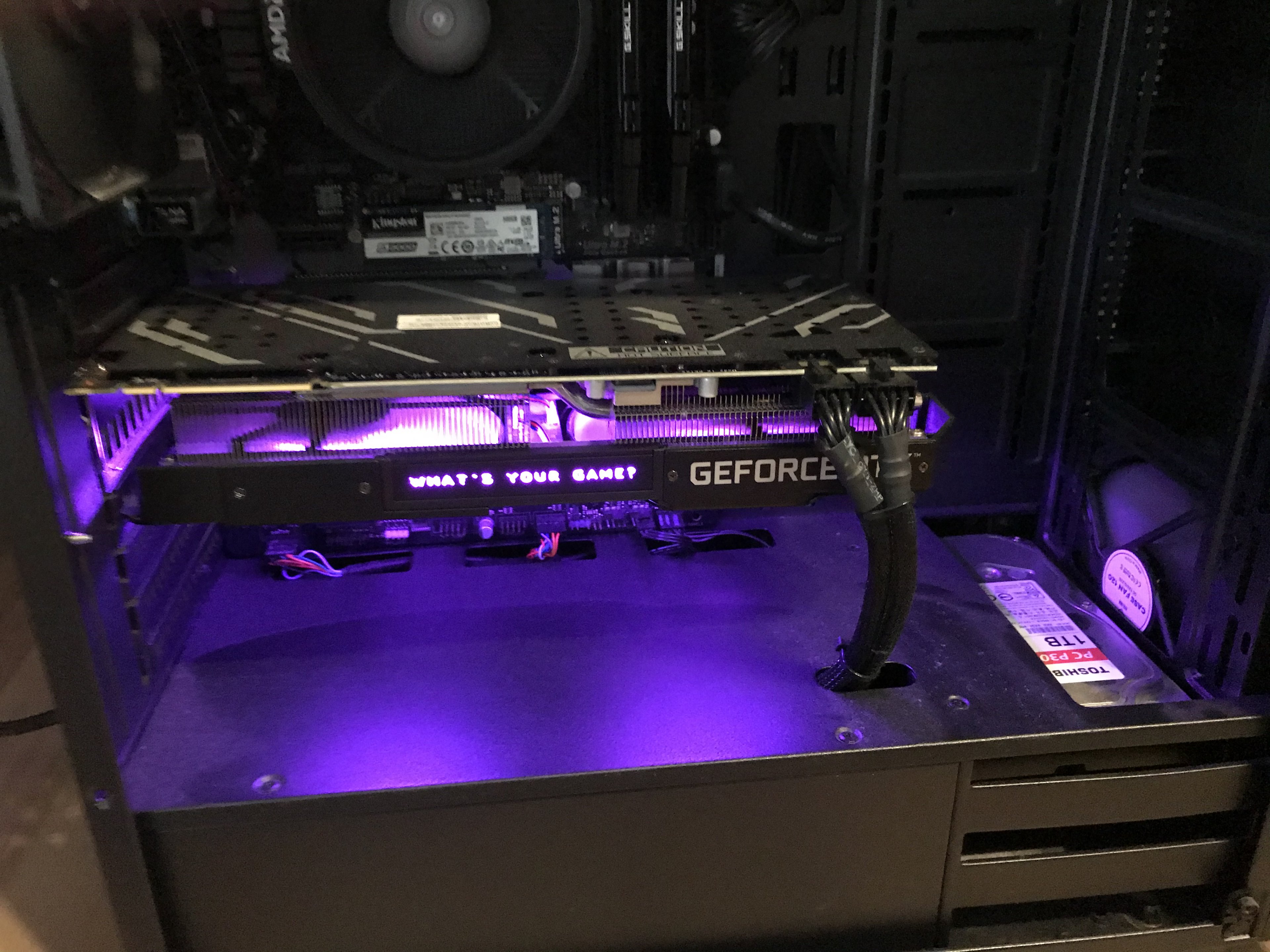

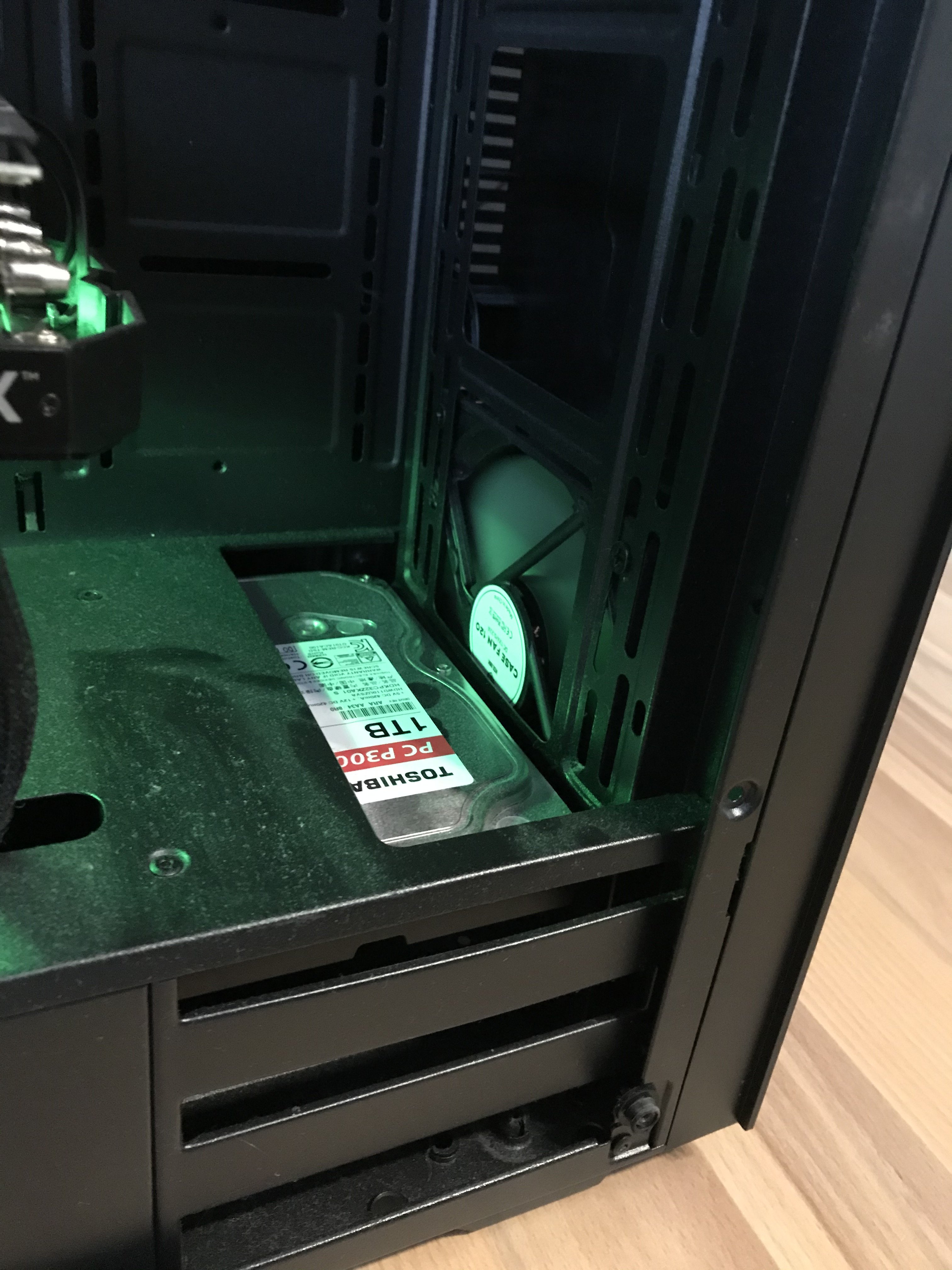

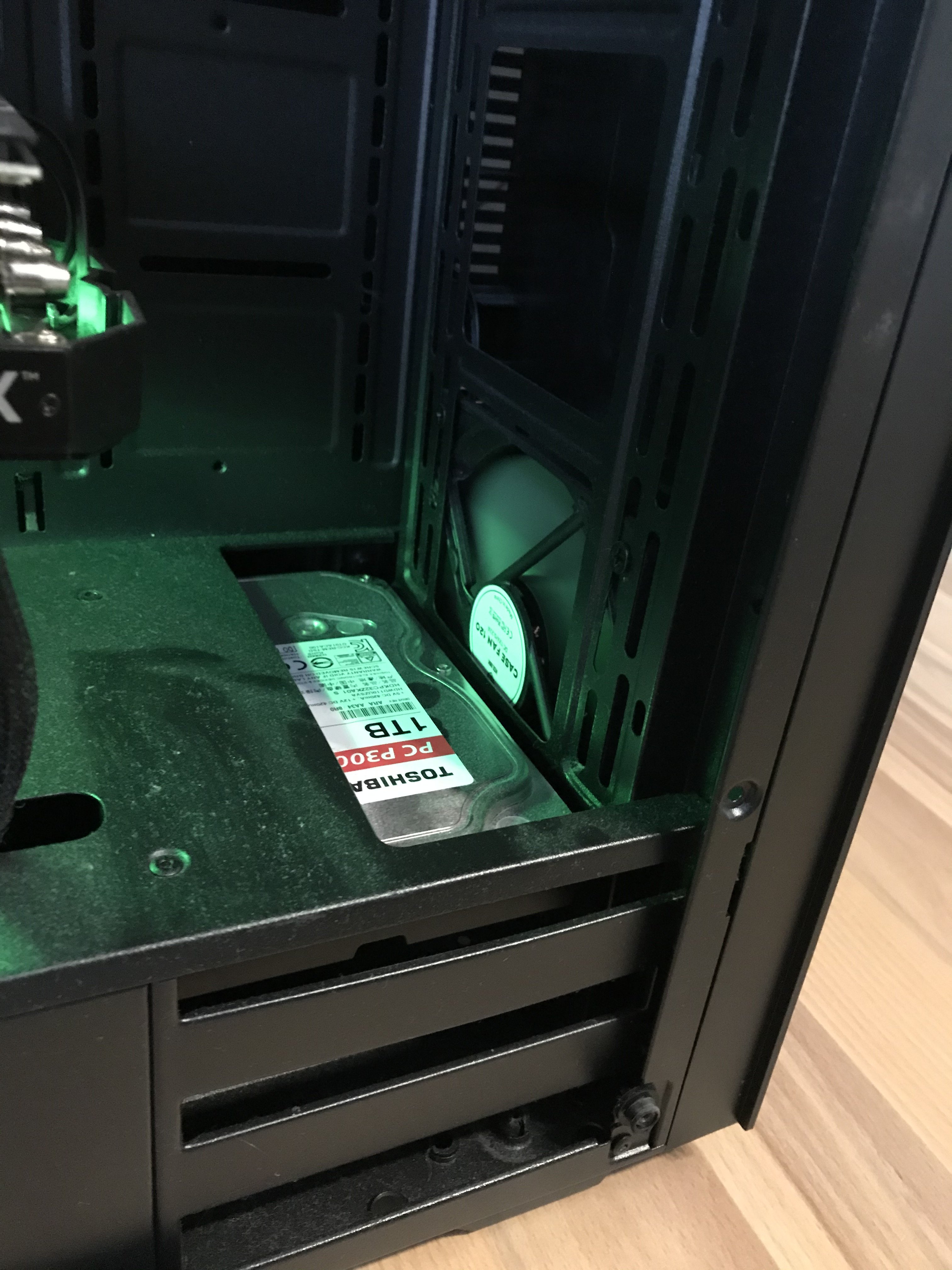

Hier sind Bilder und ja eine HDD 1TB läuft
Ich habe in einer anderen Rezension gelesen,dass der hintere Lüfter am Gehäuse wohl der Übeltäter sein könnte.
Ist die HDD mit Kunststoffschienen befestigt oder ganz normal mit den kleinen Schrauben ?
mr_flx schrieb:
Ist normal mit kleinen Schrauben
Es gibt kleine Gummiringe die man dann zwischen Festplatte und Gehäuse einsetzen kann,die nehmen eine Menge von den Vibration auf,und das macht sich schon gut bemerkt.
Die müssen aber auch vom Gehäuse unterstützt werden, dann wären sie aber wohl schon im Einsatz.
