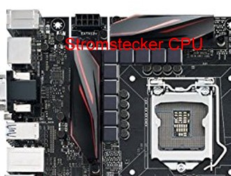

Und der 8 Pin Stromstecker für die CPU ist auch angeschlossen?

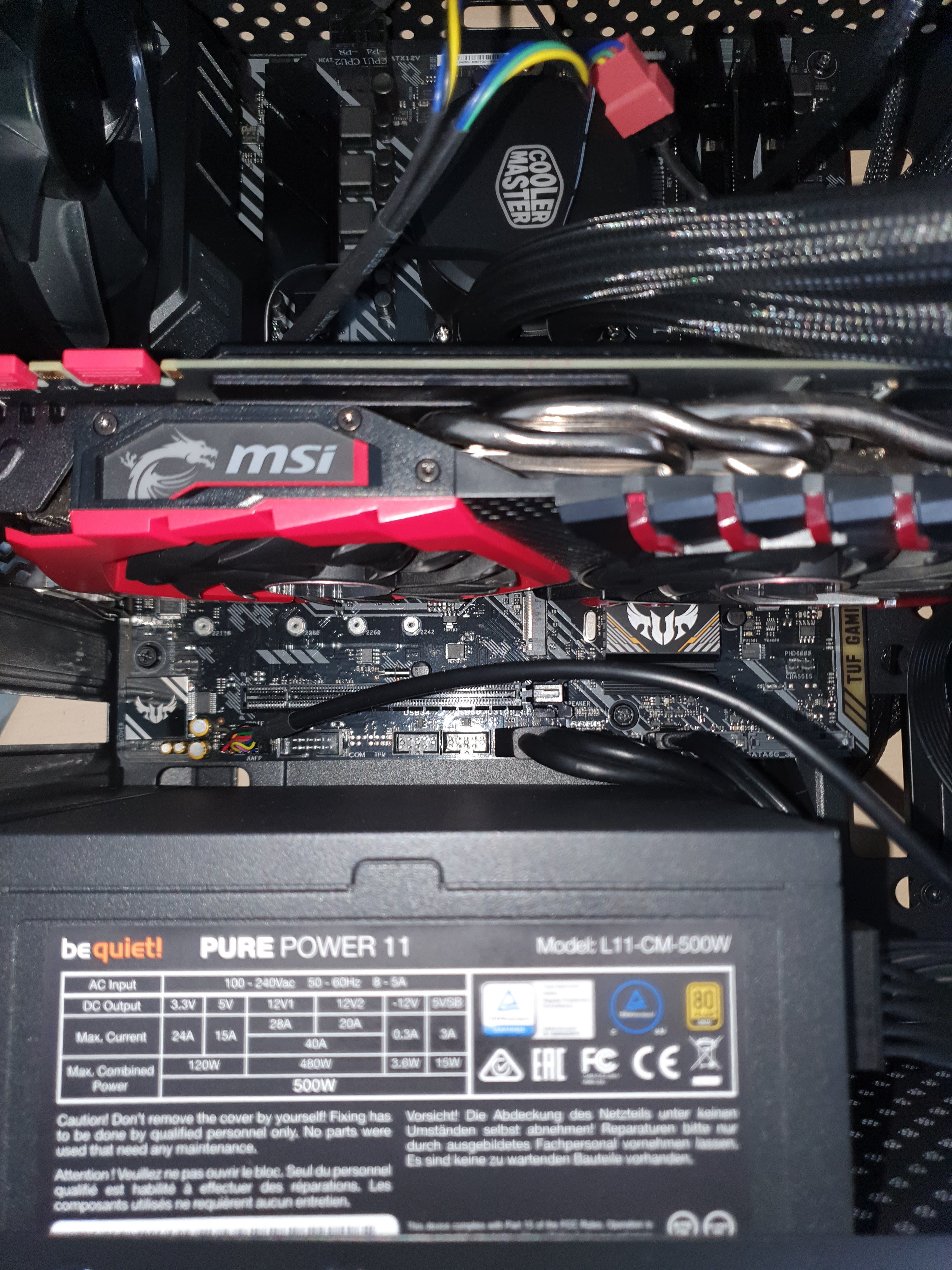

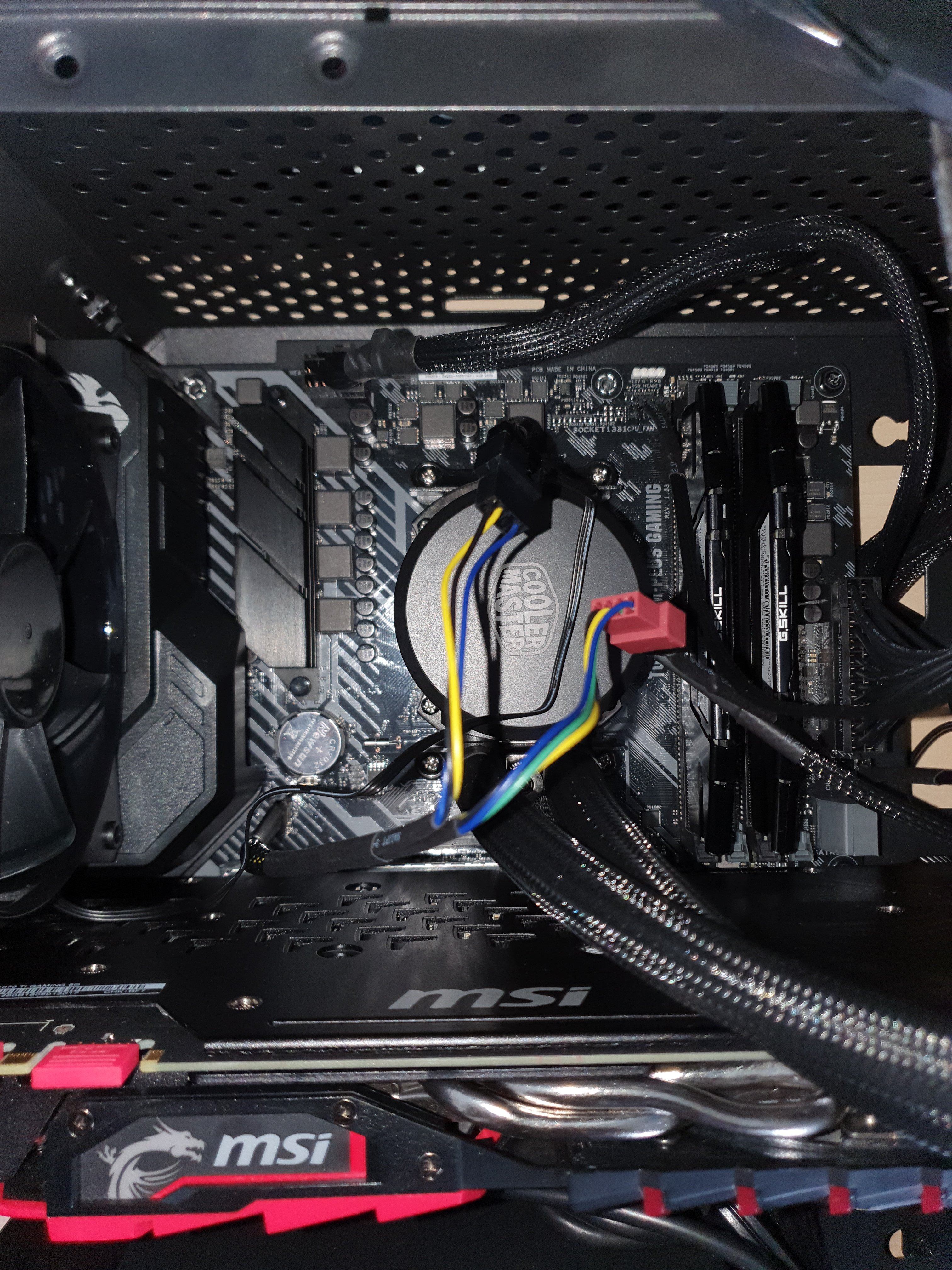

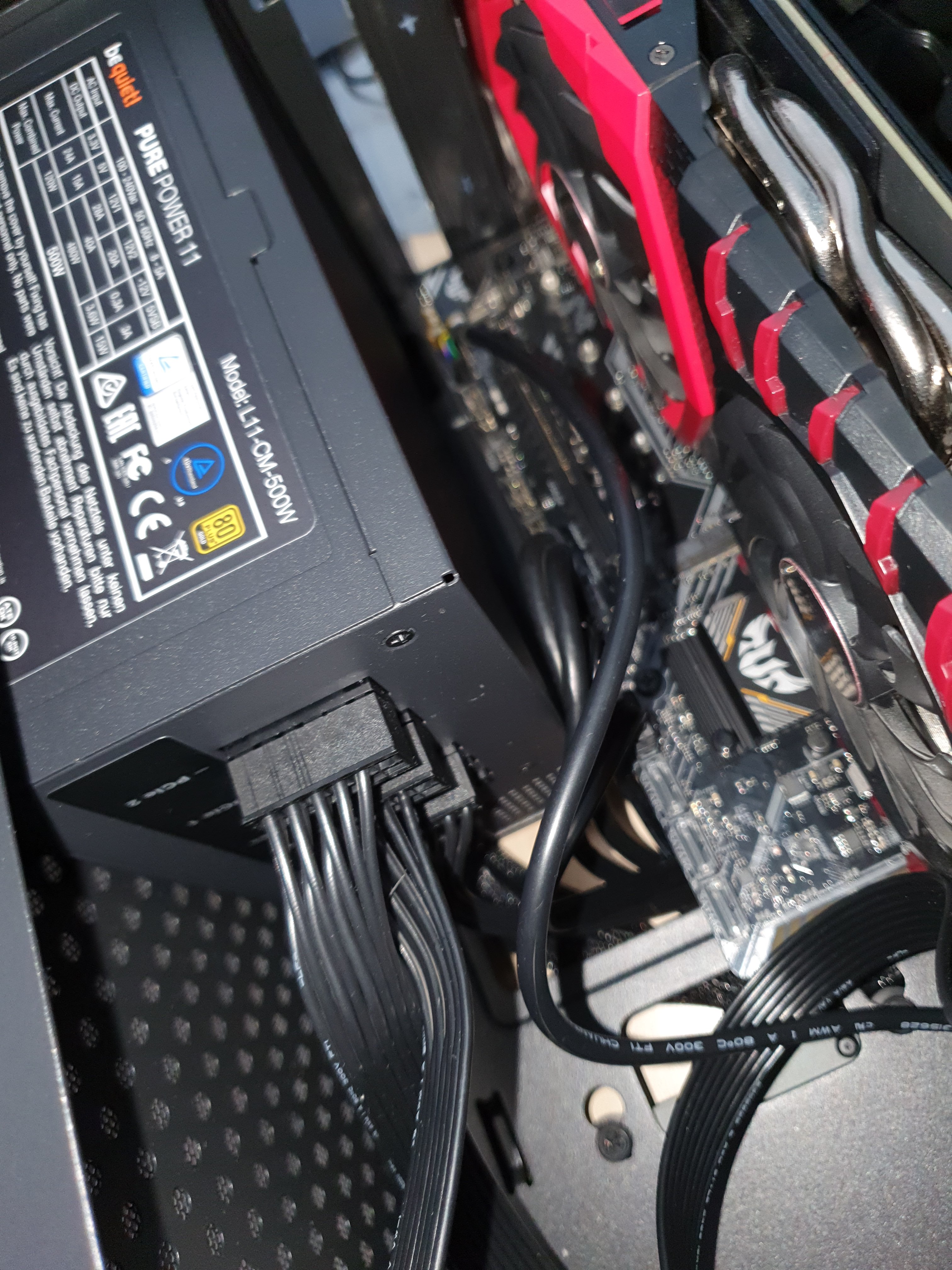

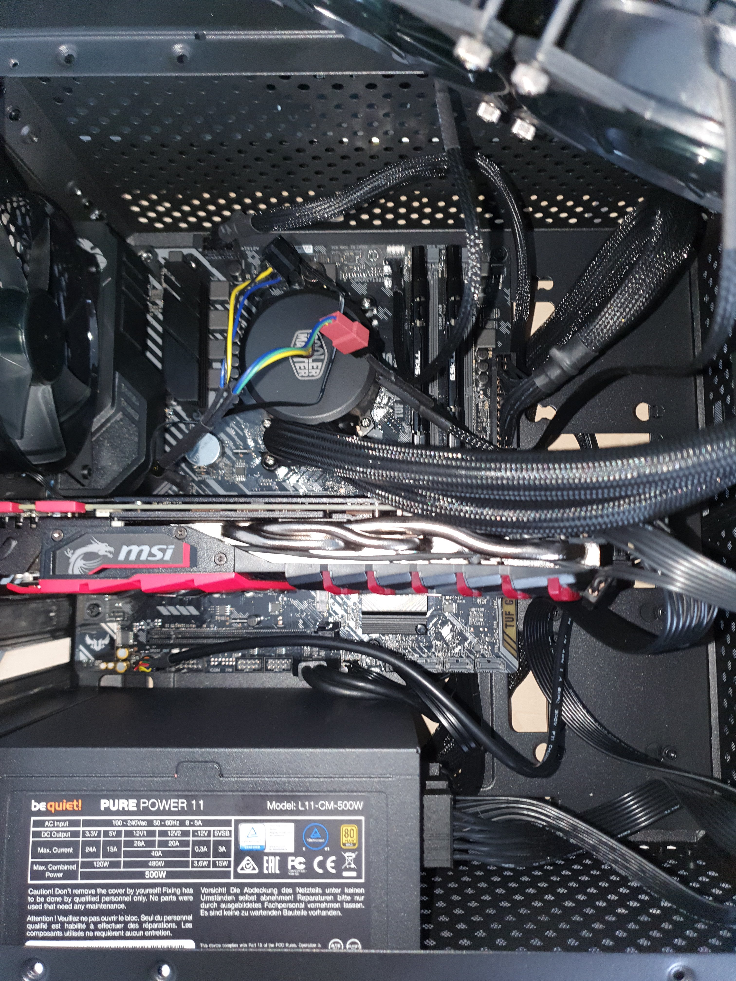

Bitte Bilder vom zusammengabauten PC schicken.
793552
793553
793554
793555
Falls weitere Bilder benötigt werden, gerne sagen von was. Alles noch work in Progress, da mir das zu doof ist alles immer wieder aus und einzubauen. Sobald das Problem gefixt ist, werden auch die Kabel richtig verstaut und die AiO festgebaut.:)

Beim Mainboard oben neben dem Prozessor fehlen noch 2 Schrauben.
Die fehlenden Schrauben sind lediglich Abstandshalter, Mainboard sitzt aber fest. Beim Einbau sind mir wohl leider irgendwo 1 oder 2 Schrauben verloren gegangen. BIOS Reset ebenfalls durchgeführt und Kühler sitzt nicht zu fest.
Yes, sind richtig gesetzt. 2 Löcher sind nicht mit Schrauben versehen. In die eine passt keine wegen dem Gehäuse und für die andere habe ich keine.
Dort Karton als Isolation zwischen Board und Gehäuse packen, mehr geht nicht OHNE passende Verschraubungen.
Siehe letztes Bild , oberer Mainboardrand.
