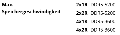

Wenn du die Speichermodule auf 6000 (MHz) laufen hast, dann kannst du auch testweise die Übertaktung der Riegel rausnehmen und sie nur noch mit 5200 (MHz) betreiben. du verwendest doch zwei Module?
https://www.amd.com/de/products/processors/desktops/ryzen/7000-series/amd-ryzen-9-7900x3d.html
