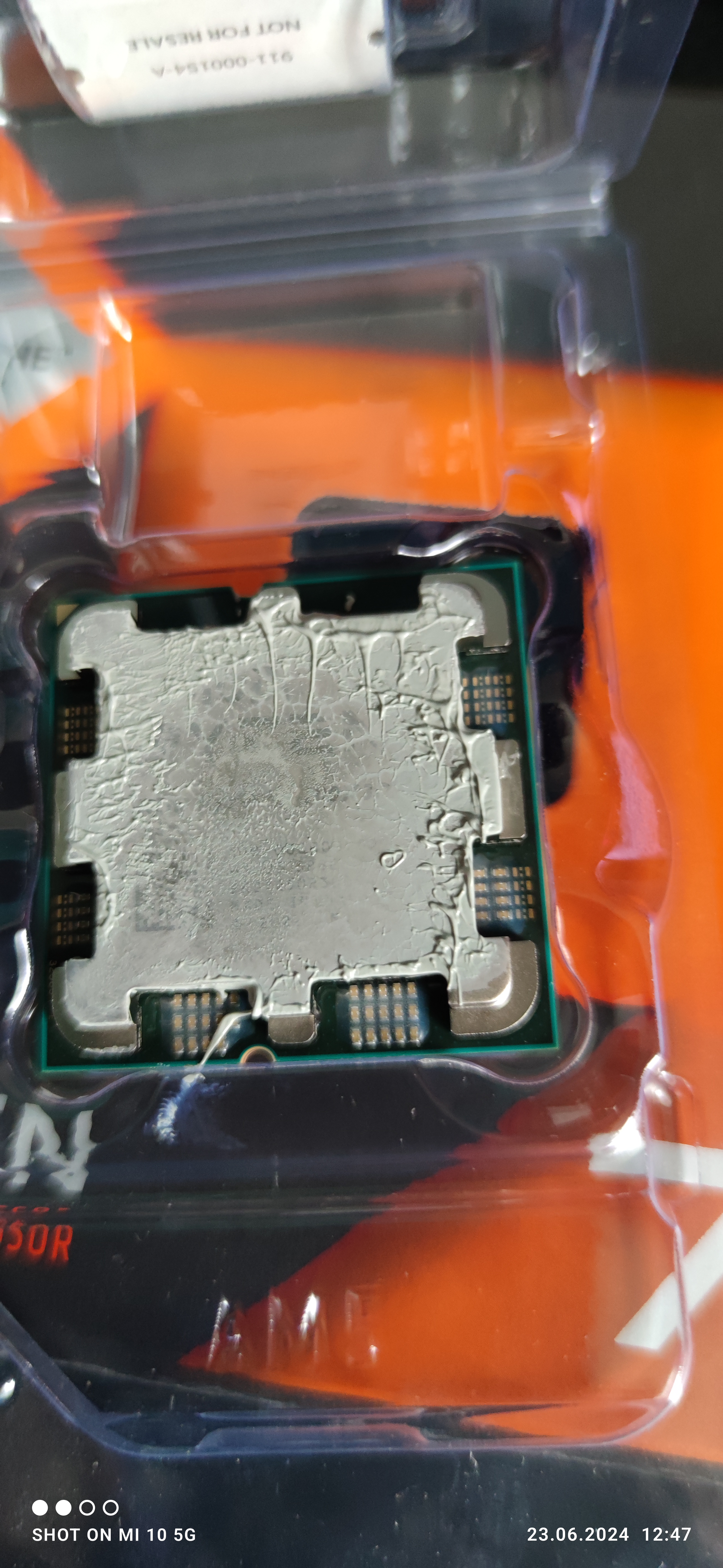

Meine Cpu wird im Idle direkt sehr heiss trotz das die aio richtig sitzt .
Aio geprüft , andere Cpu getestet

Was macht das Kaugummi auf der CPU?
Das ist ja viel zu dick.
Eigentlich gibt es bei normaler Paste kein "zu dick", da sich das überschüssige rausdrückt, aber bei dir wirkt die Paste zu zäh.
Reaktionen: h00ver, DonJDM, NerdmitHerz und 5 andere
Die Paste soll dafür sein kleinste Mikrorisse usw. auszugleichen und keine dicke Schicht sein. Entfernen, richtig neu auftragen, normal reicht ein Klecks in der Mitte und dann die Kühlung fest anziehen, damit sich der Klecks automatisch dünn verteilt.
Reaktionen: DonJDM, kinoob, xXDariusXx und 3 andere
Mörtel, Spachtelmasse, Kaugummi, Acrylfarbe?
Auf jeden Fall zu viel, zu dick aufgetragen.
Reaktionen: h00ver, NerdmitHerz, xXDariusXx und 4 andere

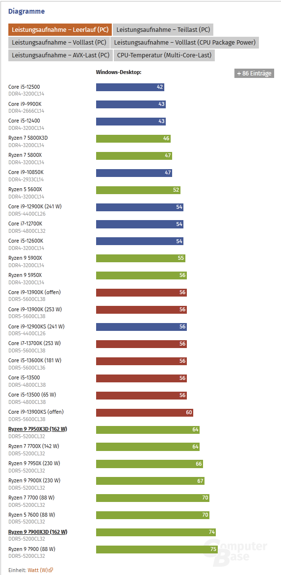

Die 3D CPU´s sind einfach Hitzköpfe, leider fressen sie auch im Idle schon ordentlich strom
ALLE AMD CPUs (mit Ausnahme der APUs) "fressen" im "Idle" bzw. bei niedriger Teillast vergleichsweise viel Strom. Nicht nur die mit 3D-Cache. Das liegt am Design. Du hast auf jeder CPU mindestens 2 Chips. Hier sogar 3. Die haben halt alle ihren "Grundverbrauch". 30-40 Watt ohne größere Optimierung ist also mehr oder weniger normal.
Und ja, entsprechend "schnell" warm werden sie dann im Idle auch. Bei den 7000er CPUs kommt dann halt noch hinzu, dass der Heatspreader einfach zu dick ist und die Wärmeabgabe, die aufgrund der kleinen Strukturbreite schon schwierig ist, nicht gerade fördert.
Aber 60°C klingt trotzdem was viel, wenn wir hier wirklich von "Idle" sprechen. Da chillt mein 5800X3D mit einem L12Sx77 bei schnuckeligen 40°C die dann zwischen 50-60°C gehen, wenn mal etwas Last drauf kommt. Wobei dann kommt halt auch wieder der IHS ins Spiel.
Aber tendenziell würde ich auch eher mal einen Cinebench laufen lassen und die Temperaturen beobachten oder halt in Spielen. Das ist wesentlich relevanter, als irgendwelche Idle- oder Teillast-Temperaturen.

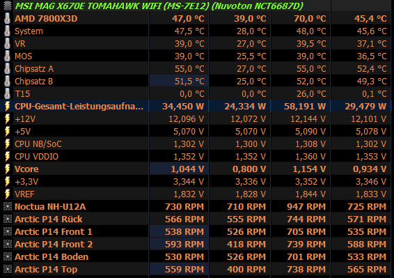

Da ist natürlich insbesondere bei den 7900er etwas dran, was die eingangs erwähnten Temperaturen evtl. wieder relativiert:
Zum Vergleich der 7800X3D hier beim surfen im Web (Raumtemperatur aktuell 24 Grad).:
Reaktionen: Clark79, Ice_Dundee, kachiri und eine weitere Person
Reaktionen: Baal Netbeck
Aber da sieht man ja auch, dass du bereits unter etwas Last 34 Watt und 47° hast, mit einem Luftkühler. Idle hast du da ~25 Watt und 39°. Ist schon ein kleiner Unterschied zu 60° im Idle...
Reaktionen: Baal Netbeck und Vigilant
Jep, ist aber auch ein 7800X3D, der (noch) aktuelle Sweetspot zwischen Effizienz und Leistung. Die 7900er mit anderem Layout kommen alle deutlich schlechter weg. Und wenn man diese nicht gerade für Content-Creation und -Bearbeitung braucht (Video, Bild), sind sie keine gute Wahl.
Der saugt ja gut was aus der Dose.
Fast doppelt soviel wie mein 5800x3D, dem Diagramm nach.
Vielleicht sollten die Entwickler mal den Fokus auf Energieeffizienz und Sparsamkeit legen.
Tät bestimmt nicht schaden...
Reaktionen: Chocobo
Ich glaube das war aber auch der Test am Anfang. Könnte mir vorstellen das es da noch Anpassungen gab bei den Mainboards und. Co. Warum sollte ein 7950x3d z.B. 10 Watt weniger verbrauchen als ein 7900x3d?
Bei @Vigilant sieht man ja auch, dass er durchschnittlich mit dem 7800x3d ~30 Watt verbraucht, heißt der Idle Verbrauch sollte noch mal darunter liegen und das bei 6000er RAM, wo die CPU normal auch noch mal ein paar Watt mehr genehmigt. Dann ist man auch nicht mehr weit von meinem 5800x entfernt...
dein Kühlblock scheint konvex aufzuliegen und hat damit dann nur in der Mitte ordentlich Kontakt
weiterhin auch definitv zuviel WLP
