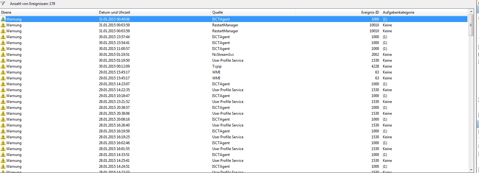

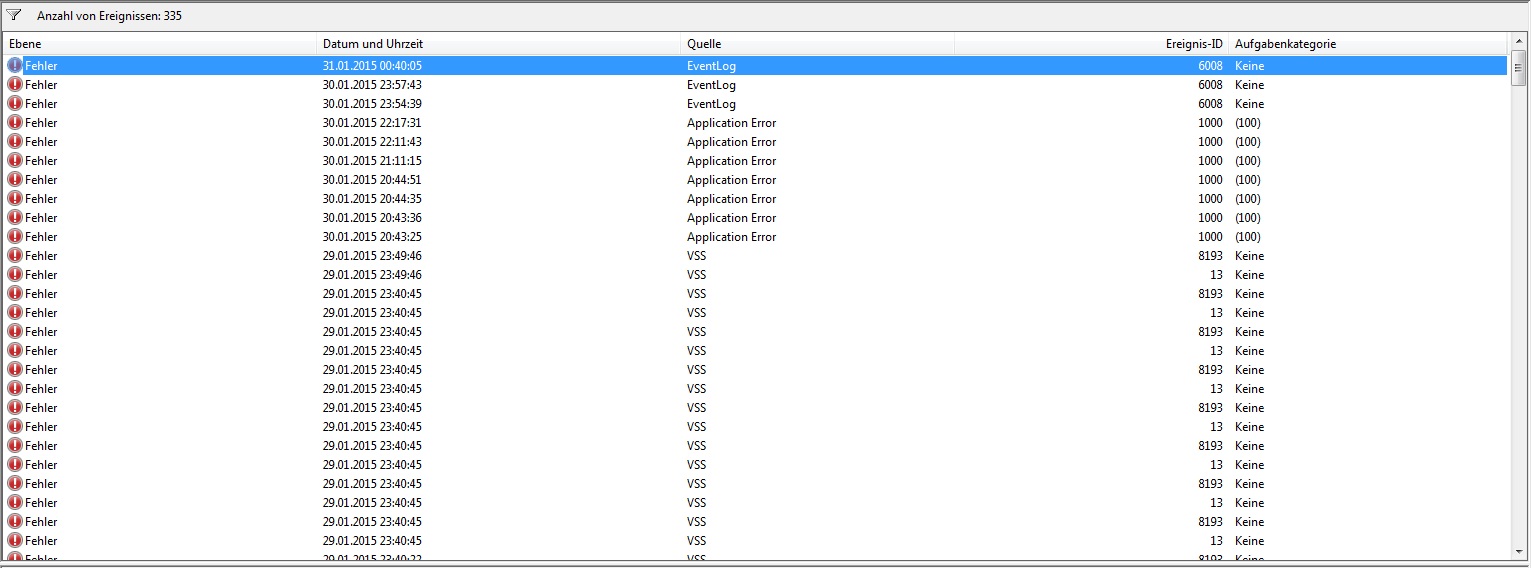

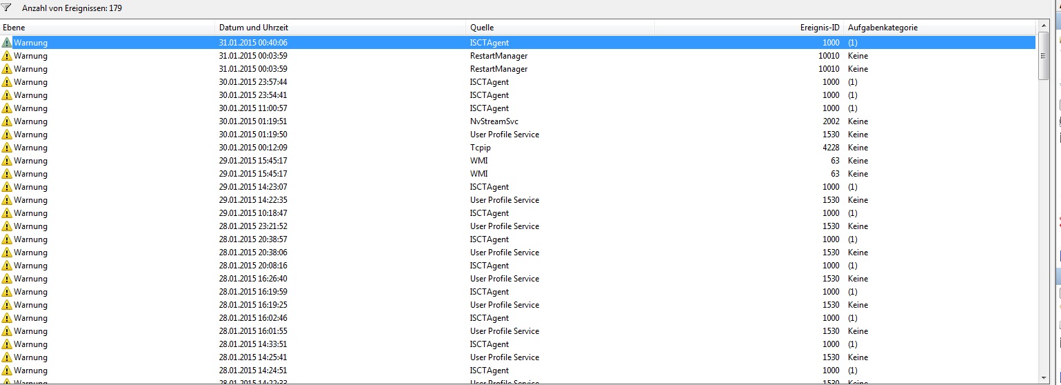

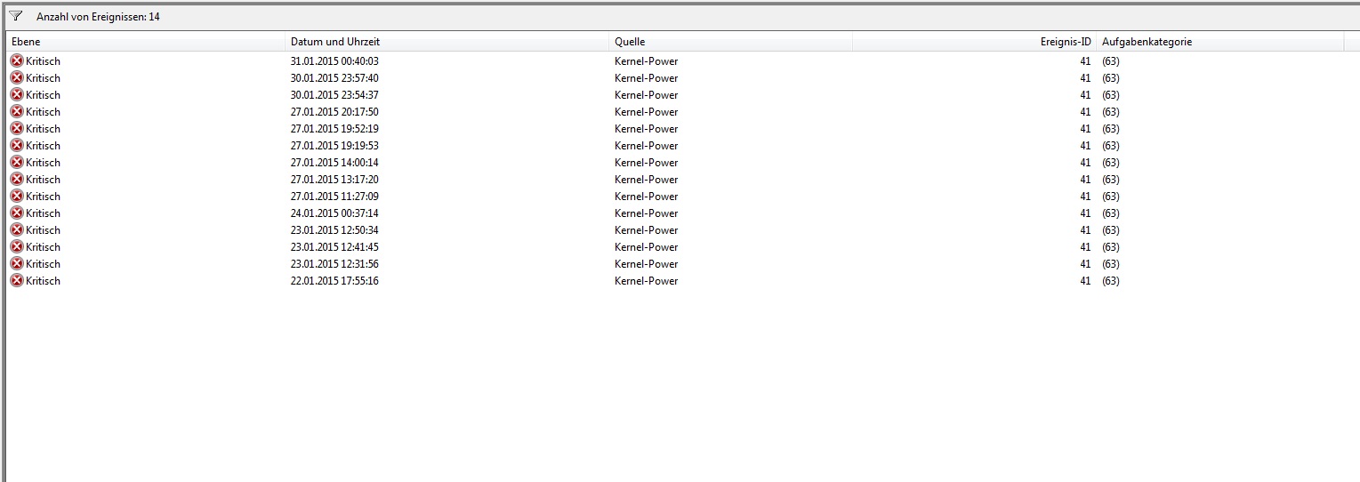

Das waren die bisherigen "ausschalter"
mache mal einen Doppelklick auf die jeweiligen Einträge, dann wird unten mehr ausgegeben.
So sieht es aber zumindest schon mal aus, als ob stumpf der "Saft" ausfiele. Hat die Grafik genug Saft, sprich auch da alle Stecker dran?
Ansonsten mal testweise anderes NT ausprobieren.
