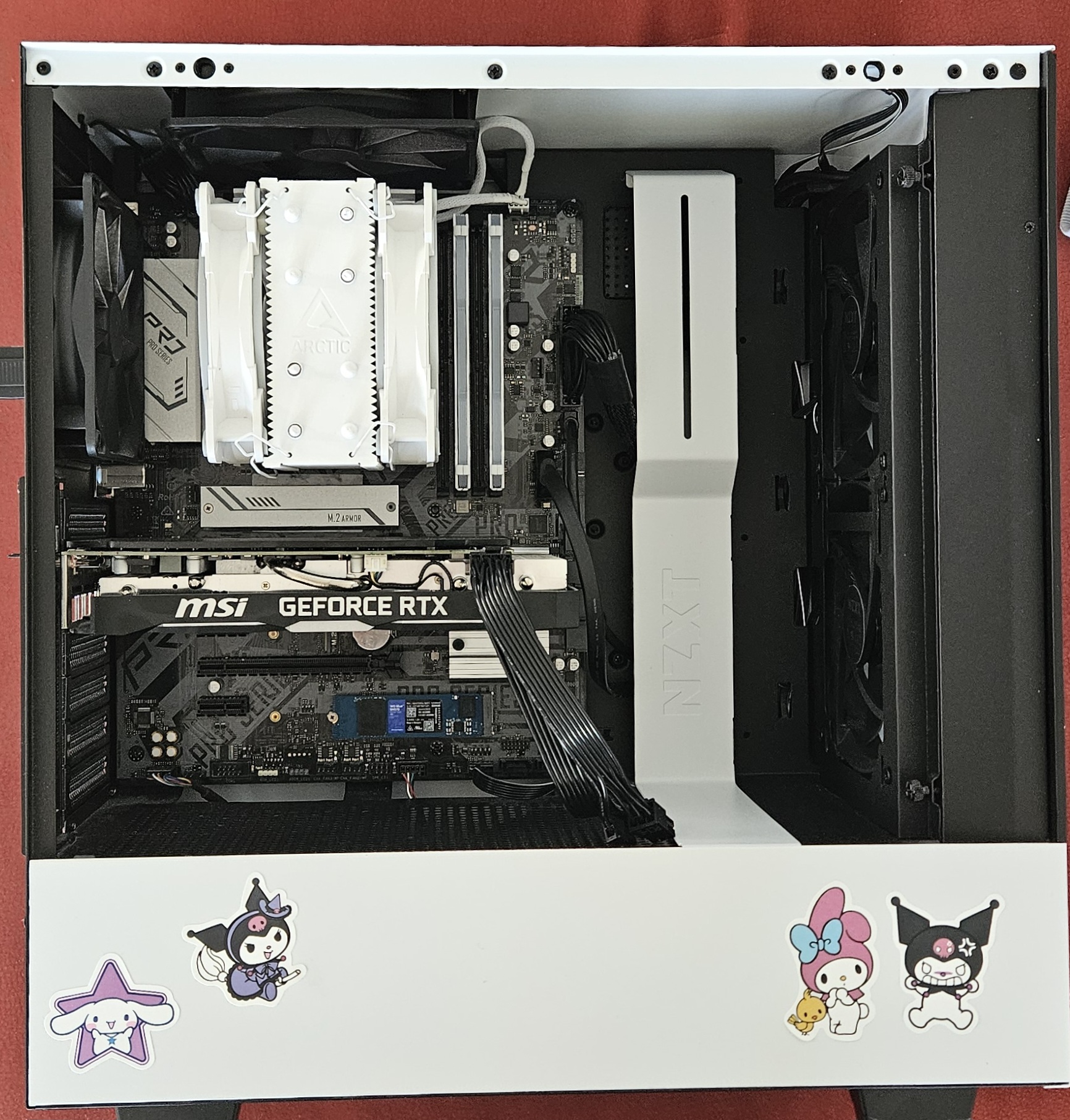

Super Tolle Sticker ^_^

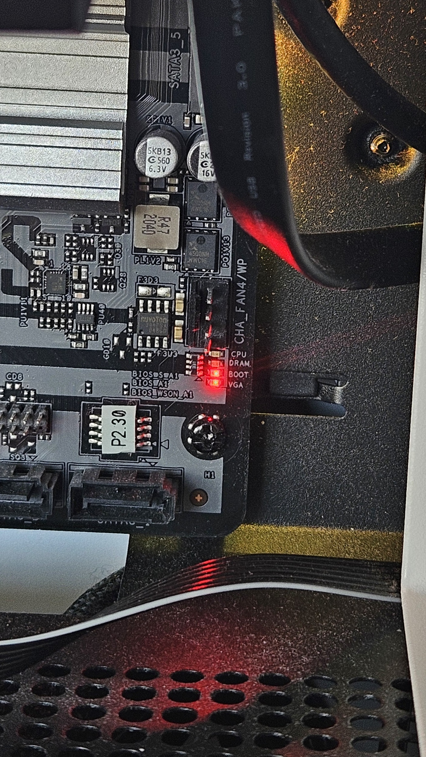

Ich hab den pc grade nochmal angemacht und er ist angeblieben, am Mainbord leuchten jetzt aber die roten lämpchen für BOOT und VGA.
Hier musst Du echt über das Ausschlussverfahren arbeiten.
Alles ausbauen, (kannse gleich mal säubern) und sukzessive beginnen wieder zusammenbauen.
Am besten erstmal mit nur 1x RAM + GPU um ins BIOS zu kommen
Hast Du die Möglichkeit zu einer CPU mit VGA oder eine andere GPU?
Reaktionen: LisasPapa, qiller und Azghul0815
Meine Freundin hat die gleichen Sticker drauf, bin erstmal erschrocken ^^
