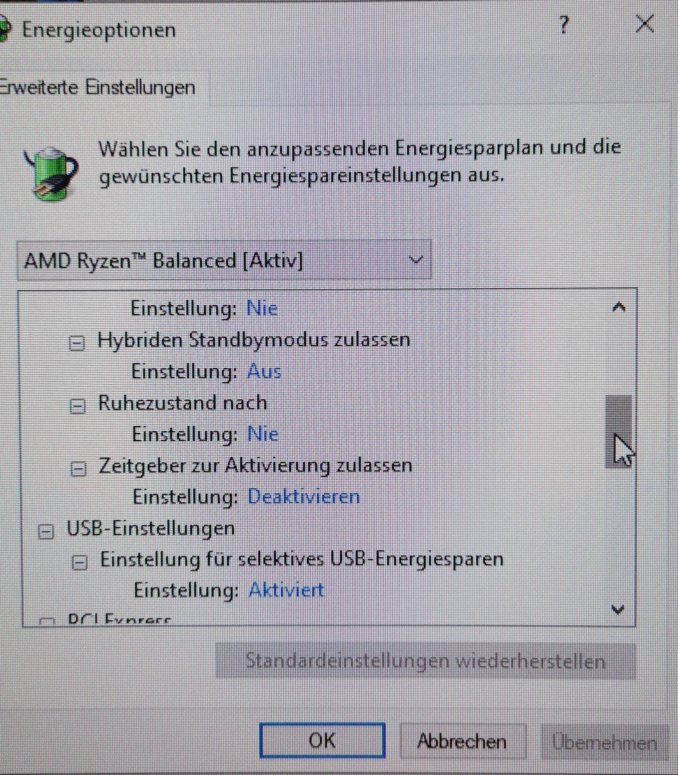

seit einiger Zeit (mehr als 5 Wochen) ist mir aufgefallen, dass mein PC ohne Grund einfach in den Ruhemodus geht aus geht - > kann es nicht unterscheiden.
Was passiert?:
Die Lichter an der Tastatur und Maus leuchten nicht, aber die Lichter vom PC leuchten schon (Ist das überhaupt typisch für den Ruhemodus?). Außerdem geht auch mein Bildschirm dabei aus. Danach kann ich den Ein-Ausschalte-Knopf am PC festgedrückt halten, damit der herunterfährt und dann wieder ganz normal hochfahren. ABER ich habe keine Lust das jedes Mal zu machen. Mir ist außerdem aufgefallen, dass der PC sich nicht beim Zocken abschaltet bzw. in den Energiesparmodus geht. Wie aufwendig das Spiel ist, spielt keine Rolle, heisst also bei Spielen wie Among Us oder COD Warzone bleibt der PC an. Das Problem tritt auch zu 95% der Fälle am Anfang auf, nachdem der PC gestartet wurde. Bevor mein PC aber aus geht oder was auch immer es macht, friert alles ein und erst DANN ist alles aus.

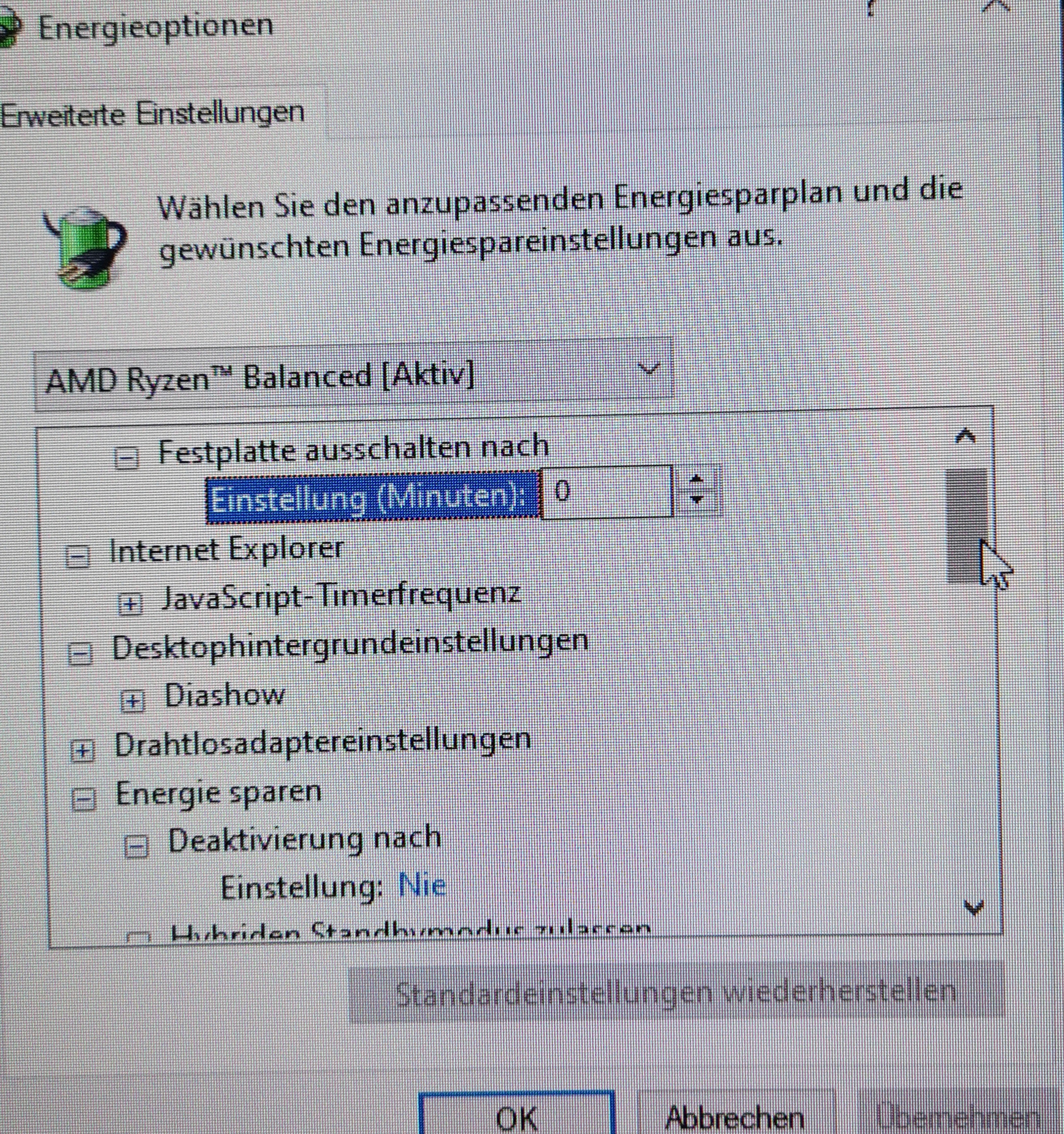

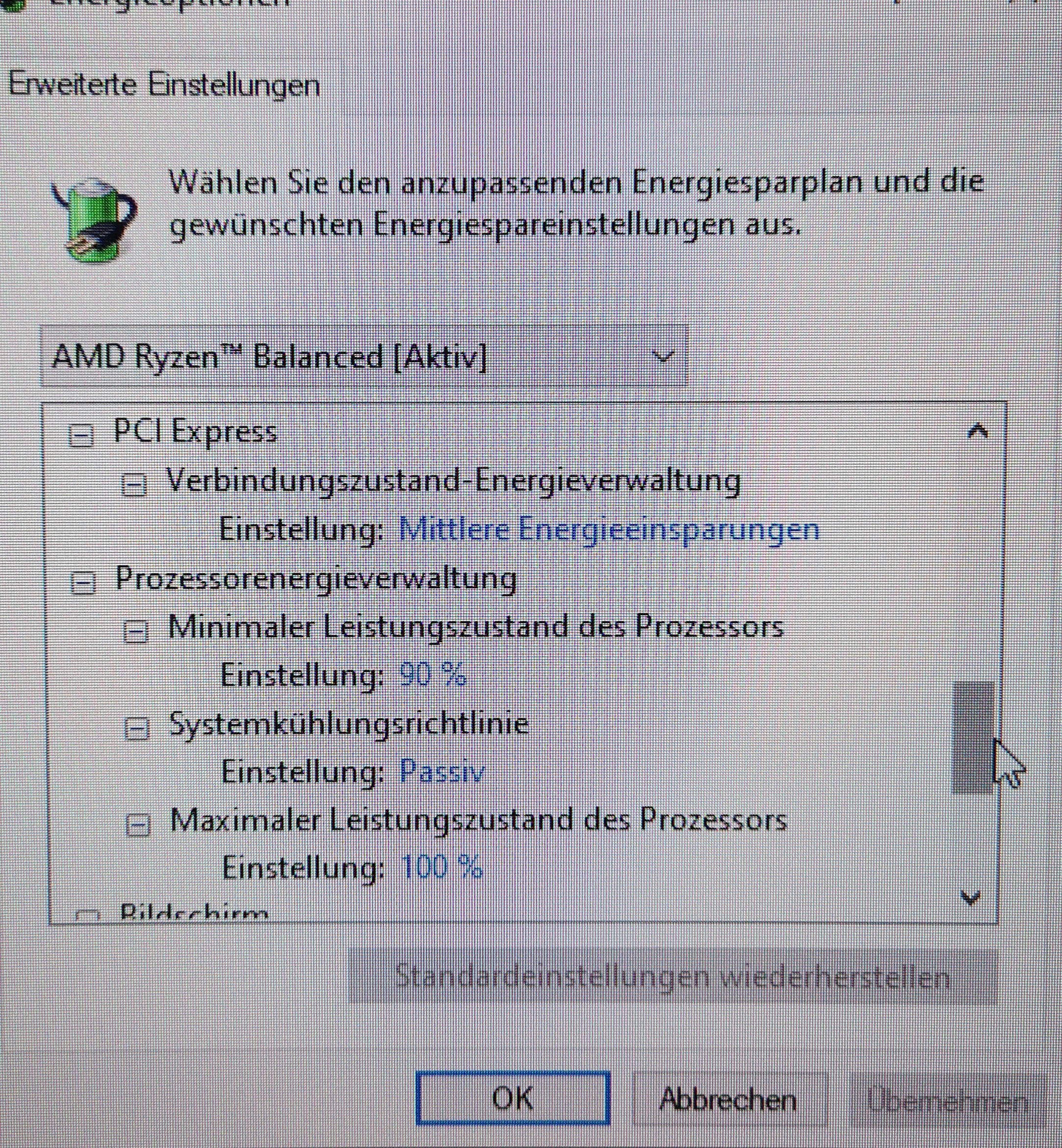

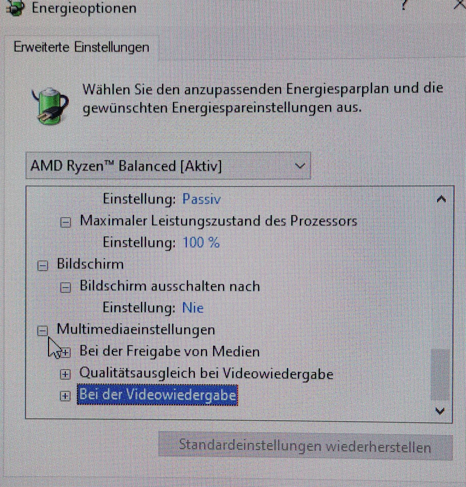

Natürlich habe ich mir die erweiterten Energieoptionen angeguckt, aber da ist nichts auffälliges (nach meiner Meinung - - Bilder zu den Einstellungen unten zu finden).
Stimmt vielleicht etwas an der Hardware nicht, oder irgendwelche falschen Windows 10 Einstellungen?

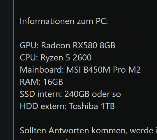

Informationen zum PC:
GPU: Radeon RX580 8GB
CPU: Ryzen 5 2600
Mainboard: MSI B450M Pro M2 max
RAM: 16GB
SSD intern: 240GB oder so
HDD extern: Toshiba 1TB
Also das klingt mir überhaupt nicht nach Ruhemodus sondern eher nach einem klassischen Absturz / Black Screen.
Ich halte, nach Dieser Beschreibung, das Ganze auch nicht für ein Energiesparfeature, aber das Netzteil (Marke und Typ) wäre noch gut zu wissen, das kann bei dem Fehler auch durchaus Ursache sein. Das Ereignisprotokoll um die Zeit der Vorkommnisse könnte noch Indizien zur Ursache liefern.

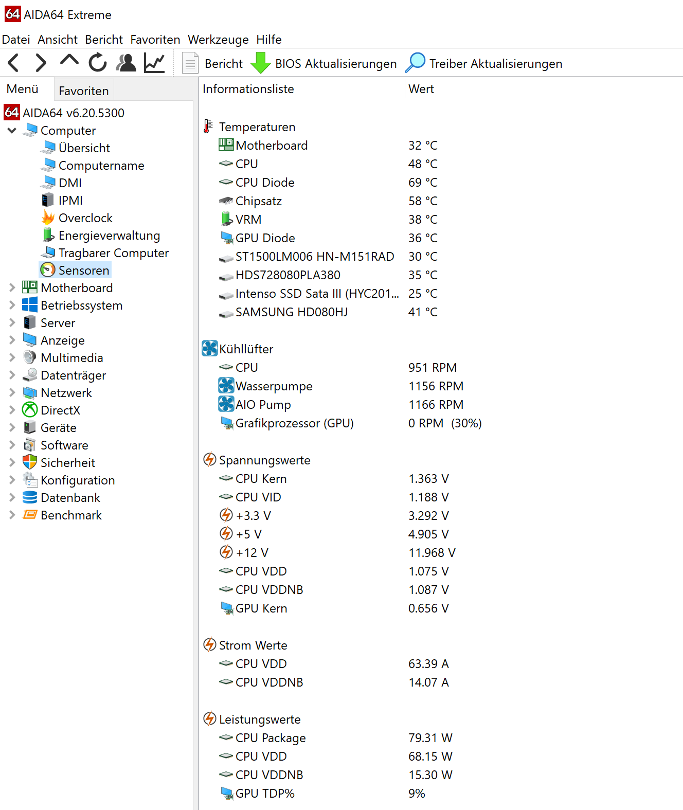

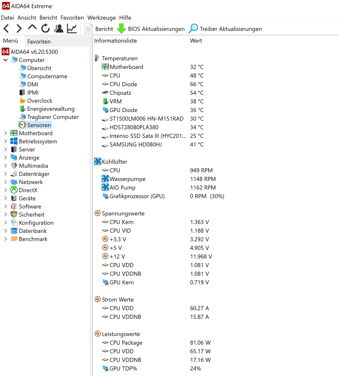

Bei Prime kann ich den Fehler auch nicht produzieren. Auch die Temps oder Spannungen sind stabil.
Siehe mal 20min Screens von heute Nachmittag.
