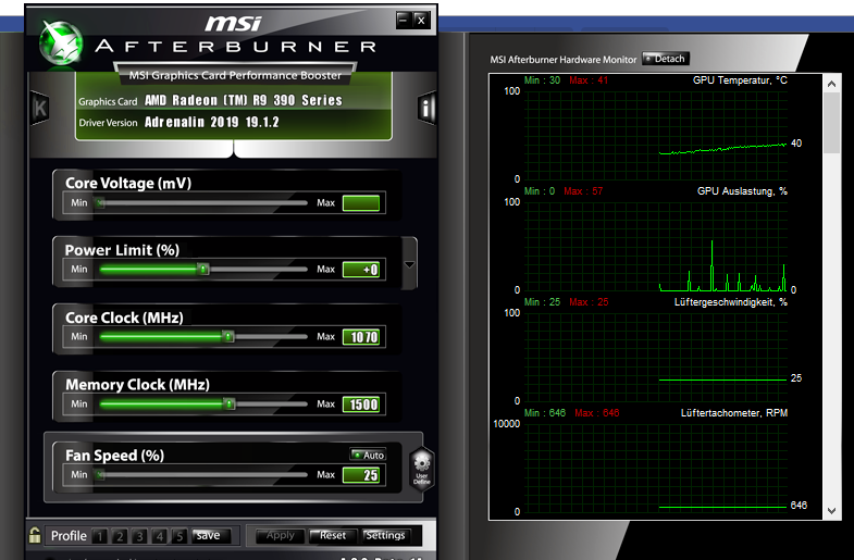

Wie soll ich die Einstellungen in Afterburner denn verstellen? Habe mich noch nie wirklich mit dem Übertackten beschäftigt und erst recht nicht mit dem "Untertackten". Ich pack hier mal ein Bild ran wie es jetzt gerade aussieht.
Ich würde kein 3rd party tool für Sachen verwenden, die beim AMD Treiber nativ gut umgesetzt sind. Aber jedem das Seine: Die Einstellung, die Du suchst ist "Power limit". Stell dort mal testweise "-20%" ein und schaue mal, ob es dann besser läuft. Natürlich wirst du auch FPS-Einbußen bemerken, aber das ist für's Austesten erstmal egal...
