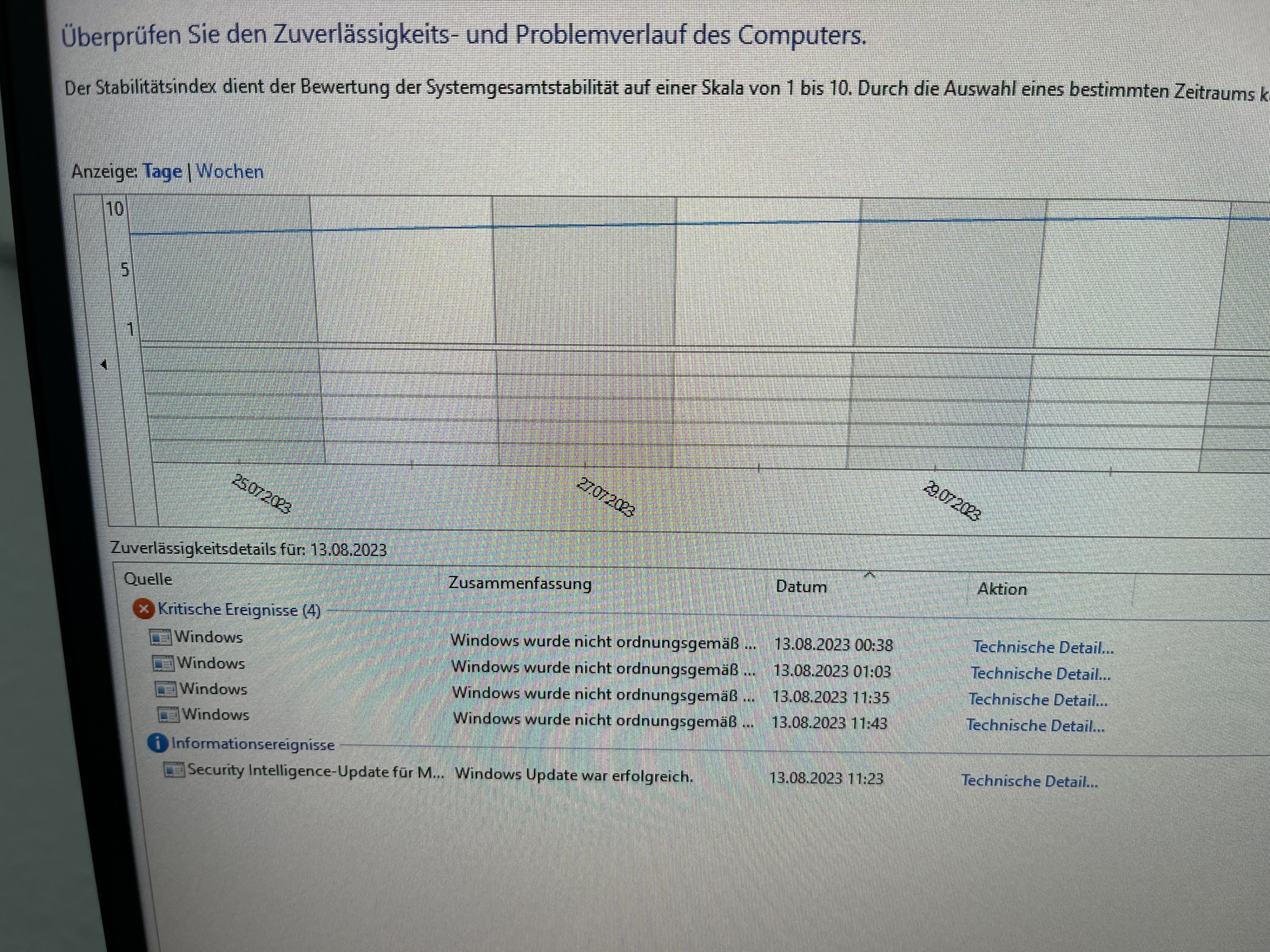

Hi, Zeige mal die Zuverlässigkeitsüberwachung. Foto.
Kurzanleitung: Die Windows-Eingabeaufforderung.
Öffne die Eingabeaufforderung mit Administratorrechten über das „Ausführen-Fenster mit dem Befehl cmd.exe
Gib in der Eingabeaufforderung den Befehl sfc /scannow ein.
Warte, ob Windows einen Fehler in den Systemdateien findet.

Ich teste morgen mal diese Zuverlässigkeitsprüfung, bin jetzt schon im Bett ;-) ich schicke dann ein Bild.

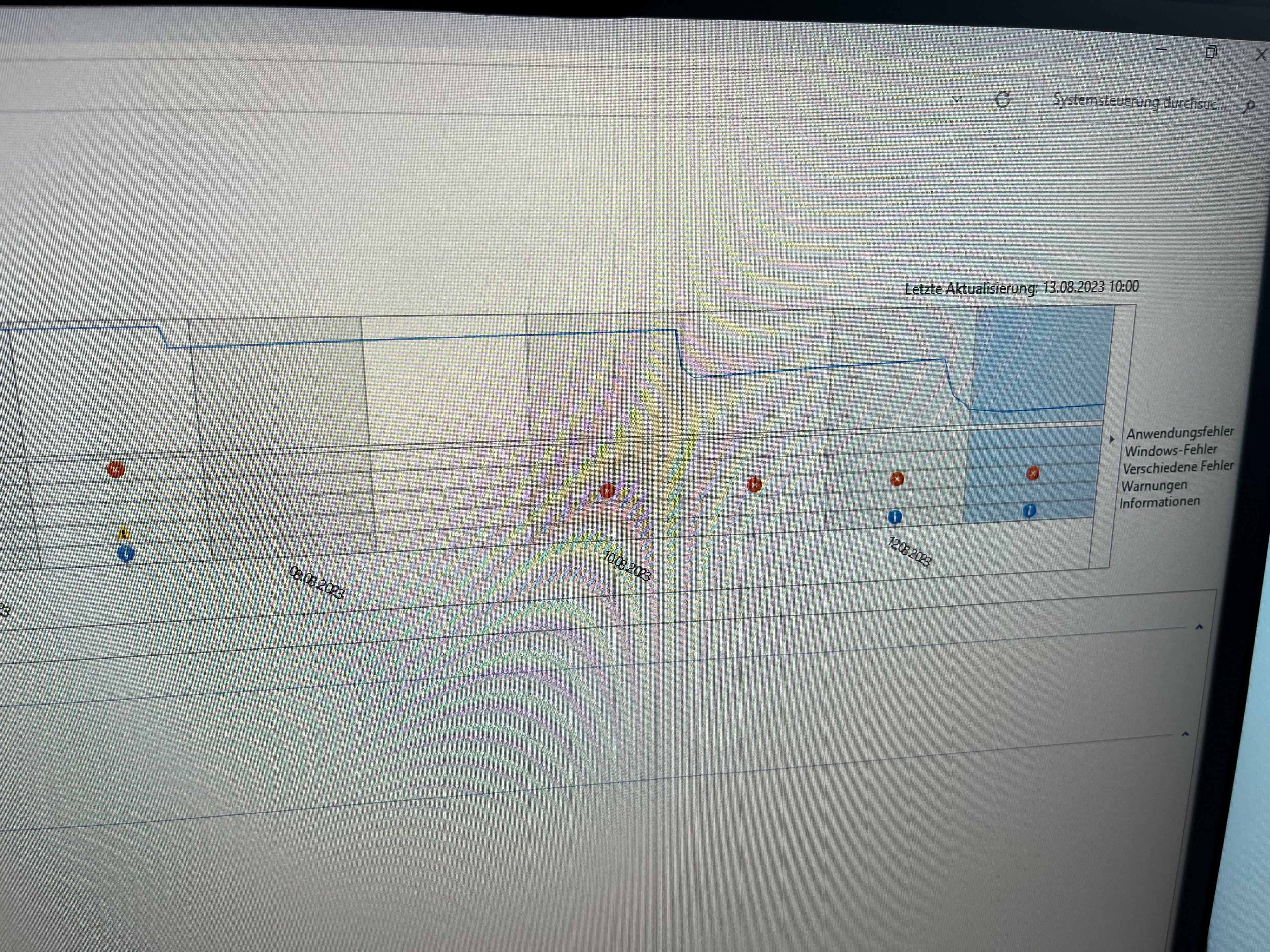

Mit Zuverlässigkeitsverlauf im Suchfeld habe ich die beiden angehängten Screenshots produziert. Ist es das, was ihr meint? Ich erkenne da nicht viel, außer, dass etwas scheinbar seit dem 07.08. nicht stimmt. Das war am Montag, da war aber eigentlich noch alles ok. Aufgetreten ist der Fehler bei mir das erste Mal am 10.08.

Der Verlauf sieht ok aus.

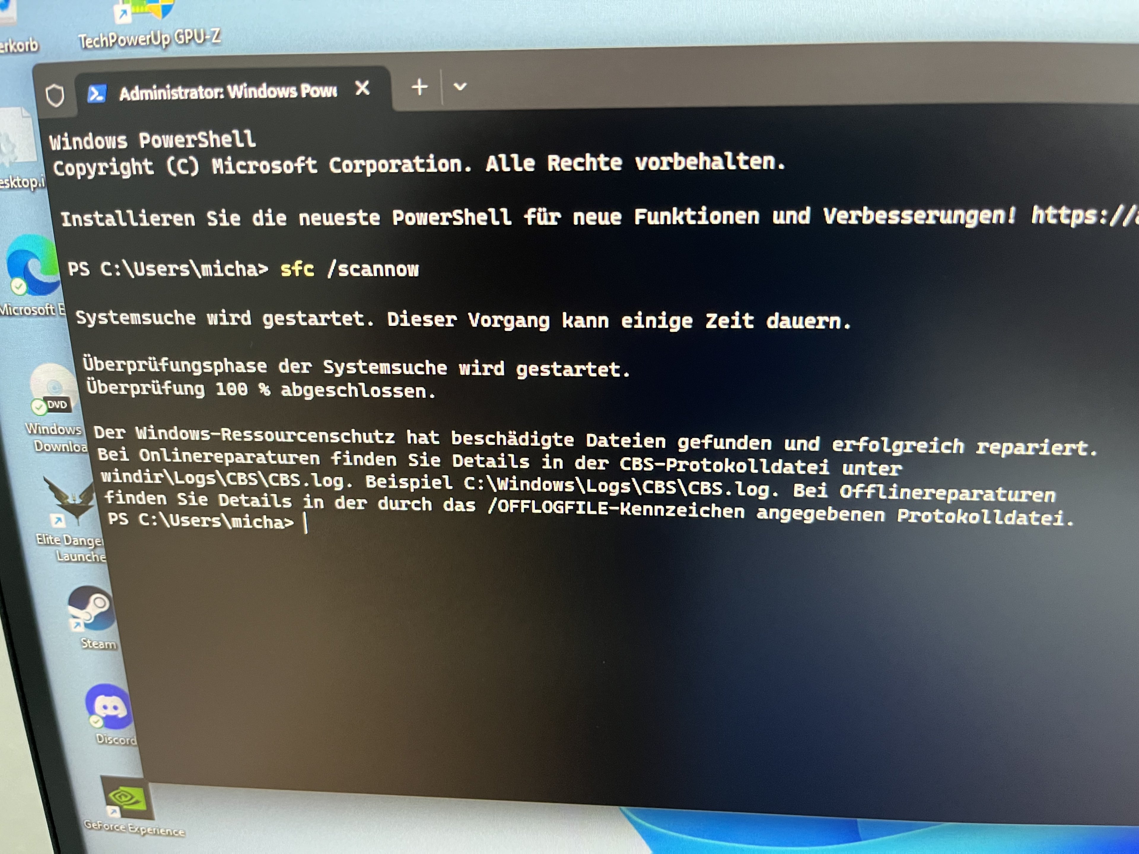

Ausführen-Fenster, mit dem Befehl cmd.exe

Diesmal hat es geklappt, danke für Eure Geduld.
Hier das Ergebnis:
