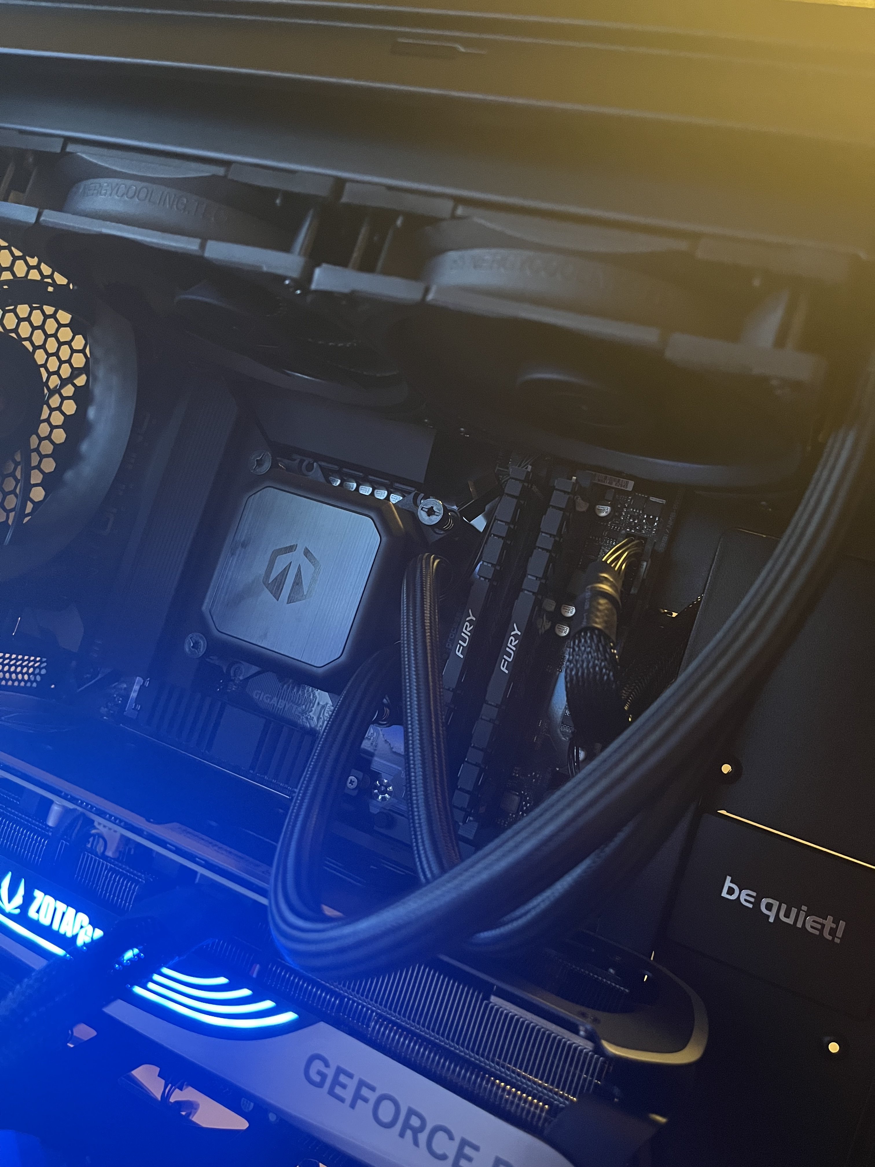

Das klingt nicht nach Netzteil, sondern Überhitzung! Wo bzw. wie rum ist die AiO verbaut?
Oben quasi an der "Decke", Lüfter zeigen nach unten. Ich hab mal ein Bild gemacht.

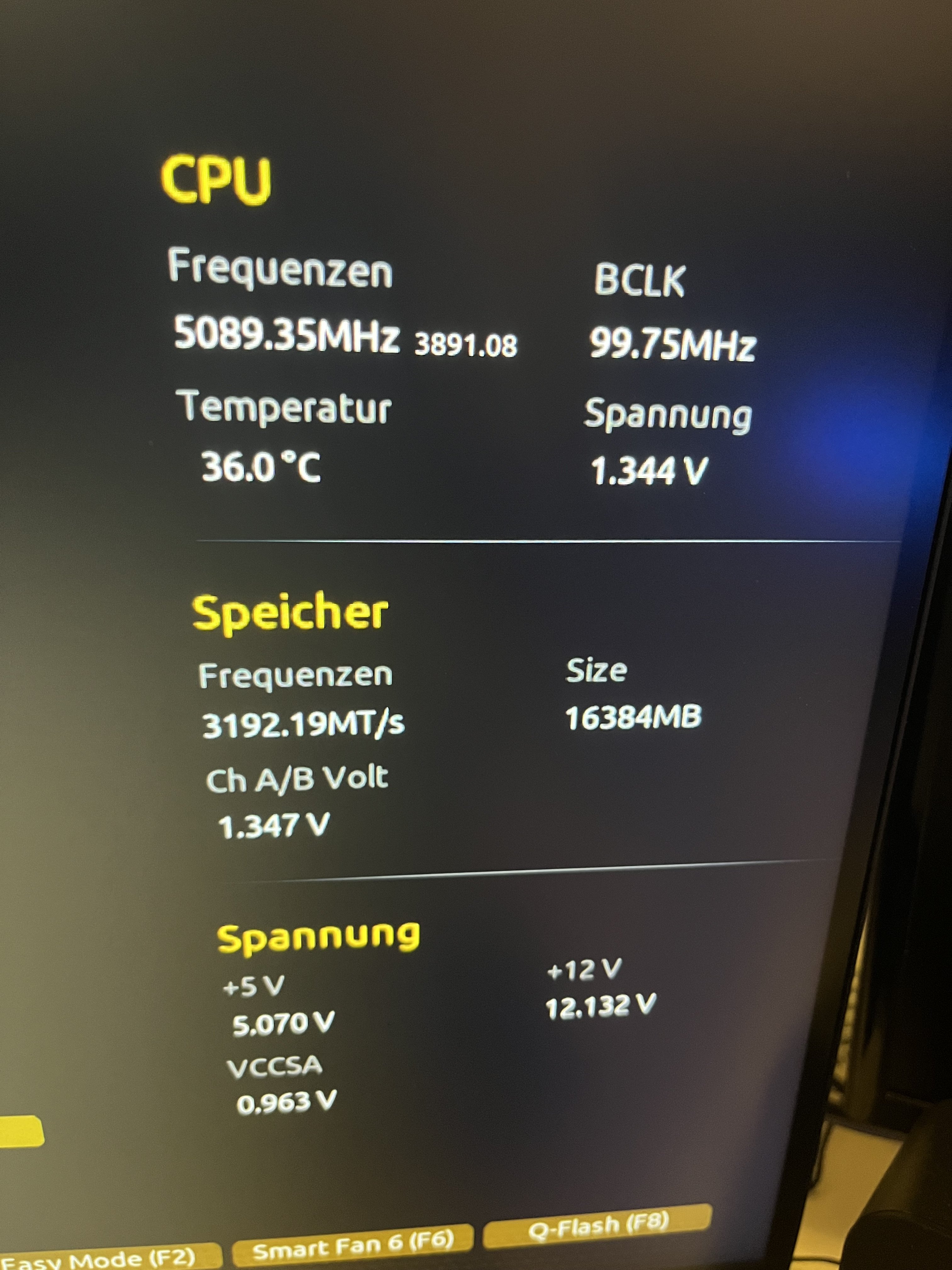

Geh mal ins Bios und schau Dir CPU Temperaturen an.
auch die Pumpendrehzahl im Bios überprüfen.
CPU liegt bei 37 Grad, auch kurz vor dem nächsten Ausgehen, siehe Bild.

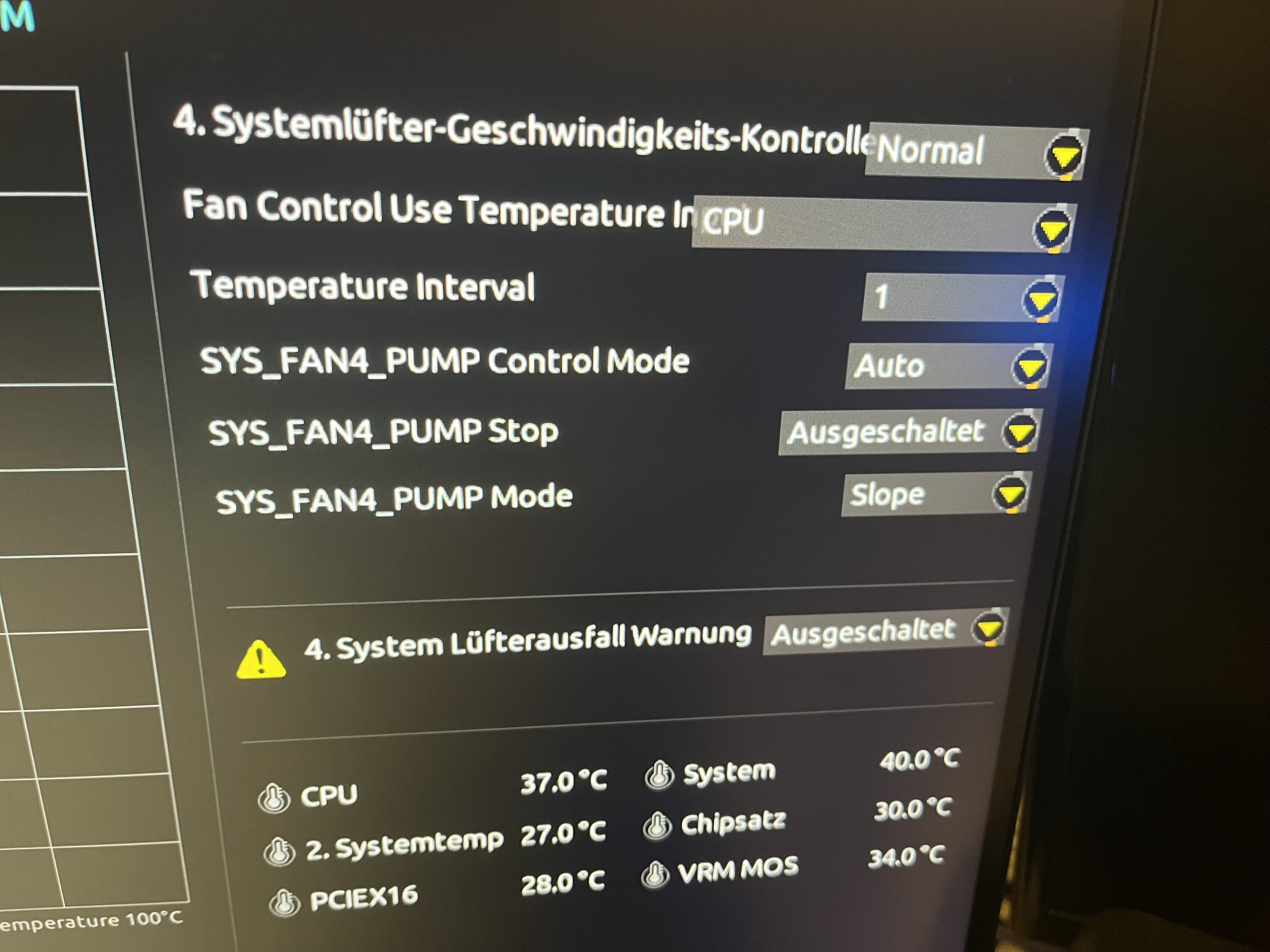

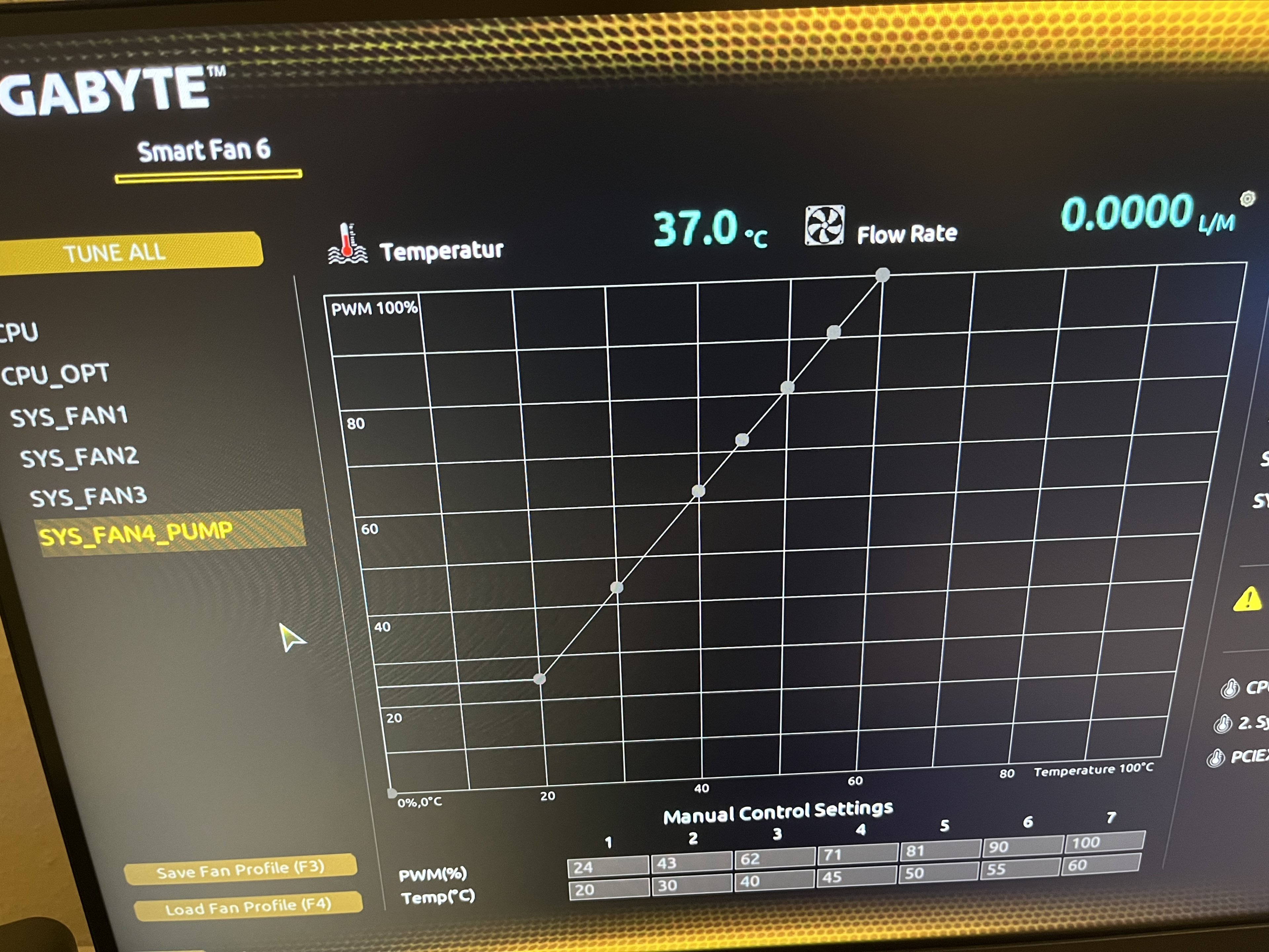

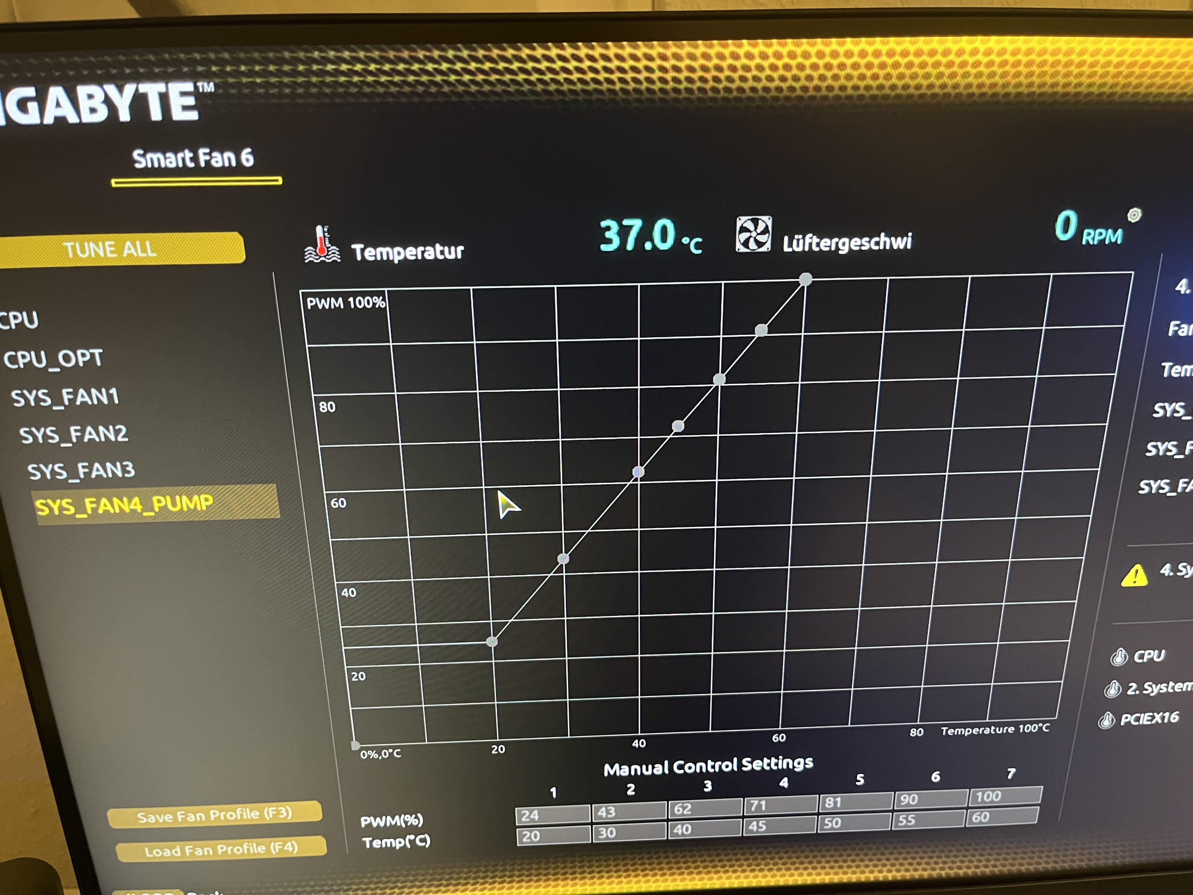

Die "Pumpensteuerung" ist bei den Lüftern, da sie an einen Lüfterport angeschlossen ist. Diesen Port, an der die Pumpe angeschlossen ist, sollte keinerlei Drosselung eingestellt haben und immer auf 100% laufen...
Ich habs grad gefunden, aber ehe ich mich da richtig umsehen konnte, war er wieder aus. Wohlgemerkt hat die CPU wieder nur 37 Grad angezeigt, als er aus ging. Ich poste nächstes mal einen Screenshot von den Pumpeneinstellungen, vielleicht könnt ihr da was erkennen....
Also jetzt bin ich doch etwas irritiert, ich poste Euch mal die Screenshots. Also grundsätzlich scheint es hier wohl so was wie eine Kühlkurve zu geben, aber.....
SYS_FAN4_PUMP: N/A
Lüftergeschwindigkeit: 0 rpm
Flow Rate: 0.0000 L/M
Sieht irgendwie inaktiv aus....? oder springt die erst an, wenn die CPU wärmer wird?

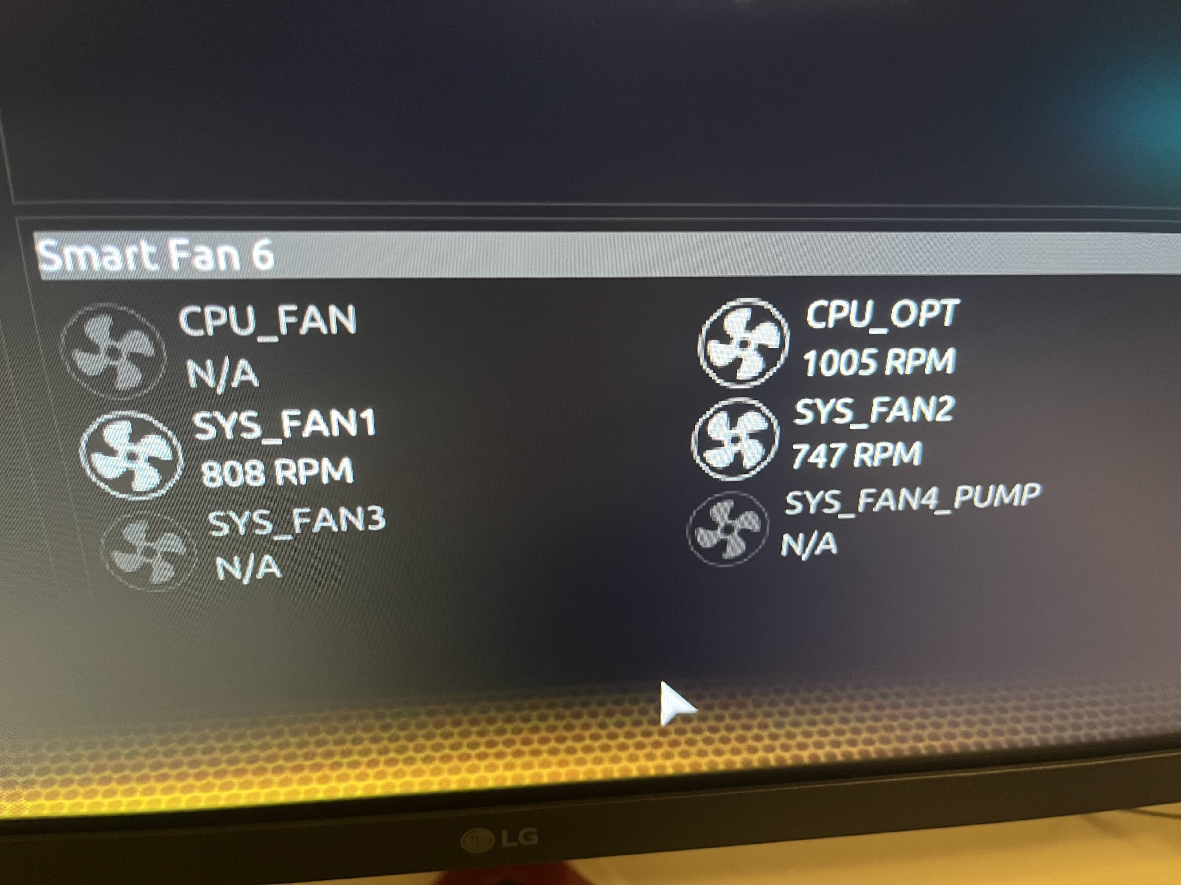

Der vierte Screenshot sind meine Einstellungsmöglichkeiten.
Nein. Die Pumpe hängt an CPU_OPT
Die beiden Sysfans sind deine Lüfter.
Der Anschluss mit der Bezeichnung PUMP ist ganz unten am Board, somit äußerst schlecht zu erreichen mit dem Kabel einer AiO. Der Port ist eher für eine Pumpe einer Custom-WaKü.
Da die Temperaturen mehr als i.O. sind, bezweifle ich mittlerweile das diese hier ausschlaggebend sind...
