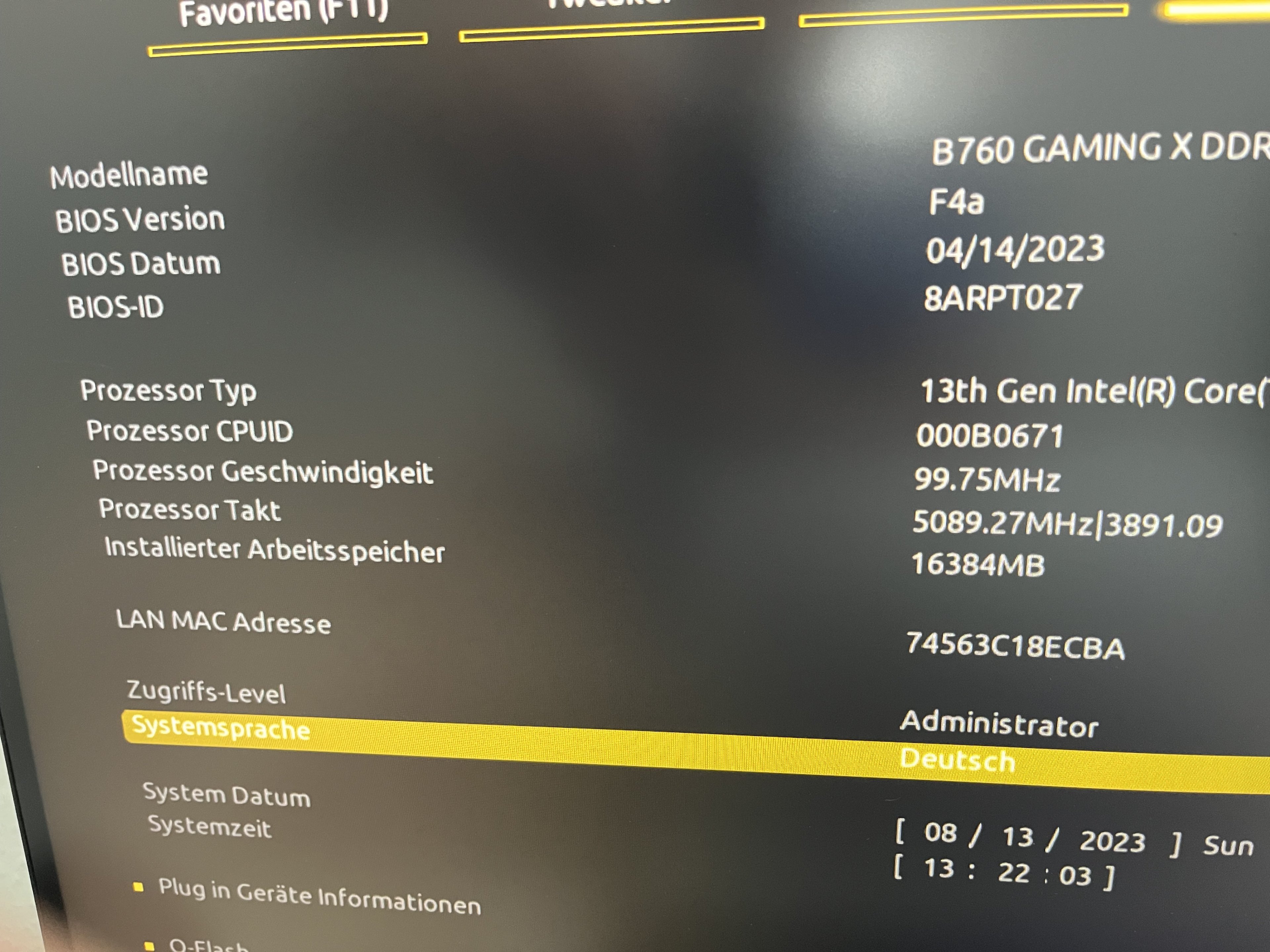

Die Rep hat nicht geholfen leider :(
Ich habe die F4a vom 14.04.2023 - siehe Screenshot

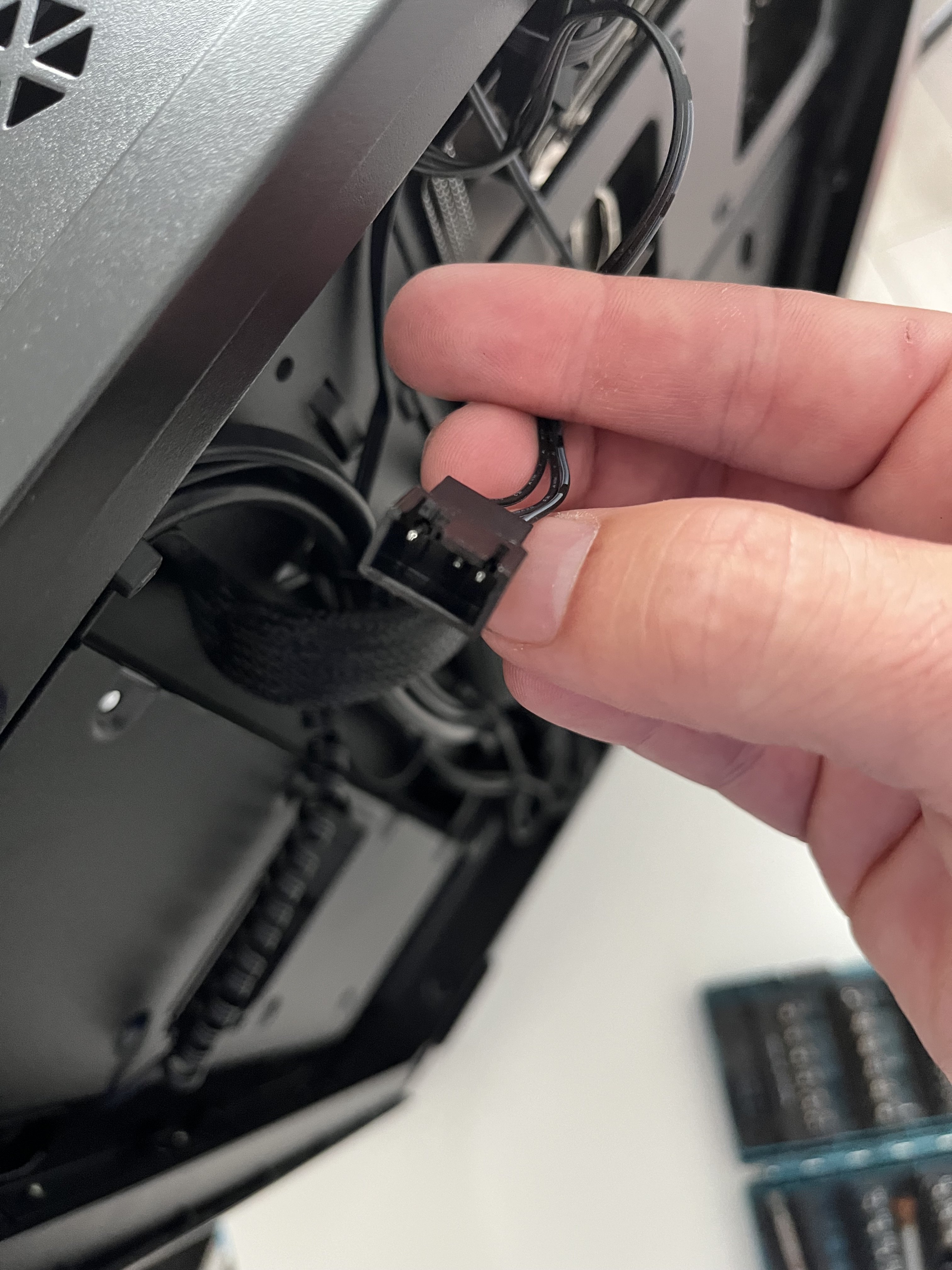

Das Einzige was ich noch entdeckt habe: Ich habe einen Stecker von meiner Endorfy Wasserkühlung, der so lose im Gehäuse rumhängt (siehe Foto). Laut Beschreibung muss die Endorfy an CPU_OPT und CPU_FAN angeschlossen sein, und das ist sie auch. Sowie an dem SATA Anschluss. Passt. Dieser dritte Anschluss taucht in der Bedienung nicht auf, vielleicht ist er für mein System überflüssig.

Stecker sieht defekt aus, da ist was abgebrochen.

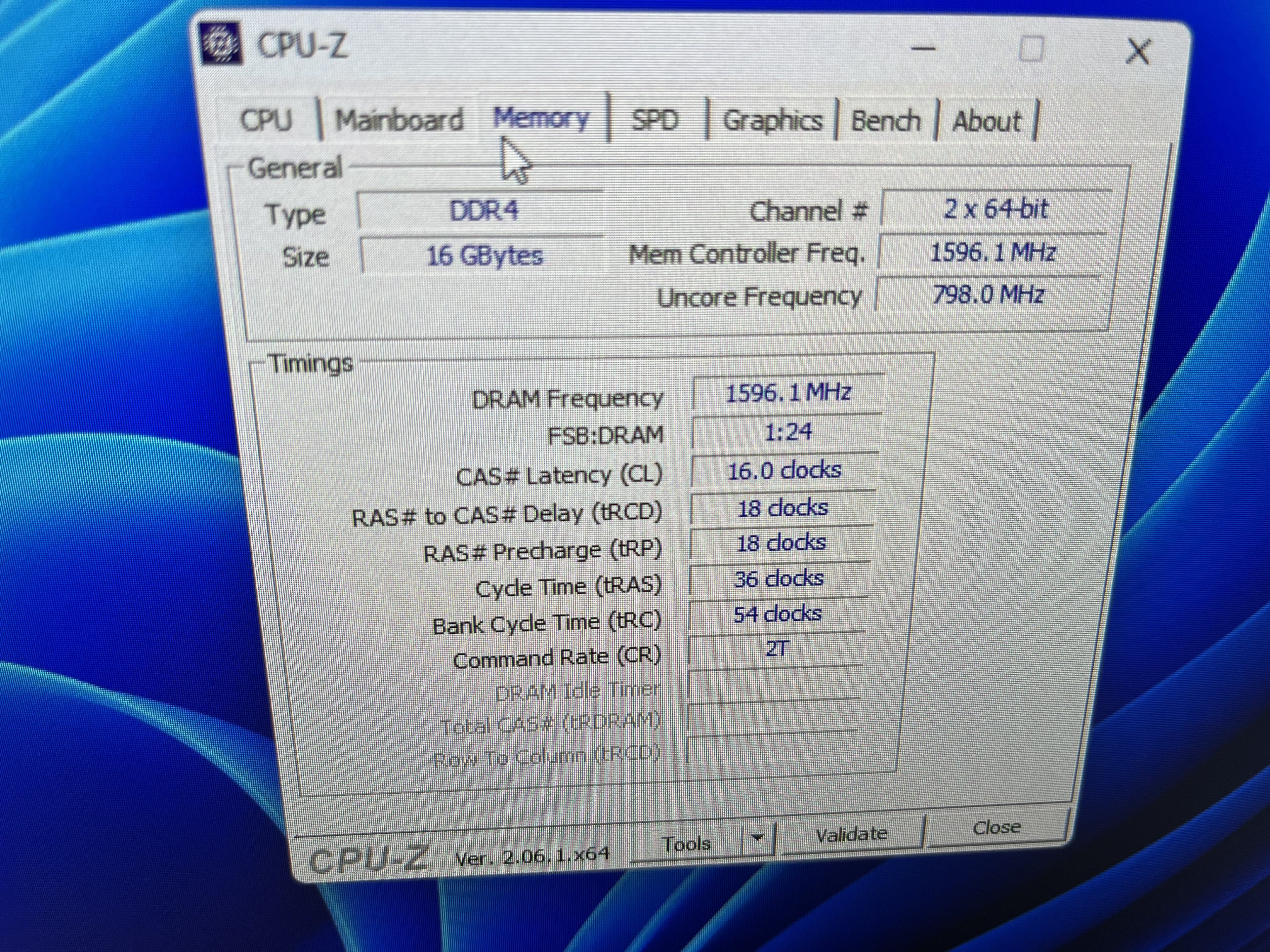

Mache mal ein Bild von cpuz Memory drück die Drucktaste für Bild machen.

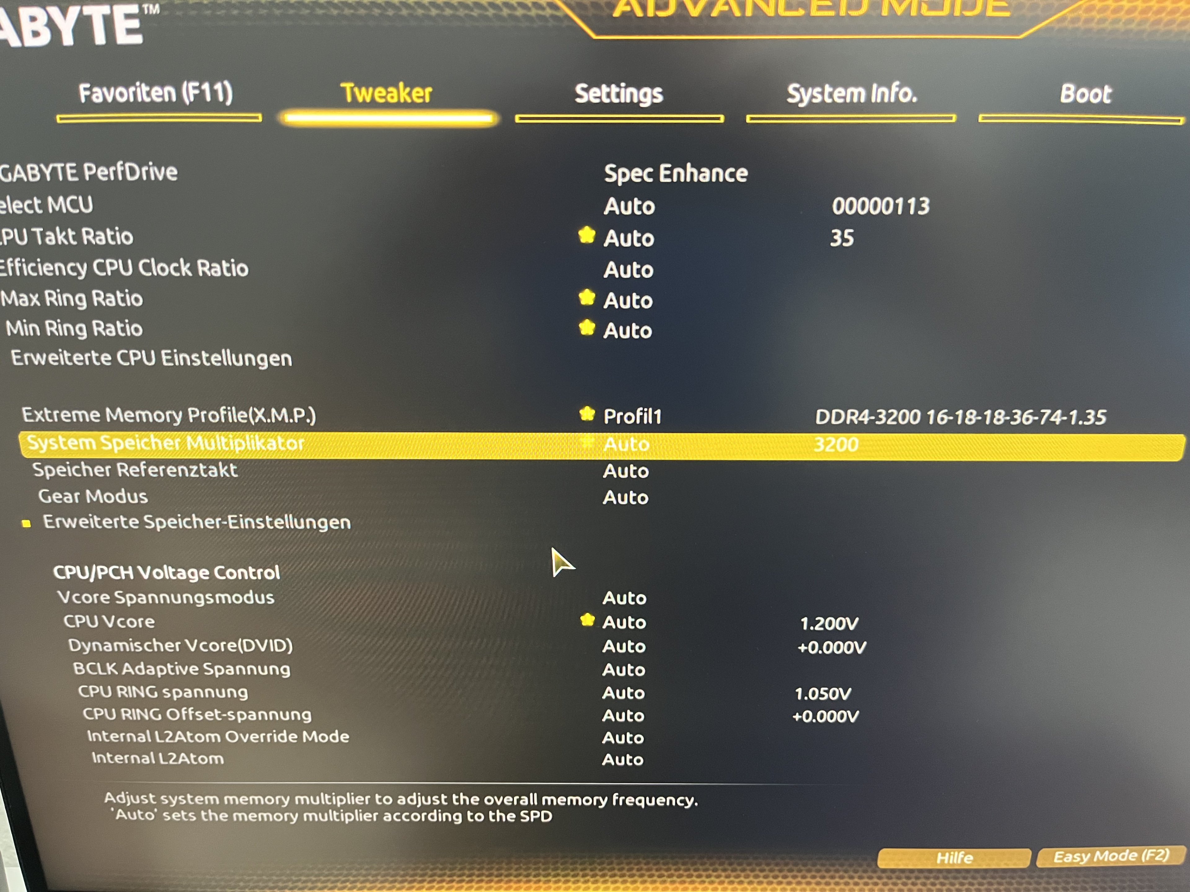

Im BIOS müsste das XMP Profil aus sein der RAMtakt steht auch nicht mehr auf 3200Mhz
Stürzt der Rechner immer noch ab?
Hier der Screenshot - sorry, ich musste das abfotografieren, Zeit reicht leider nicht, um mich hier im Forum mit dem Rechner anzumelden, er geht zu schnell wieder aus. BIOS Einstellungen schaue ich, wenn ich ihn das nächste Mal hochfahren kann.
Sieht für mich als Laien so aus, als wäre XMP noch an und der Ramtakt auch.
Ja, er stürzt immer noch ab :(
Sorry, hierzu noch die Info: Das mag am Foto liegen, im Original sieht der heile aus, da ist keine Bruchkante und es sieht so aus, als sollen da auch nur 3 Pins sein. Wie gesagt, aus der Beschreibung von der Kühlung geht auch nicht hervor, wozu der gut sein soll (so wie ich das jedenfalls verstehe).
Ich denke der ist von den Lüftern, damit man die in einer Daisy-Chain zusammenhängen kann, wurde aber wohl nicht gemacht...
