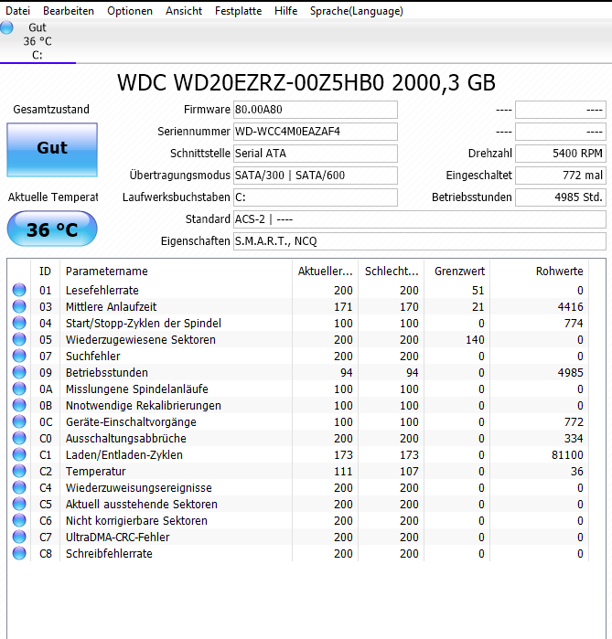

Crystaldiskinfo für die hdd/ssd. Optionen - Rohwert auf 10[DEC] stellen und Fenster soweit aufziehen, dass man alles Zahlen lesen kann. Screenshot bitte hier posten.

Hier ist der Screen von Crystaldiskinfo
