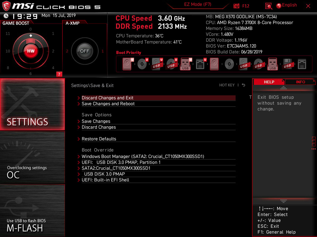

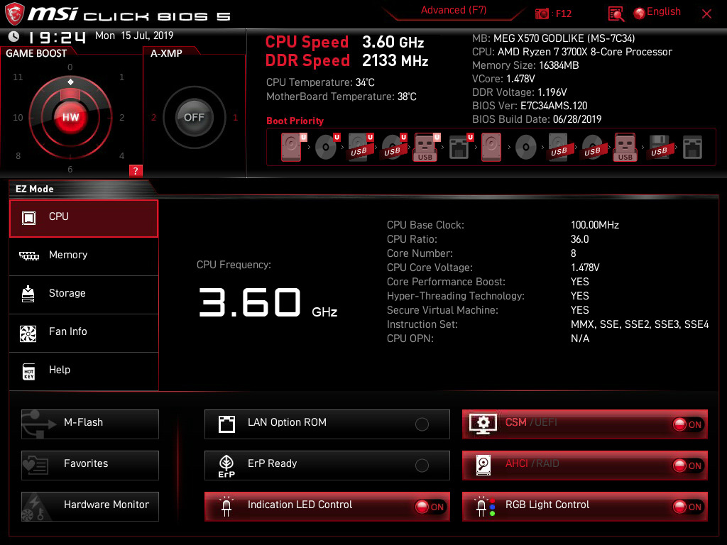

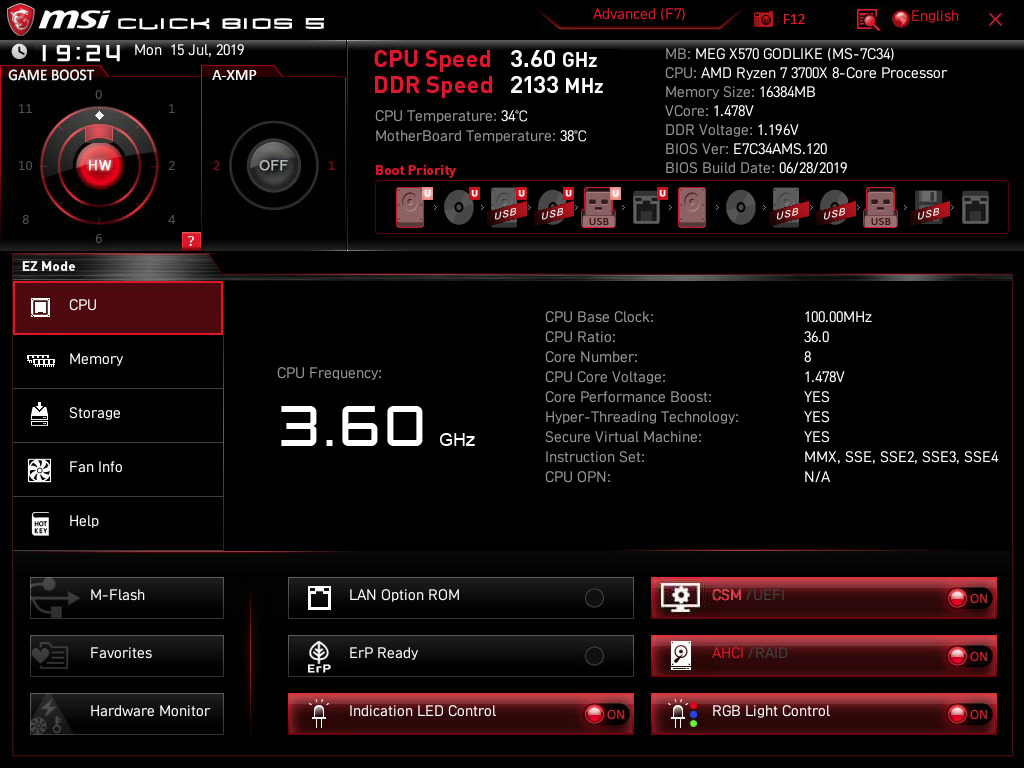

Steht im Handbuch. Bei MSI Datenträger mit der Maus anklicken und links an die erste Stelle ziehen:

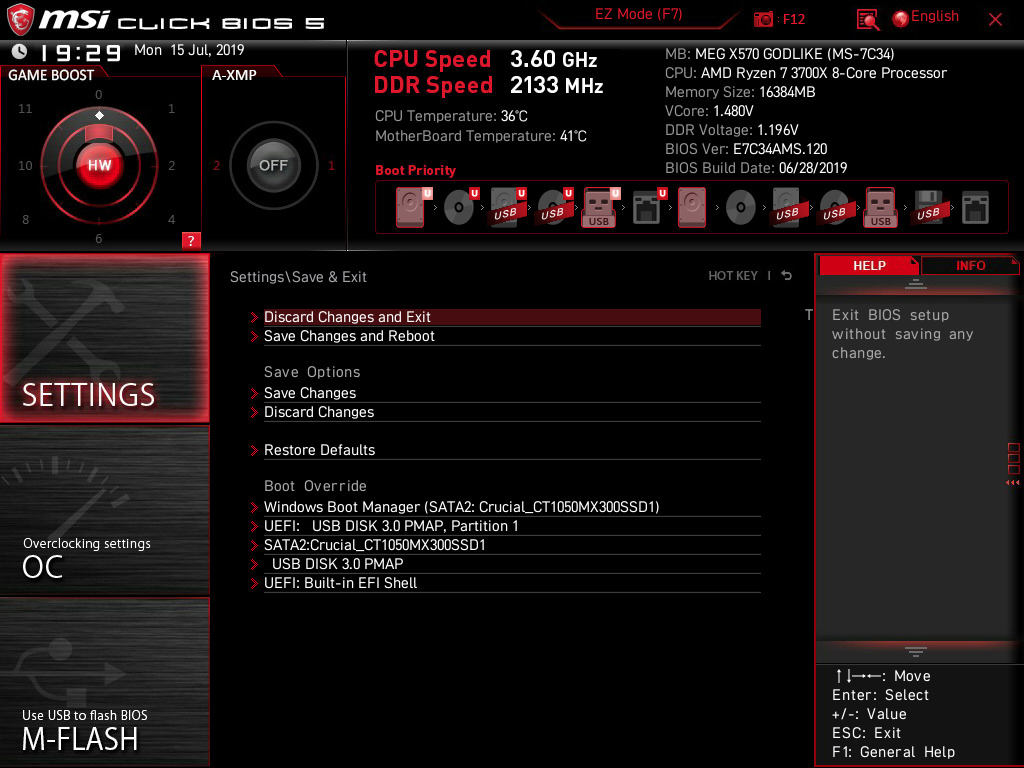

Bei MSI alternativ über Boot Override
Boot Override
The installed boot-able devices will appear on this menu, you can select one of them to be the boot device.
Temporär geht es auch über das Boot-Menü (MSI: "Press F11 key during the computer POST (Power-On Self Test) to get into Boot Menu.")
