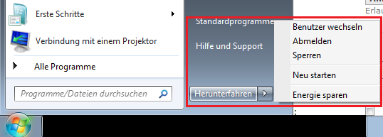

um Maj0r Muffin's Gedanken noch einmal weiter zu Ergründen:
Ihr fahrt den Rechner schon richtig herunter?
Also klickt auf "Herunterfahren" im Start Menü? Bei Windows 7 würde das z.B. so aussehen:
Welches Windows benutzt ihr? Gehen am PC alle Lämpchen aus, wenn er "aus" ist?
