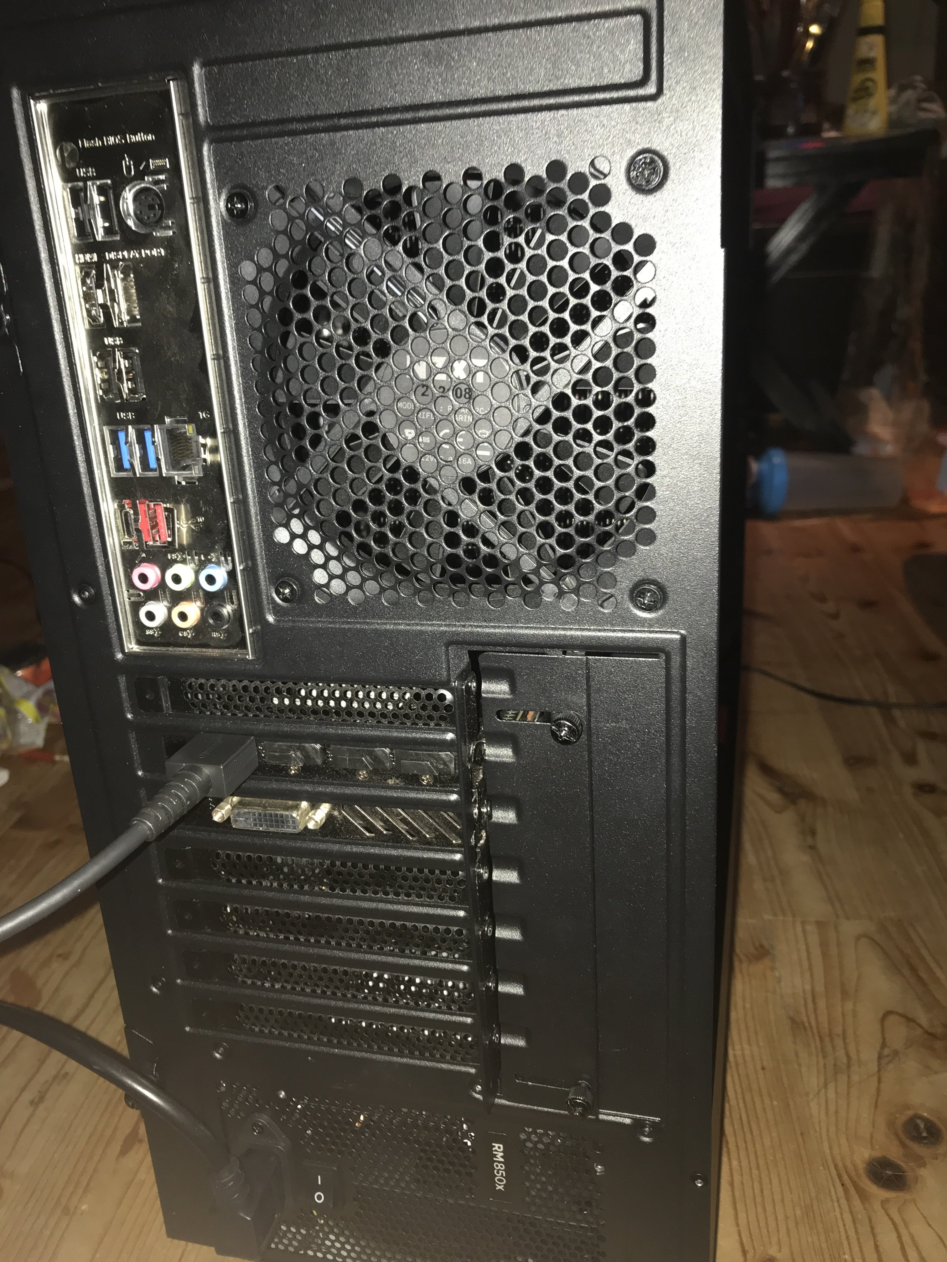

Mach mal ein Foto von PC aber hinten wo die Kabel stecken.

Makso schrieb:
DU musst schon mehr infos geben.
Apropo ist dein Monitor überhaupt eingeschaltet?

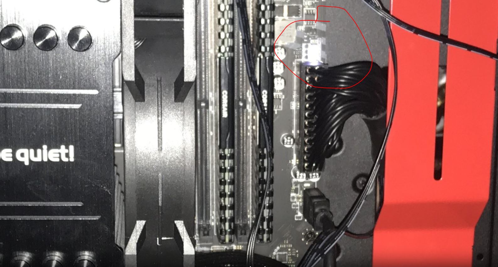

Ok hab gerade gesehen das bei dir am MB Debug LED leuchten. Welche genau.
Das ist eine Fehlermeldung.
Von oben nach unten schrieb welche leuchten und welche nicht.
Am Anfang Leuchtet kurz CPU dann aber nicht mehr.
Und Ab dann durchgehend VGA
Reaktionen: Makso
L0hengrin schrieb:
Außerdem Leuchtet durchgehend die VGA LED
So steht es in der Bedienungsanleitung: "GPU wird nicht erkannt oder ist fehlerhaft"
Also überprüfe bitte den Einbau der Grafikkarte!
Reaktionen: Makso
