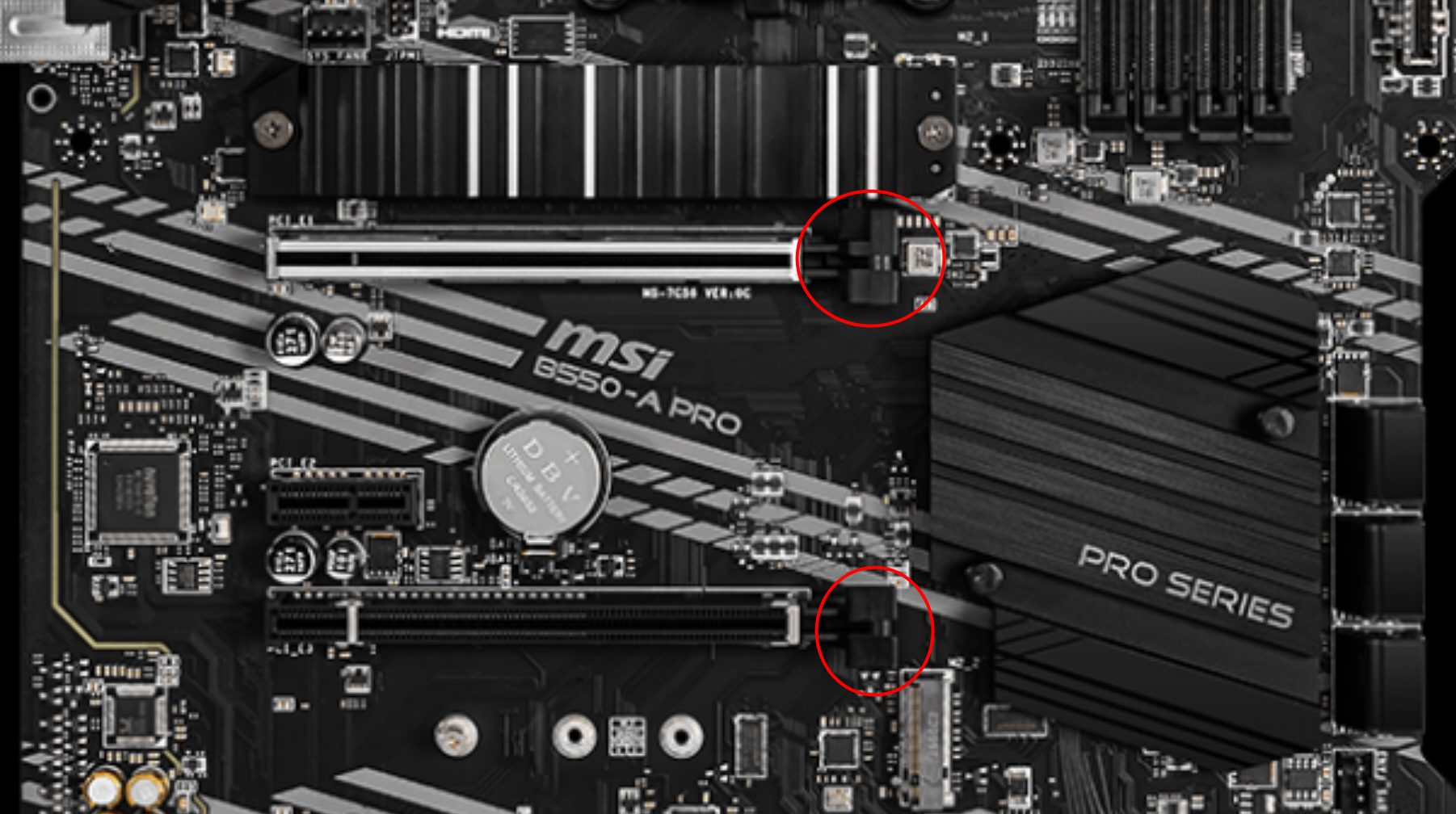

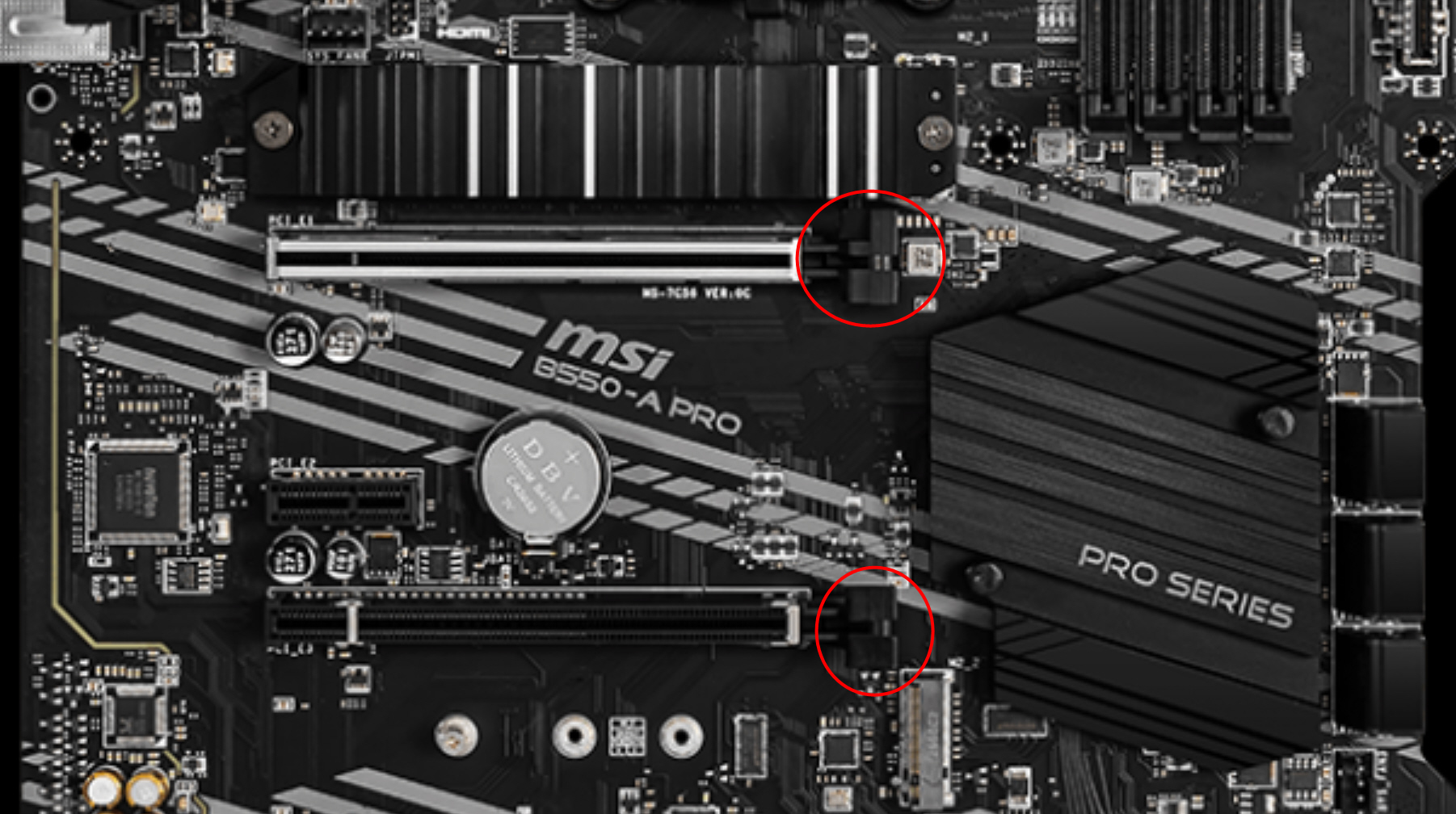

Nimm die GPU raus und steck diese in den unteren PCIe Slot. Schau genau das diese auch richtig einrastet.
Hast du Mal eine andere Grafikkarte ausprobiert? Hast du eventuell noch eine alte? Die Fehlermeldung scheint ja auf die VGA Karte hinzudeuten.
Versuche Mal was @Makso schreibt. Die Grafikkarten rasten manchmal nicht richtig ein am Ende. Am PCI-E Slot ist am Ende ein kleiner Pinökel, welche einrasten muss... Keine Ahnung wie das Teil heißt. 🙃

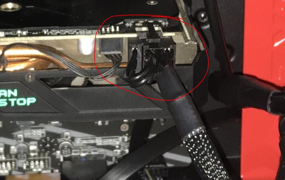

Überprüfe mal die Stromverbindung die schaue komisch aus auf dem Foto

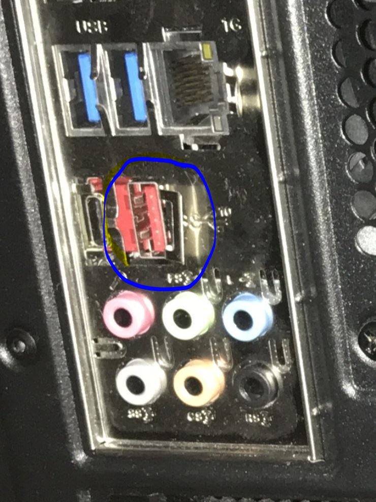

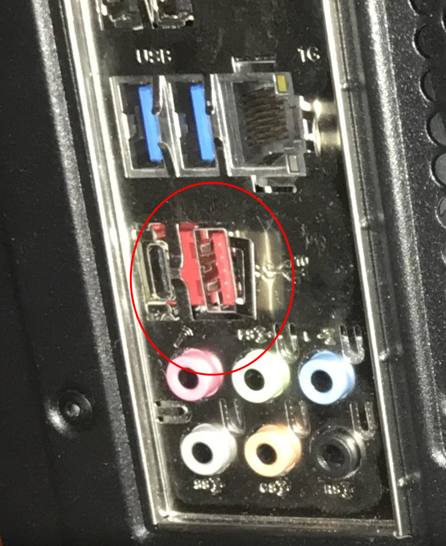

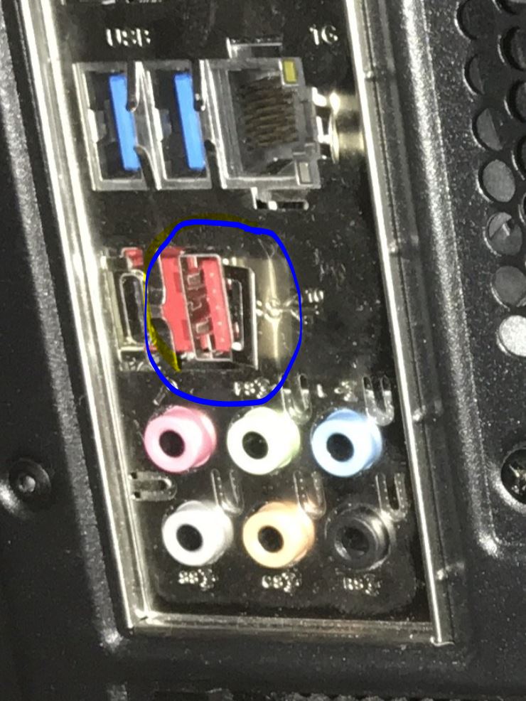

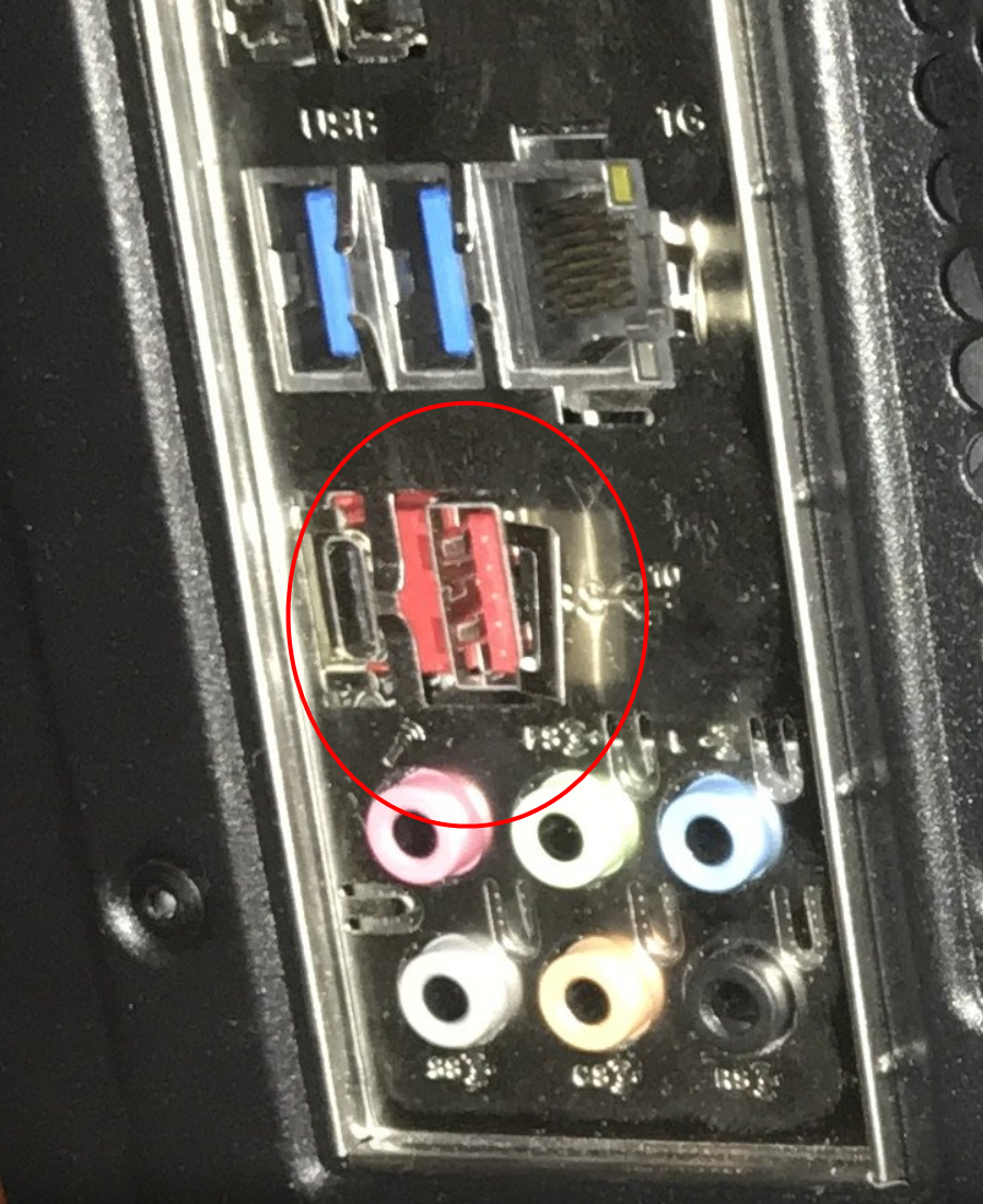

Sturmwind80 schrieb:
Und was ist da passiert? Da scheint am USB-Anschluss etwas durch die Blende gedrückt worden zu sein. Das muss nun nichts mit dem Fehler zu tun haben, aber schön ist das nicht. Außer das Foto täuscht. ;)
Das sieht nur auf dem Foto wegen der Perspektive komisch aus.
Also am IO-Panel sieht mindestens 1 EMV-Klammer gehörig verbogen aus. Bitte mal detaillierte scharfe Bilder aller Anschlüsse hinten, sowie der kompletten Verkabelung innen.
Nachtrag: da wurde mir wohl eine 20 Minuten alte gecachte Version von CB angezeigt. Das Bild gabs zuvor schon. Trotzdem bitte detaillierte, scharfe Bilder aller Stellen.

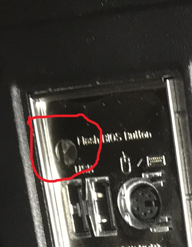

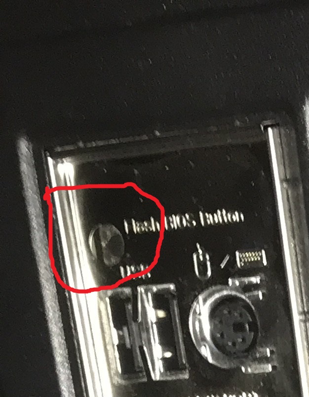

L0hengrin schrieb:
Der PC bootet nicht.
Es gibt kein Bild.
Schau mal das Bild an, so wie es scheint, ist der Button immer gedrückt. Das könnte schon der Fehler sein, aber keine Garantie.
Reaktionen: Makso
