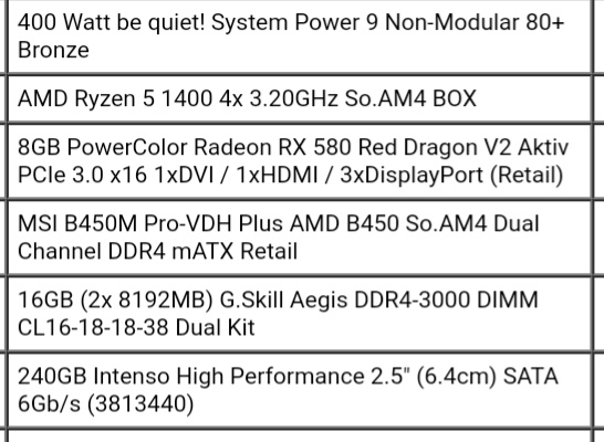

wird wohl netzteil sein. die ssd ist gelinde gesagt "billig", aber jo an der kanns kaum liegen, wenn sie nicht defekt ist. welche software ist installiert, wie wurde sie installiert? alle treiber aktuell ect pp

"könnte". Rund 200W die 580 und CPU ca. 100. Bleiben 100 für Rest was durchaus ok wäre. Rein Leistungstechnisch.

Ja, aber man darf die Peaks nicht vergessen die kurzzeitig erlaubt sind, da könnten die 400 mehr als nicht reichen.
500W sollten es schon sein, evtl auch eher 550W.

Silverangel schrieb:"könnte". Rund 200W die 580 und CPU ca. 100. Bleiben 100 für Rest was durchaus ok wäre.
Naja Mainboard 15 Watt ... SSD 5-10 Watt und die Grafikkarte kann auch etwas mehr als 200 Watt ziehen
RAM 5-10 Watt
https://www.computerbase.de/artikel...istungsaufnahme-der-grafikkarte-the-witcher-3
ist zwar nicht die genau gleiche aber hier kommt die schon auf 236 Watt ..
also 235+15+10+10+100 = 370 Watt bissl knapp.

Rein von der Leistung reicht es grundsätzlich.
In der Regel sind nichtmal GPU und CPU gleichzeitig auf vollen Anschlag unterwegs.
Grundsätzlich Probleme hab ich weiter oben bereits ja schon nicht ausgeschlossen. Die kanns immer geben.
Ihr würdet euch scheinbar ganz nass machen wie ich meinen Rechner noch vor kurzem betrieben hab:
2070S und 8700K und beides mit ner guten Ecke OC auf nem 450W Netzteil und das ohne Probleme
