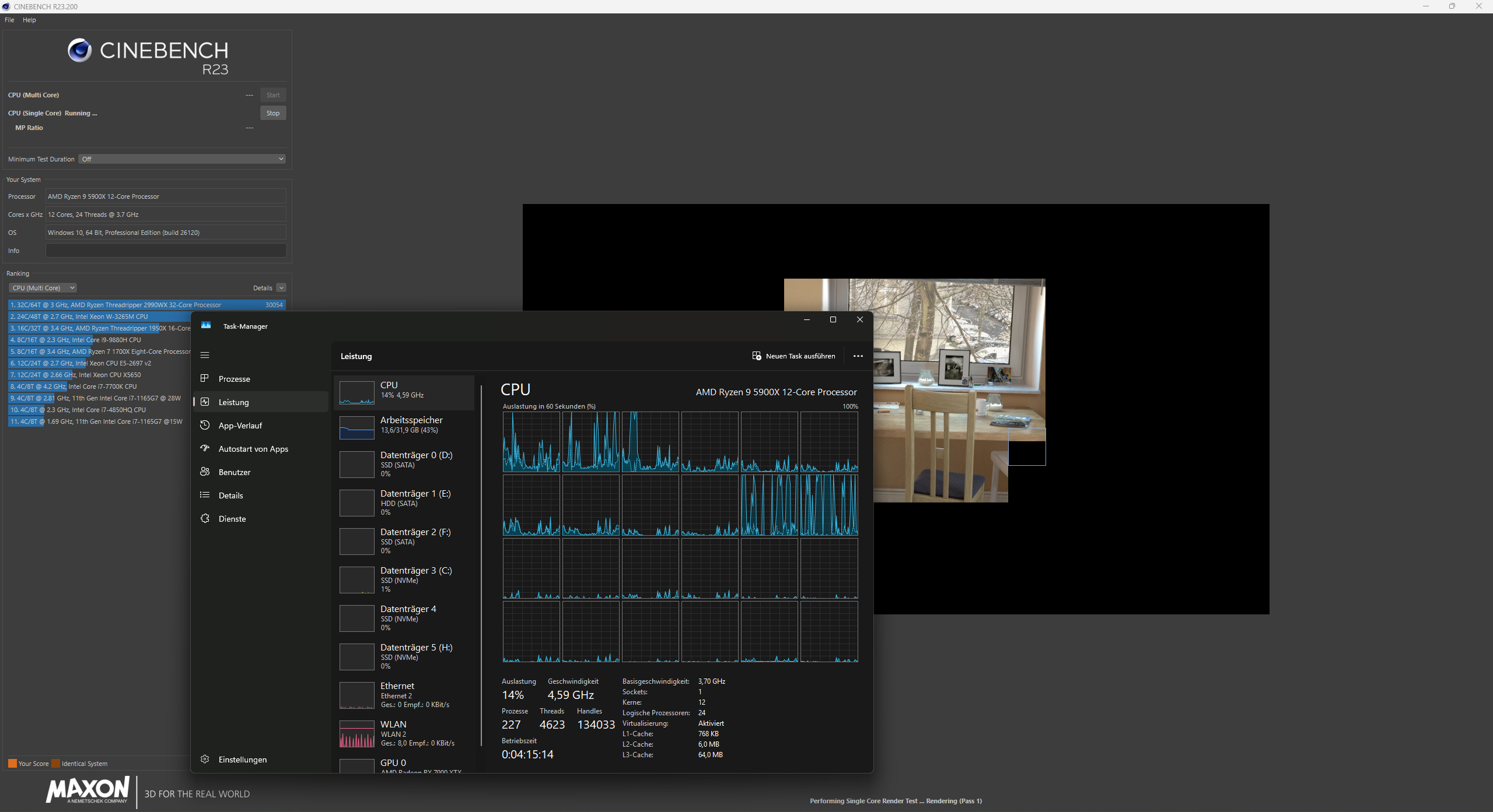

Jas343q schrieb:
CPU bei höchstens 20%
Kleiner Tipp im Taskmanager --> Rechtsklick-->Graph ändern--> Logische Kerne auswählen
CPU Limit kann auch so aussehen, bei 8%.
