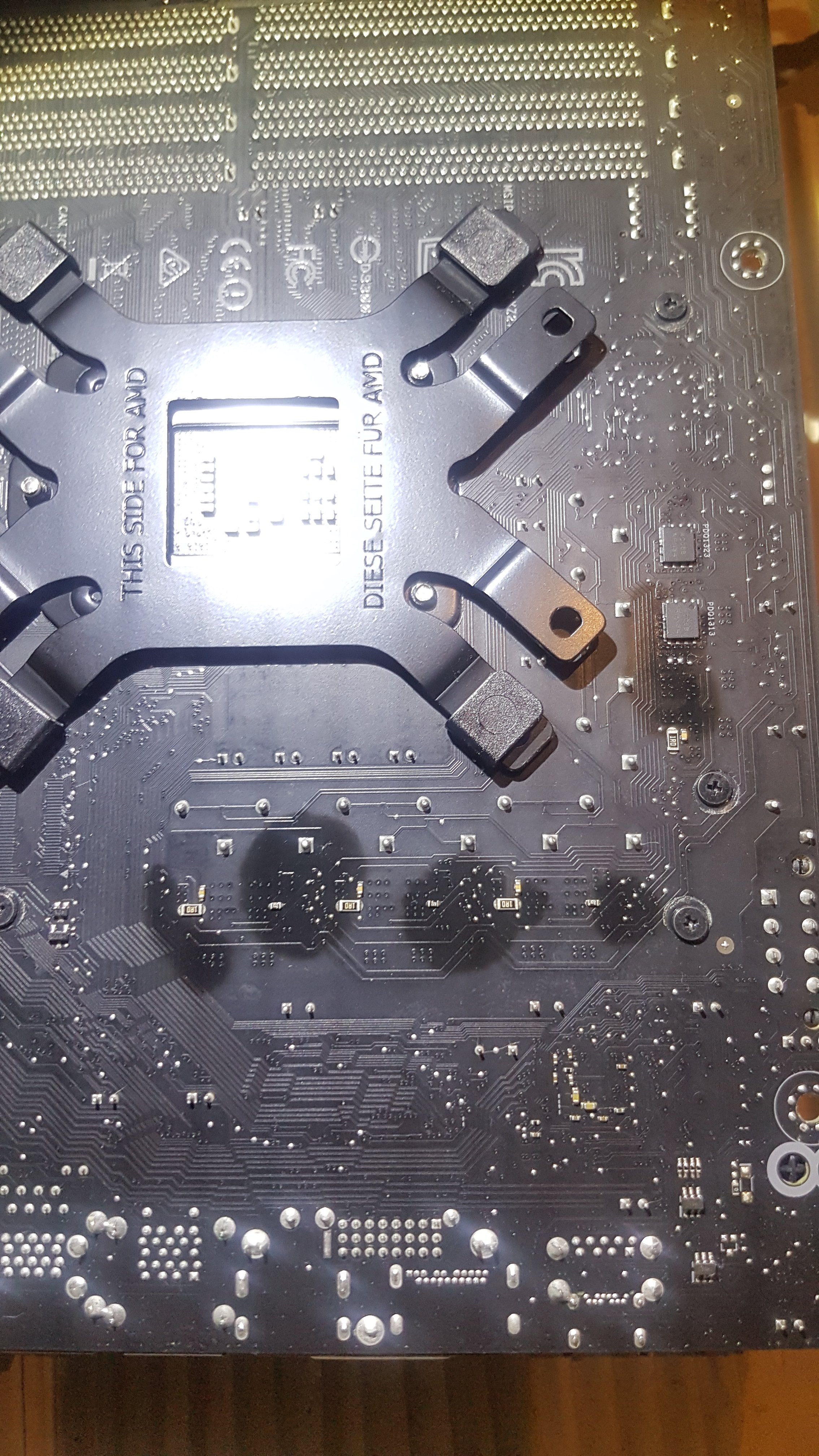

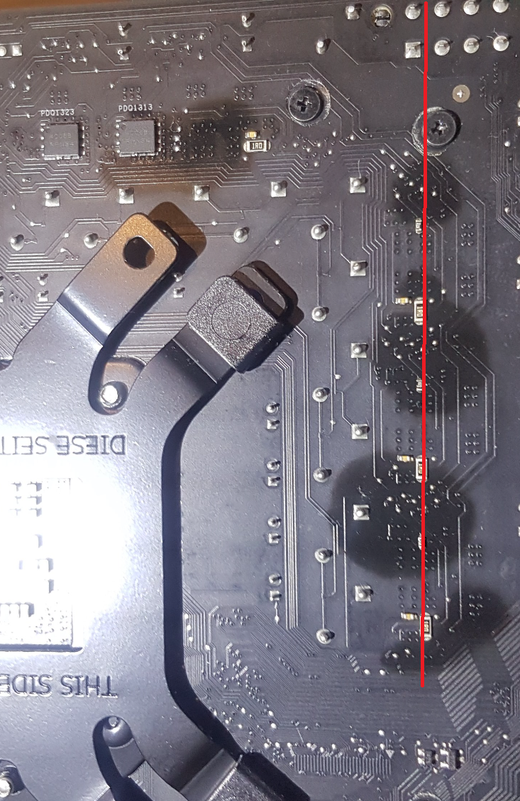

  • Mainboard auf Beschädigung überprüft, dabei habe ich Flecken gefunden

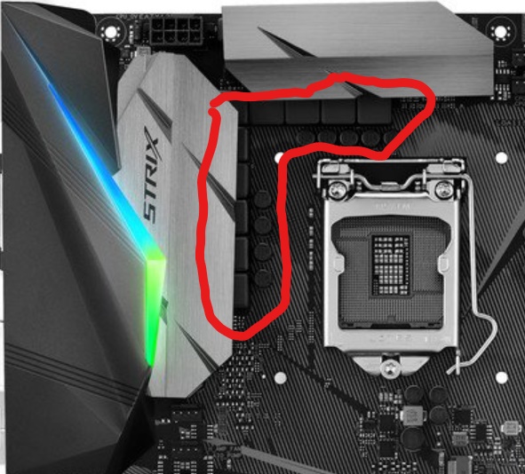

Die Fotos vom Mainboard mit den Flecken machen mich nachdenklich.
Du hast Flecken dort wo die Spawas und Spulen auf der anderen Seite sitzen.
Kann es sein das das Board einige Übertaktungsversuche hatte, wo es sehr warm wurde?
Reaktionen: Nostrom und Vollkorn
Bei den Fotos dachte ich auch gleich an die Spannungswandler auf dem Board. So wie das aussieht köcheln die mal richtig heftig und verabschieden sich...
Wenn man sich ein Bild vom Mainboard von der anderen Seite ansieht, wird das schon so sein.
Ich tippe also auf ein defektes Mainboard.
Oben links, und links von der CPU. Verkehrt auf der anderen Seite.
Da hat sicher etwas weit höhere Temperaturen erreicht als vorgesehen war.
Keine Ahnung ab wann sich das Kunstharz in einem Mainboard verflüssigt.
Aber man müsste das riechen können.

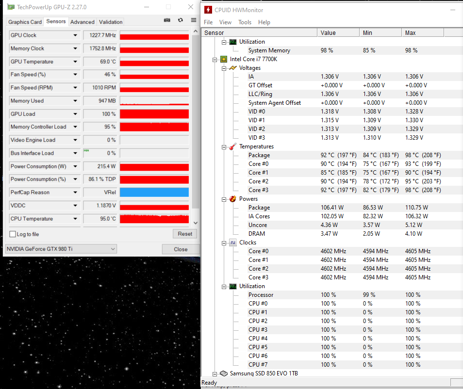

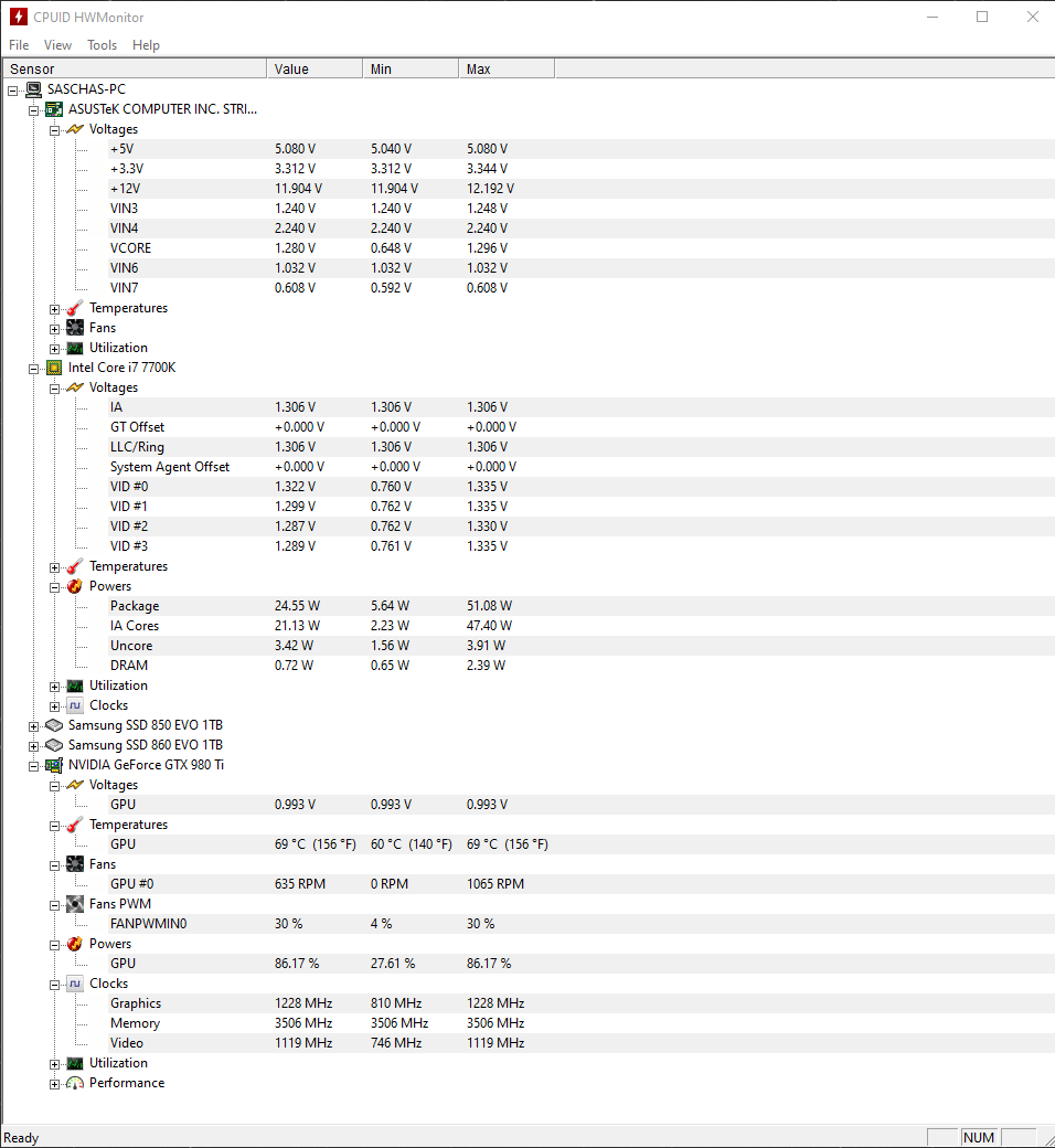

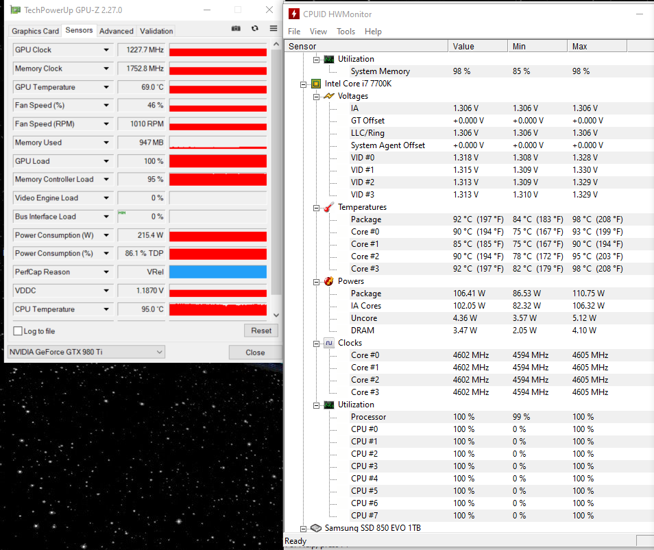

@Plobori Maximale Temperatur bei Vollast siehe Anhang. Grafikkarte habe ich natürlich auch entstaubt. Bilder zu Spannungen hab ich mal einen Anhang zugefügt.

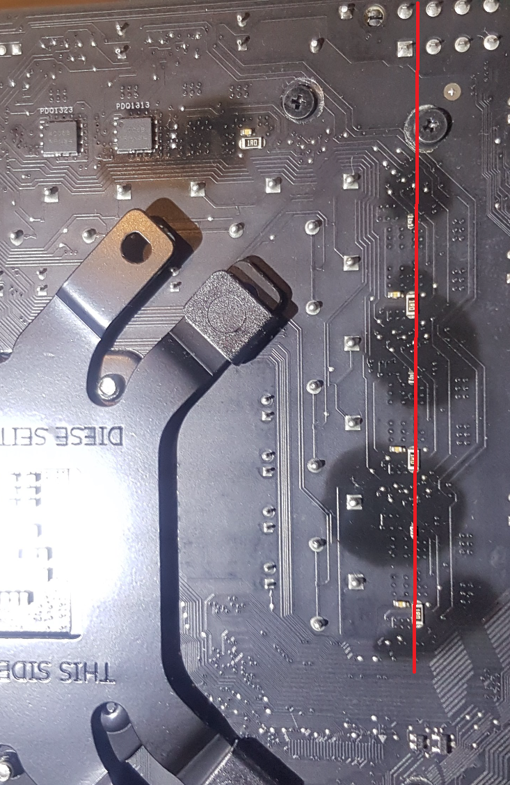

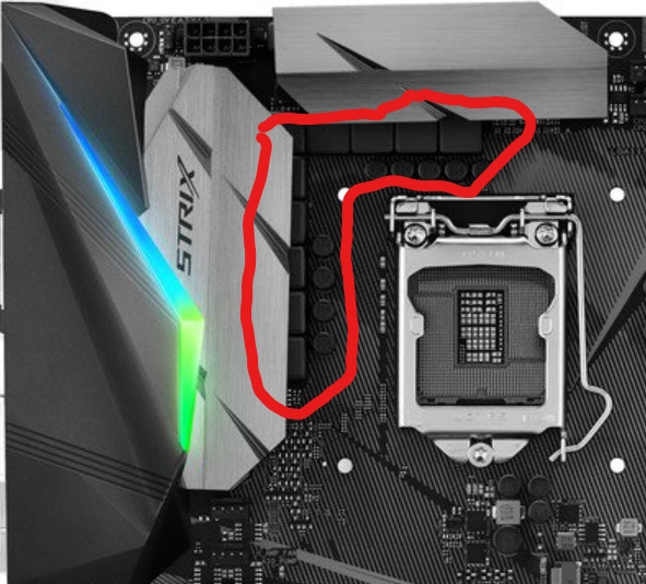

Die Flecken sind in etwa in dem rot gekennzeichneten Bereich auf der Rückseite.
Schon etwas weiter weg.
Eine gute Sockelbreite nach links und gut 2/3 Sockelbreite nach oben.
Also unter dem Kühlkörper.
Spawas sitzen meist genau neben den Spulen und werden vom Kühlkörper gekühlt.
Das passt schon zusammen.
Es wird schon einen Grund für die Flecken geben.

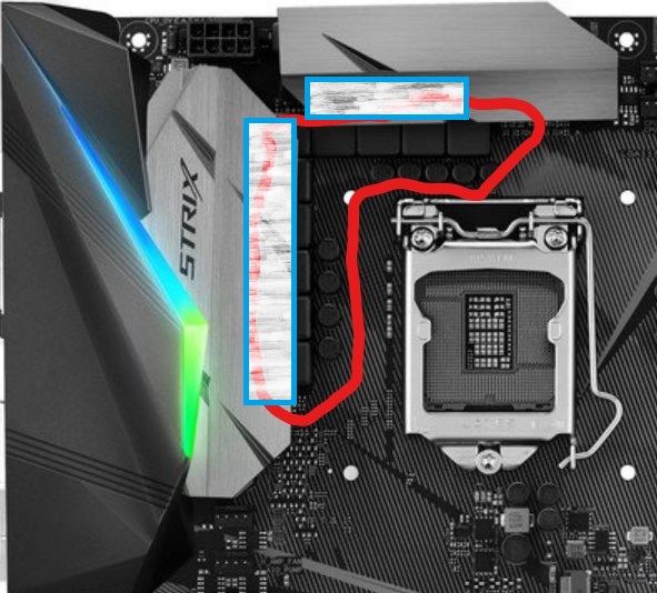

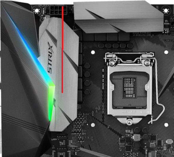

Achte auf den 8 Pin EPS Stromanschluss
(Pins ganz rechts auf diesem Bild und ziehe auf deinem Foto eine gerade Linie runter)
Da bist Du locker unter dem Kühler.
Die Rote Linie geht auf beiden Seiten des Mainboards zwischen den ersten Pins vom 8 Pin EPS Stromanschluss vom Mainboard aus.
Die SPAWAS wurden definitiv gegrillt.
Schau dir auch mal beim ersten Bild den Bereich um die erste Schraube (und die links daneben) an durchdie die Linie läuft.
Da wurde schon gebastelt und welch Zufall, genau da gibt es Probleme.
Original ist das nicht.
Wer weiß ob da noch Wärmeleitpads auf der anderen Seite drauf sind.
Kannst ja mal den Spawa Kühler runtermachen und Fotos machen.
Spätestens jetzt wäre die Geschichte vom Board interessant.
Hast Du es neu gekauft?
War es Originalverpackt und versiegelt?
Evenutell verbastelten Rückläufer bekommen?
Reaktionen: emeraldmine und Gsonz

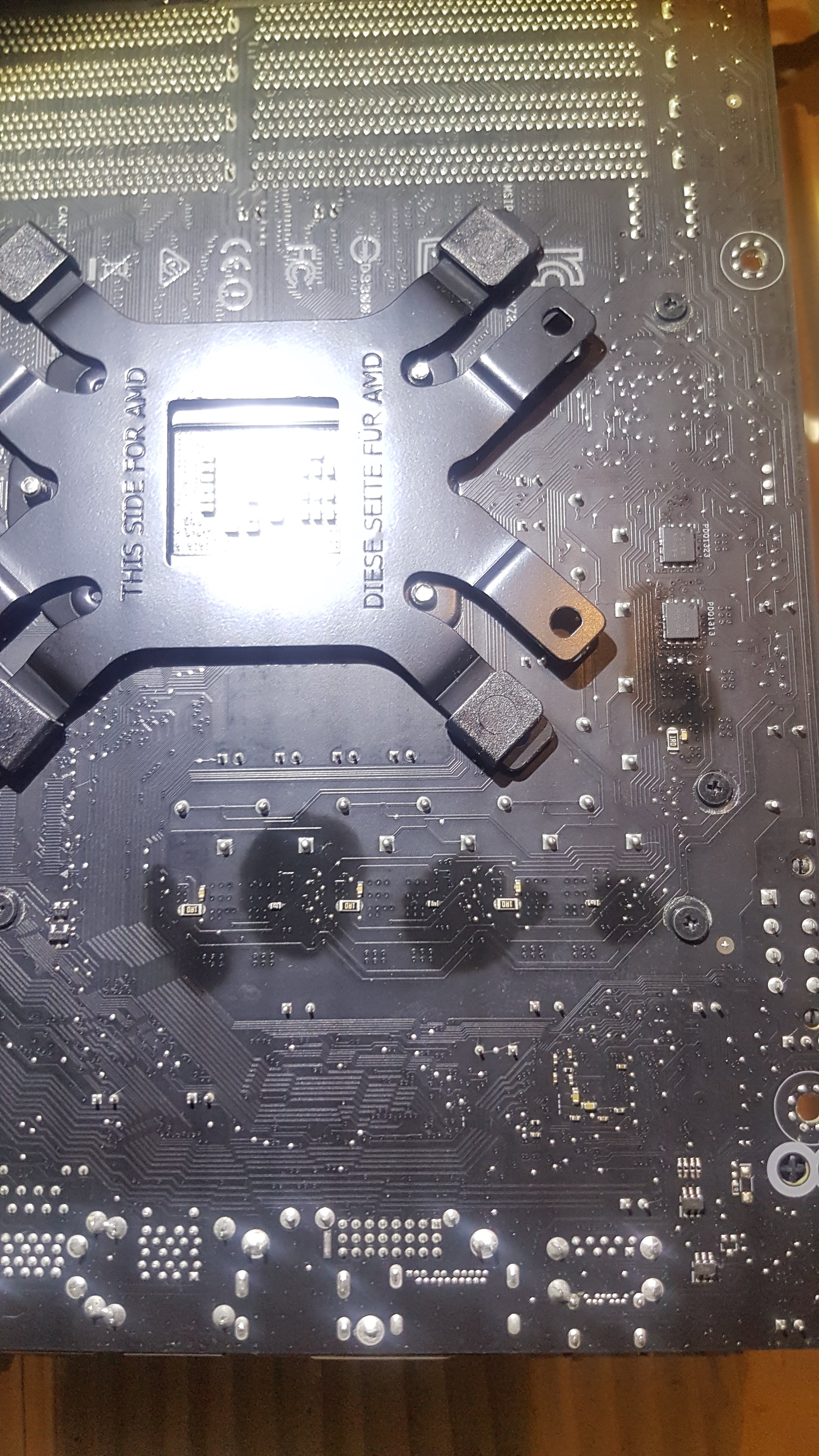

die dunklen flecken kommen denke ich mal von den thermal pads. wenn man dazu was googlet findet man da recht schnell andere threads zu.

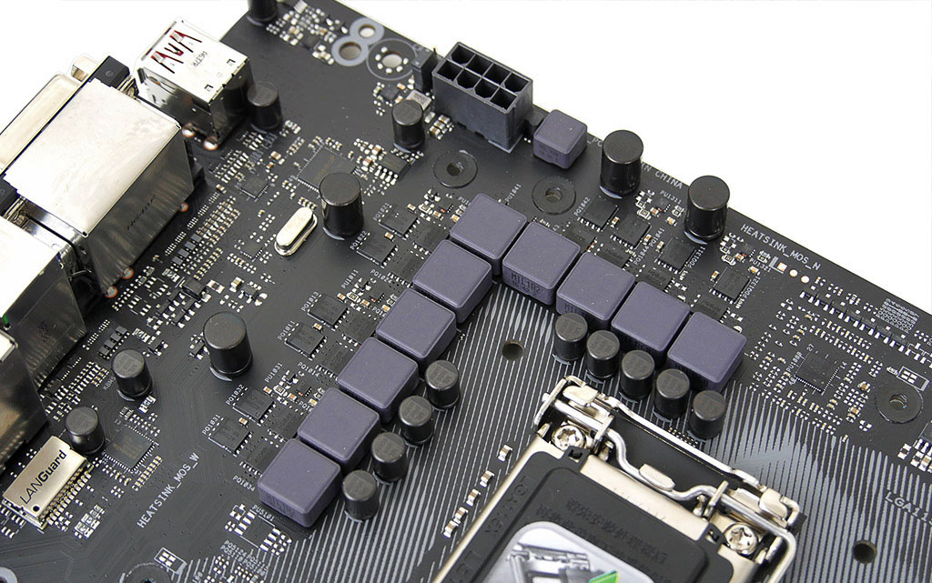

Hier mal ein Bild ohne die Kühlkörper.
