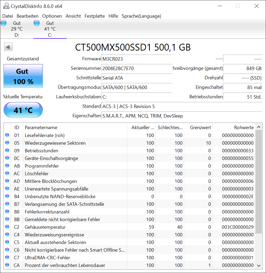

Bitte Mal Screenshots (so, dass man alle Werte sieht!) von CrystalDiskInfo.

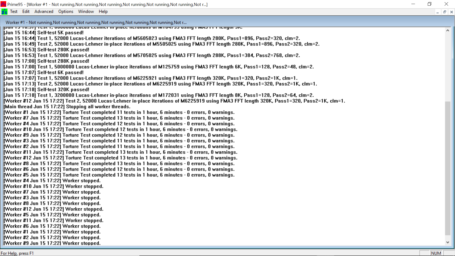

Jetzt läuft grade der Prime Run durch, danach probiere ich das gleich aus!
__________________________________________________
Bisher läuft alles stabil, ich habe (stress all) ausgewählt, ist das richtig?
Prime Run ist jetzt ohne Fehler durch, ich versuche heute Abend noch den CrystalDiskInfo durchzulaufen, dann gehts an den RAM im BIOS.

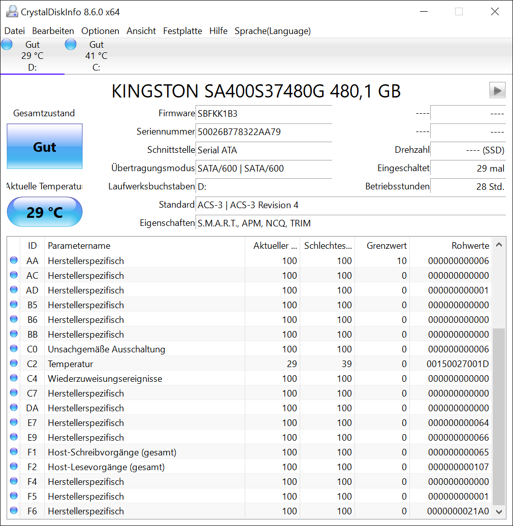

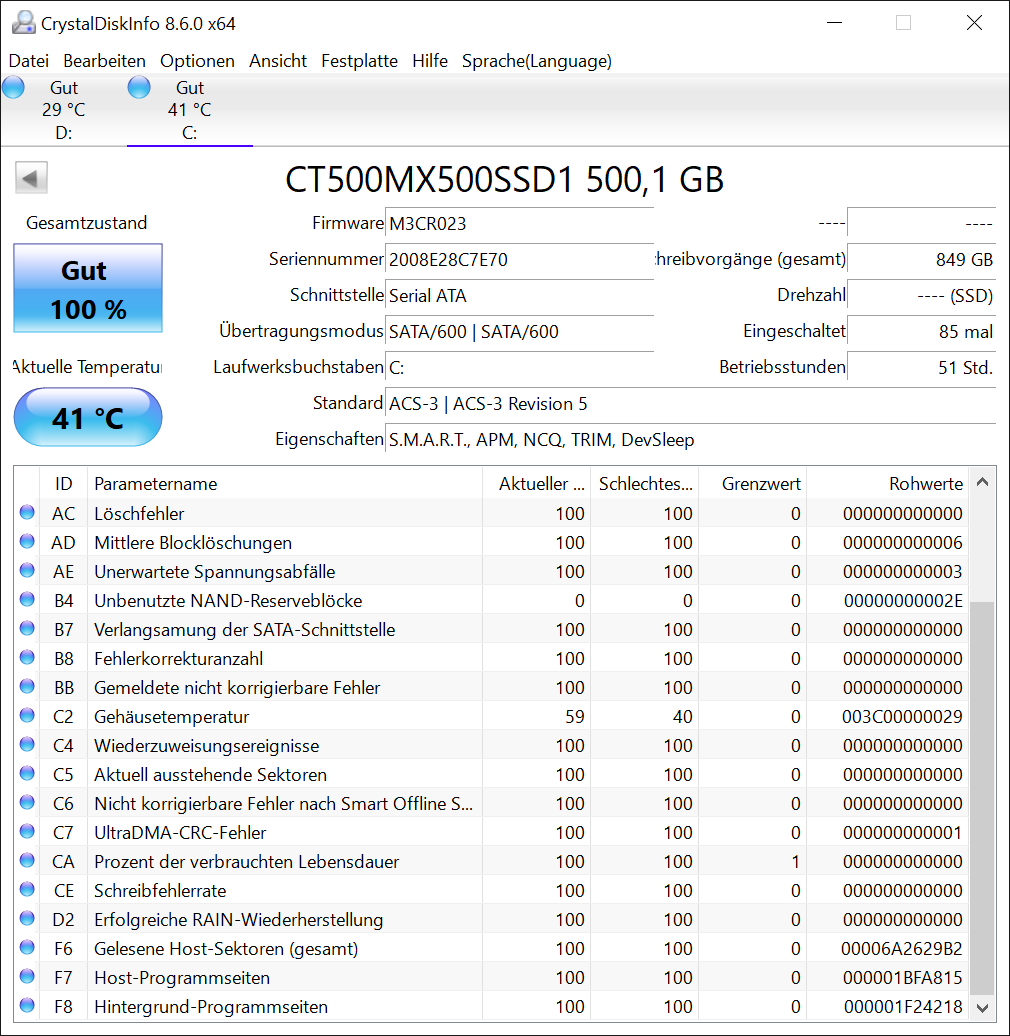

Hier die CrystalDiskInfo Werte... sieht auch gut aus soweit, oder?

Das werde ich heute Abend auf jeden Fall ausprobieren. Nur interessehalber: Warum das SATA Kabel tauschen? Liest du aus den Werten der Platte etwas raus, was darauf hinweist?
Alles klar, neues Kabel ist bestellt. Danke!
