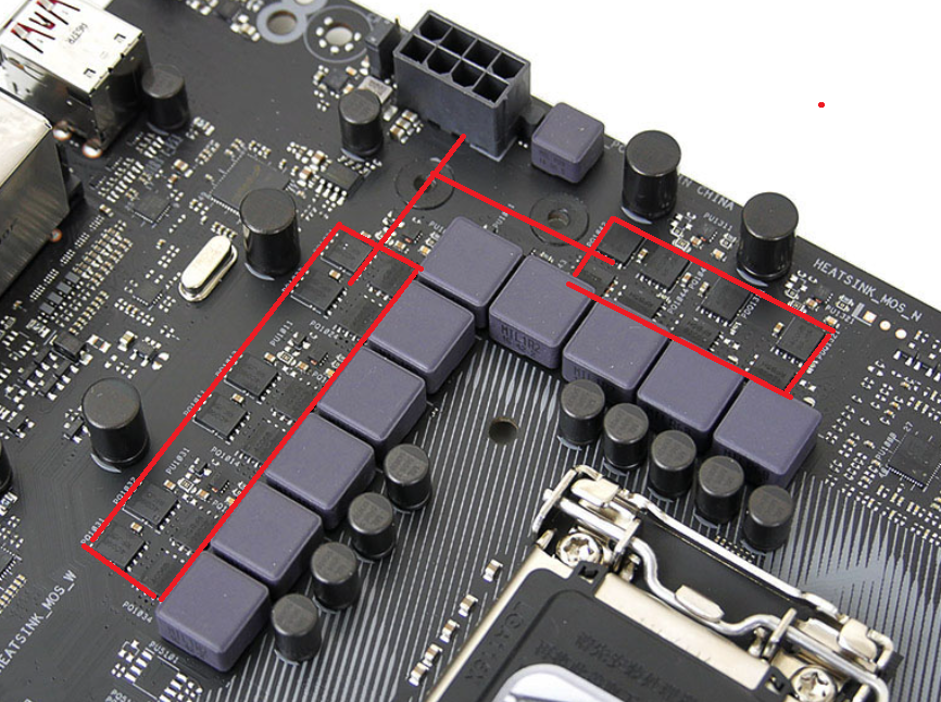

Ja, das passt genau zu den Flecken. (Die Spawas liegen in der Mitte der roten Linie)
Gebastelt wurde am Kühler auch.
Kann sein das es nicht der Fehler ist und evtl. die CPU auch was abbekommen hat.
Das halte ich aber für unwahrscheinlich.
Man sieht ganz klar das hier was passiert ist.
Es ist schwer abzuschätzen was so heiße Spawas für Fehler verursachen können.
Generell sollte man, wenn man einen Fehler sucht mit dem Offensichtlichen anfangen.

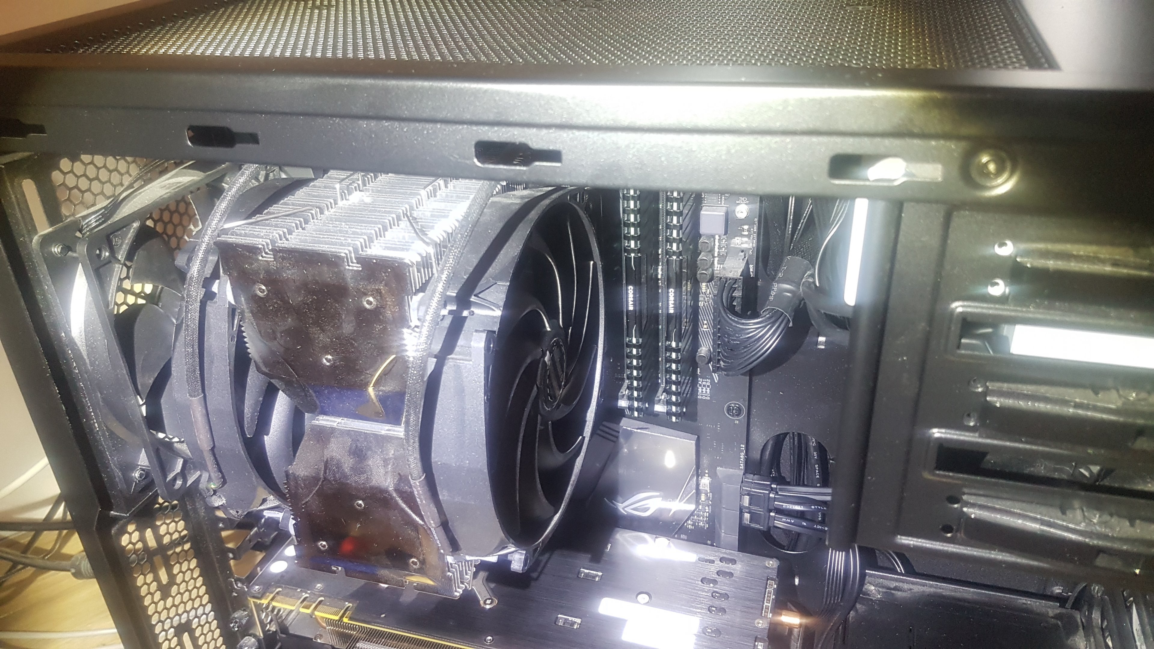

Nach den Treiberupdates und Bios, wird der Prozessor jetzt nur noch ca. 85° warm.
Ich verstehe nicht, ein größerer Kühler passt nicht ins Gehäuse. Und ich bin nicht überzeugt, ob ne WLP so einen großen Unterschied macht. Die lies sich sehr gut entfernen und auftragen, da war nix festgebacken . Und laut Intel, sind die hohen Temperaturen normal.
@chrismoto Die Temperaturen sind nicht der Auslöser für die Abstürze. Die können auch kalt sein und der PC geht aus.
Und nebenbei, bei Prime95 zieht der Prozessor rund 102Watt.

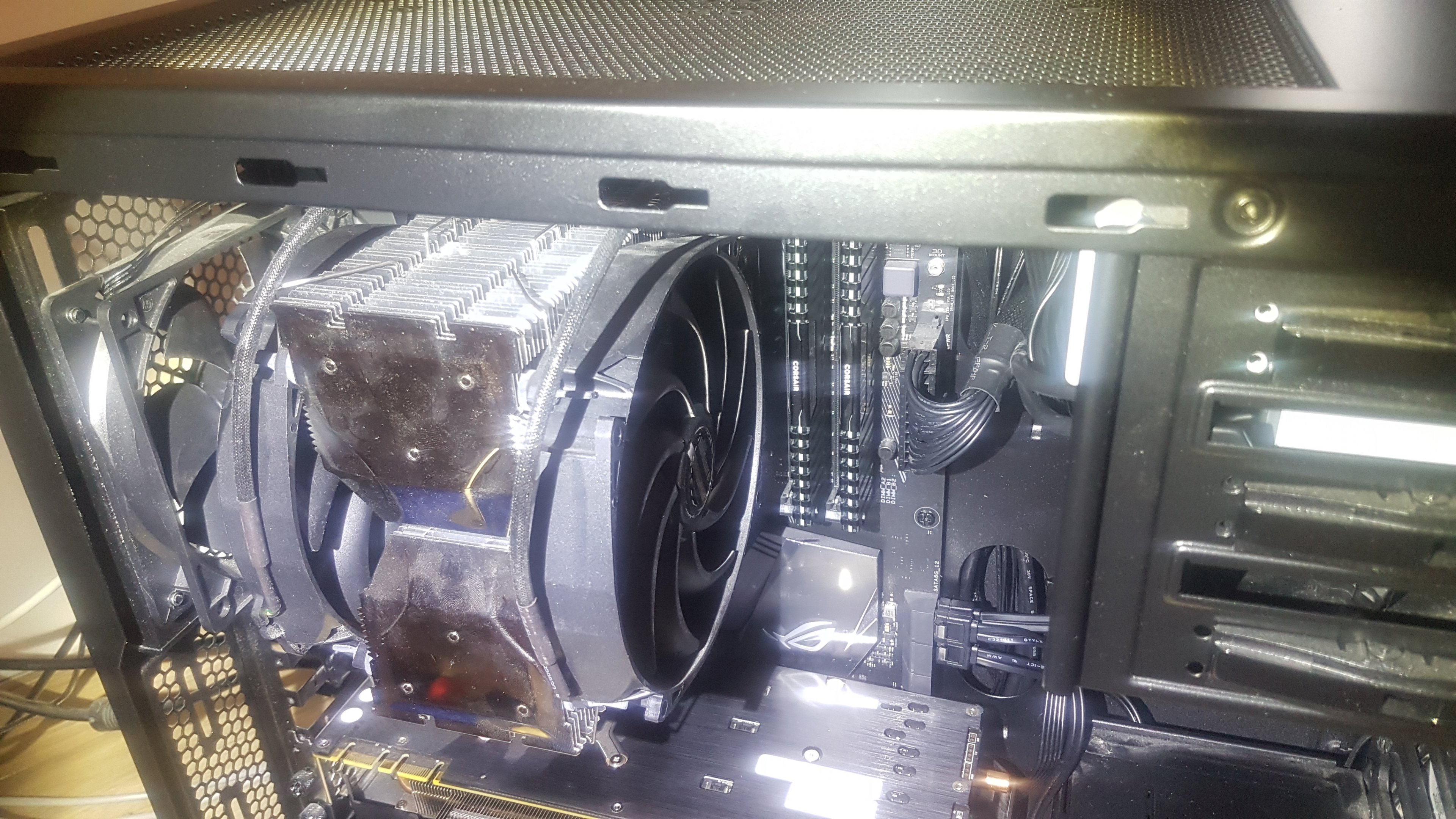

@Brotbox am besten liest du nochmal genau was ich geschrieben habe. wovon du da sprichst habe ich nirgendswo erwähnt. wenn du hohen takt willst dann oc manuell. und nein, 100° sind nicht normal. Entweder du lässt dir mit ein paar tips helfen oder du lässt es halt. dann kann der thread auch geschlossen werden^^
Edit: dass dein prozi nur noch 85 °c warm wird liegt vermutlich daran, dass du nach dem bios update das multicore enhancement nicht wieder angestellt hast, kann das? 15° kommen schließlich nicht einfach so von selbst.

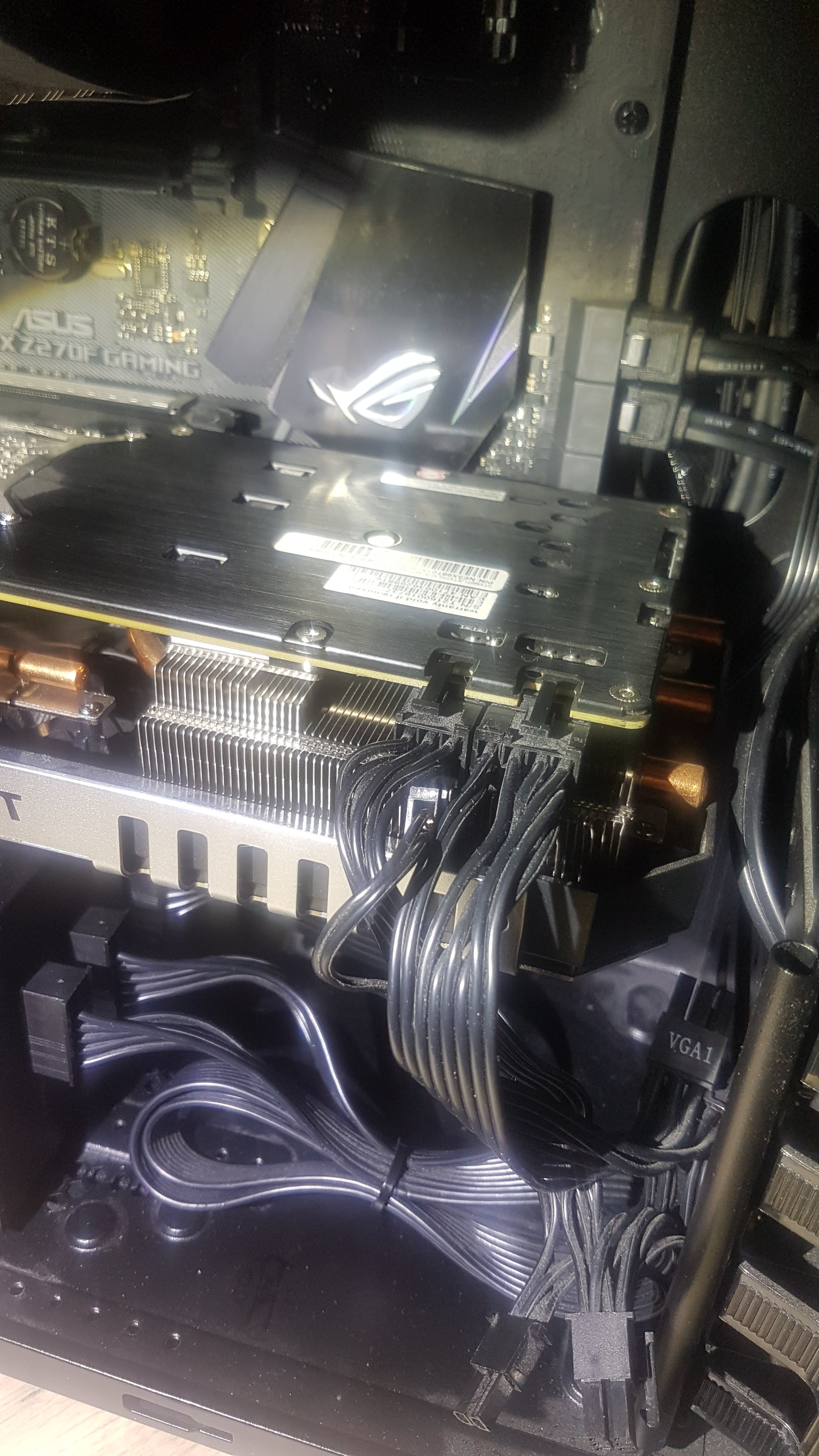

@ TE , aha geschickt die GPU Stromversorgungsanschlüsse ausgelassen, das Bild bringt mich nicht weiter,

@emeraldmine
Entschuldige, ich hab dich auf meinem Handy überlesen!

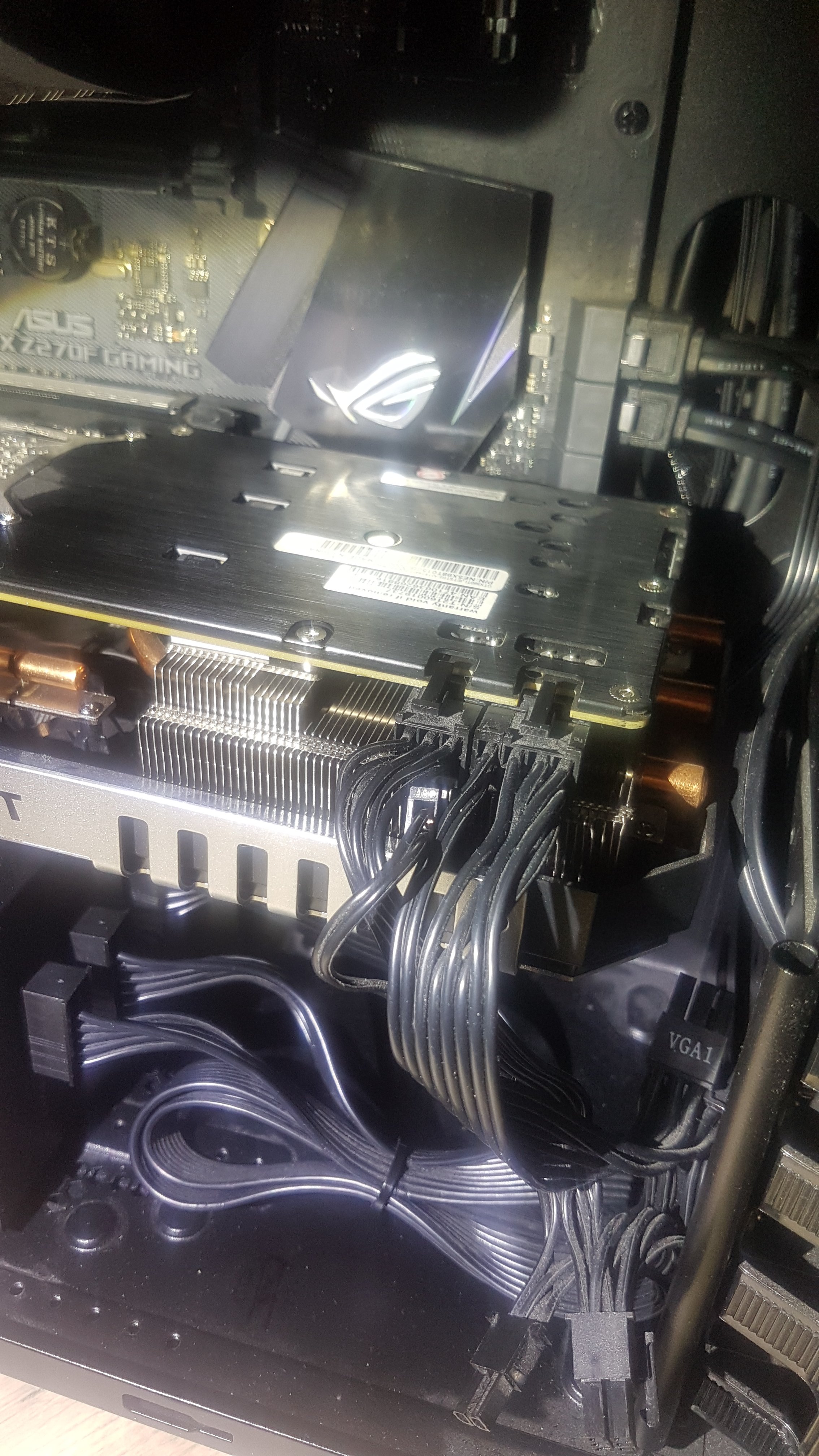

ok, akzeptiert ist das Bild, ich kann Dir zwar nix versprechhen, aber nach meinem Dafürhalten:
Nimm die BEIDEN 6+2 Stromabschlüsse für die GPU. Dann muß doch das Ding Leistung ziehen können
wie es will. ^^ Die weiterführenden "Brüclenkabel/Stecker" nicht stecken.
@Destyran Habe nachgeschaut, multicore enhancement ist auf auto, also noch an.
@emeraldmine Ich habe nicht die Brückenstecker gesteckt.
Vom PCI 1 Kabelstrang habe ich 6+2 Pin also VGA1 gesteckt,
Und PCI 2 Kabelstrang habe ich nur ein 6 Pin Stecker eingesteckt, VGA2
Die Grafikkarte kann ich nicht allein mit 6+2 Pin betreiben dann Kriege ich eine Fehlermeldung.
Die Verkabelung umtauschen, wechselseitig umstecken.
+12V1 = 6-Pin (VGA1 / links an der GPU)
+12V2 = 6+2 Pin (VGA2 / rechts an der GPU)
So muß es wohl Reihenfolgenabhänig verkabel werden. Und wenns nicht klappt.herrje alles nochmal
