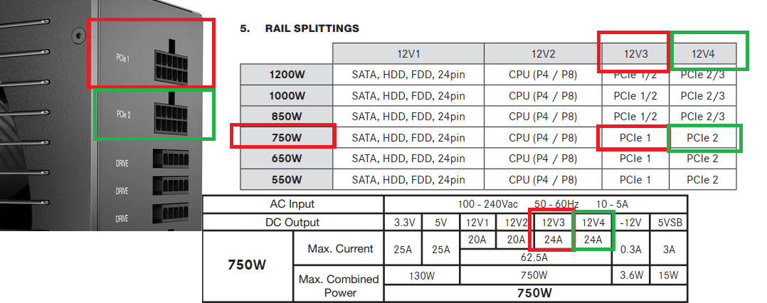

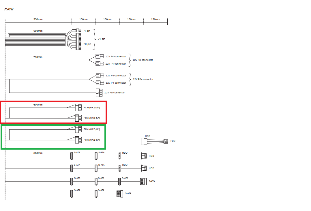

Beim 750 liegen wohl zwei Y Kabel dabei. Erst ab 850 gibt zwei einzelne + 1Y. Nur weil zwei einzelne an der Karte ankommen heißt das noch nicht, dass es zwei einzelne sind.
Reaktionen: Toatward
Jetzt bin ich etwas verunsichert.... Ich versuche heute Mittag direkt danach zu schauen, weil ich bisher der Meinung war die Grafikkarte mit zwei getrennten Kabeln angeschlossen zu haben.

Kabel Netzteil Grafikkarte?
es scheint leider so zu sein wie befürchtet. Augenscheinlich ist die Grafikkarte mit einem Y-Kabel nur auf einer Stromschiene angeschlossen. Habe aber derzeit kein 2. Kabel zum testen.
Ich warte noch auf das bestellte Netzteil. Sobald dieses da ist, teste ich es.
Dem Straight Power liegen zwei Kabel bei...
