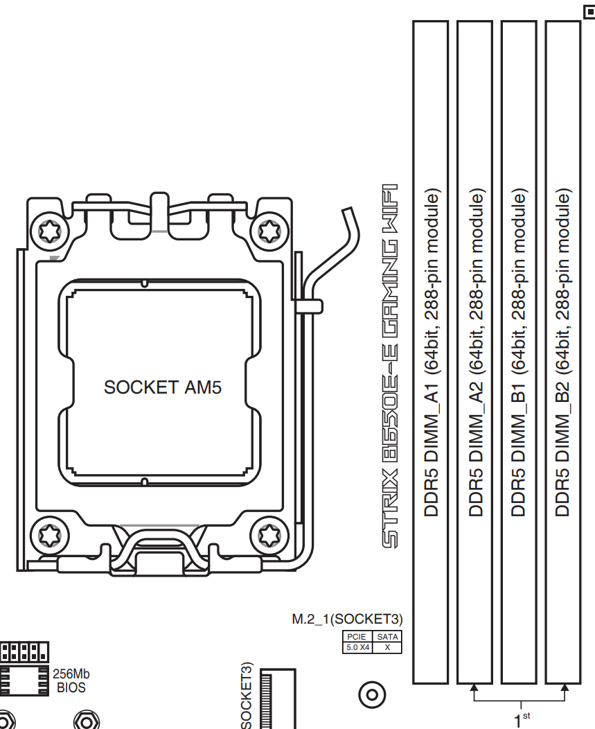

RAM sollte problemlos mit EXPO funktionieren, wenn er in den richtigen Slots eingesteckt wurde. 2 + 4 vom Lüfter aus gesehen.
Die Slots sind korrekt. Sie sind in den Slots A2 & B2.
