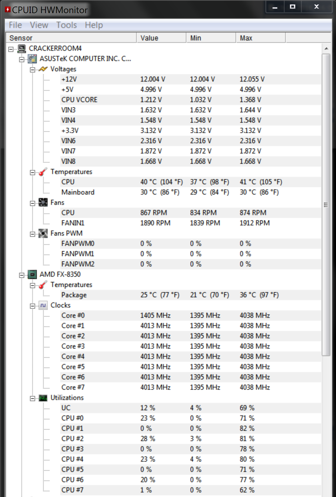

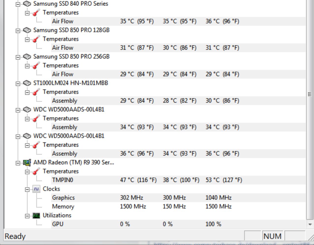

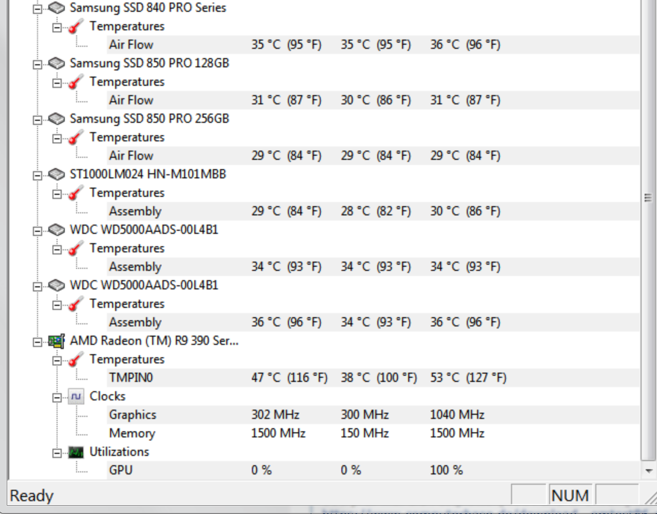

Chrystaldisk: Alles in Ordnung
HW Monitor: Bilder angehängt
So Memtest habe ich mehrmals durchlaufen lassen. Keine Fehler!

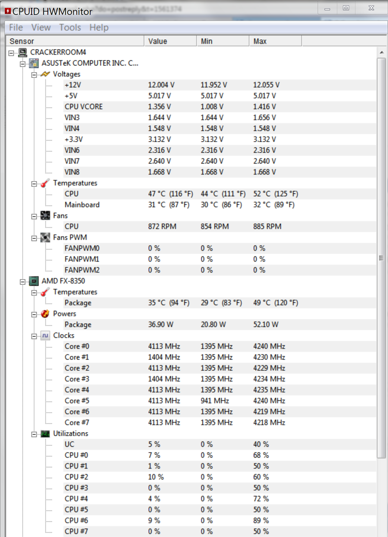

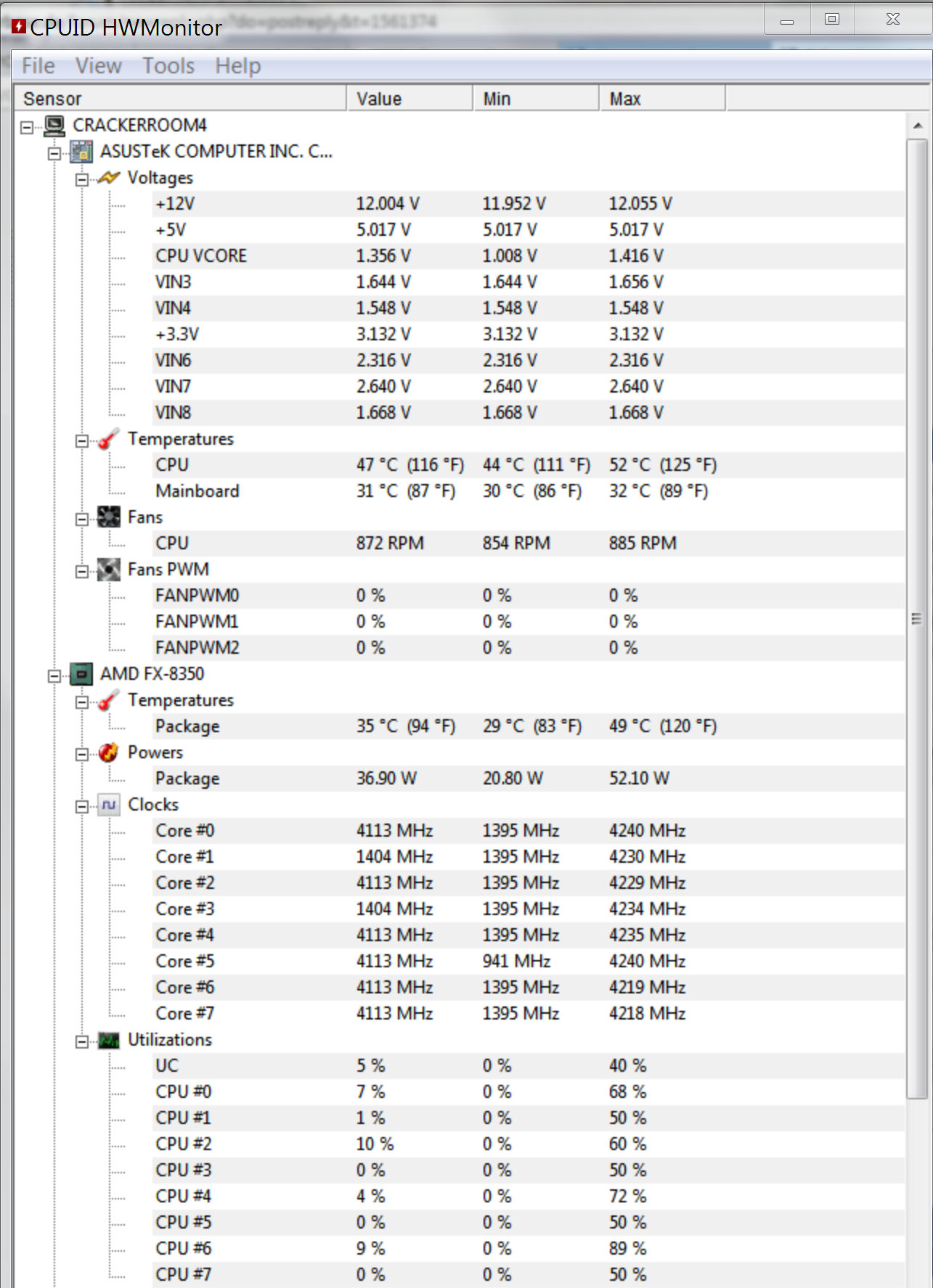

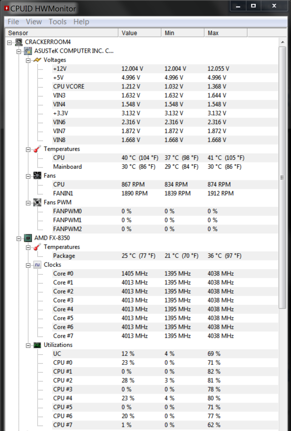

Puh so jetzt habe ich erst mal alles eingebaut (Netzteil, Wärmeleitpaste erneuert). Die Montage des Macho 2 hat mir echt die letzten nerven gekostet.
Jetzt sehe ich gerade das sich irgendwie die Volt angaben zum teil verschlechtert haben. Ist das noch im Rahmen?
also die Werte bei der CPU Vcore haben sich doch alle 3 verbessert,scheint auf AUTO im Bios zu stehen ..
