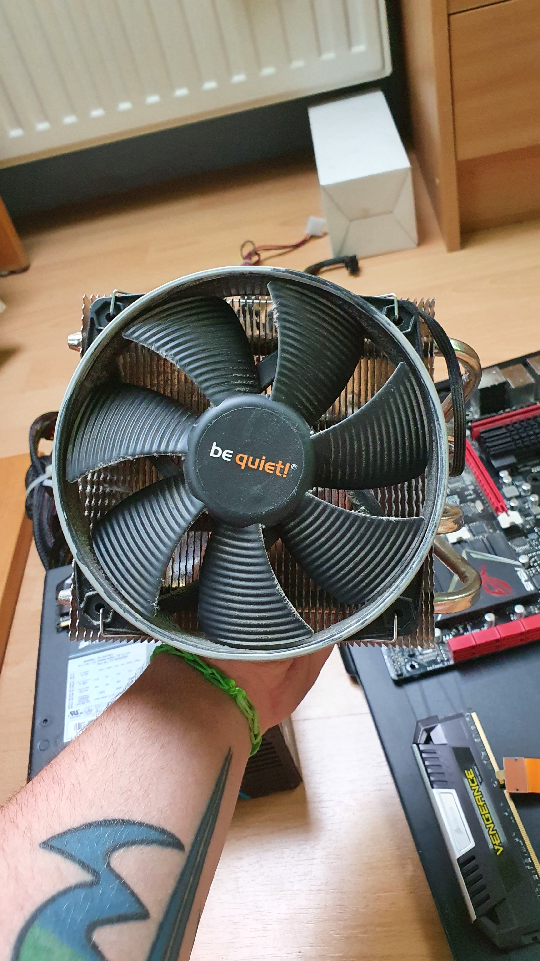

CPU-Lüfter: bequiet! Modell. Leider finde ich hierzu keine Infos im Netz, da ich keine Modellbezeichnung habe. DAZU DAS BILD:

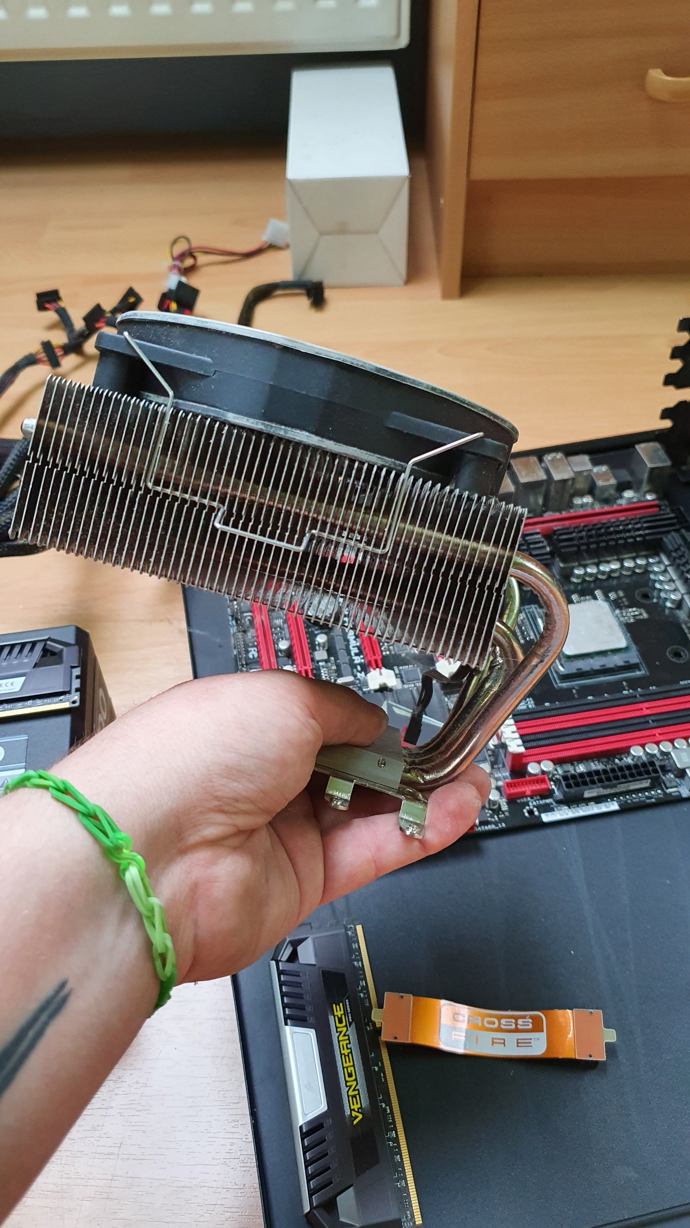

@Kre0s zeig den CPU Kühler mal von vorne, also von deinem ersten Bild 90Grad gedreht, so das du von vorne nach hinten auf die Heatpipes schaust.
Denke eher das es ein Noctua Kühler ist. Da der Shadow Rock vorne und hinten Heatpipes hat,
