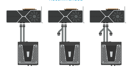

Zwei separate Kabel nutzen um die Grafikkarte am Netzteil,
an zwei PCIe Anschlüssen anzuschließen.
Nicht nur ein "Y-Kabel" nehmen für einen Anschluss am Netzteil.

Das ein guter freund von mir der mit mir regelmäßig zockt und er hat genug geld und würde damit nicht lügen. Also das mal bei seite. Nickel ich hatte das bereits probiert und oben mit genannt :(

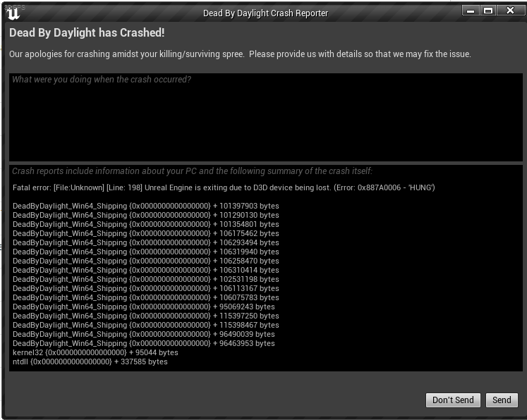

"Ich habe immer nachdem starten von Games die selbe Fehlermeldung erhalten"
Ist es wirklich bei allen Spielen die exakt gleiche Meldung? Der Screenshot sieht mir nicht nach nvidia oder Windows aus, irgendwie...

Die Fehlermeldung kommt bei Dead by Daylight z.b. ich komm in die Lobby und alles friert ein. Die obere Meldung kommt bei PUBG.

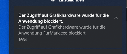

@sele19 Könntest du mal einen Grafikkarten-Benchmark, wie z.B. Furmark installieren und laufen lassen?

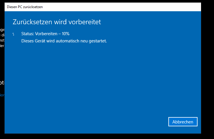

Mach ein Image vom aktuelle Windows und danach mal einen Clean Install. Da scheint was durcheinander zu sein , falls die 1080 Ti keinen Defect hat . Klappt es nicht dann wieder das Image aufspielen. Ist die Fehler suche im Heuhaufen halt. PC Bios auch reseten.
Bekomme nachdem ich Furmark starte und er den GPU stress test ausführt folgende Meldung:

Hab Windows bereits komplett neu gemacht also PC zurücksetzen " Alless entfernen"

Naja, wenn du da nicht "alles entfernen bzw nichts behalten gewählt hast,
ist das Zurücksetzen nur eine halbe Sache.
Bei deinen Problemen wäre eher eine Neuinstallation (clean) angesagt gewesen.
