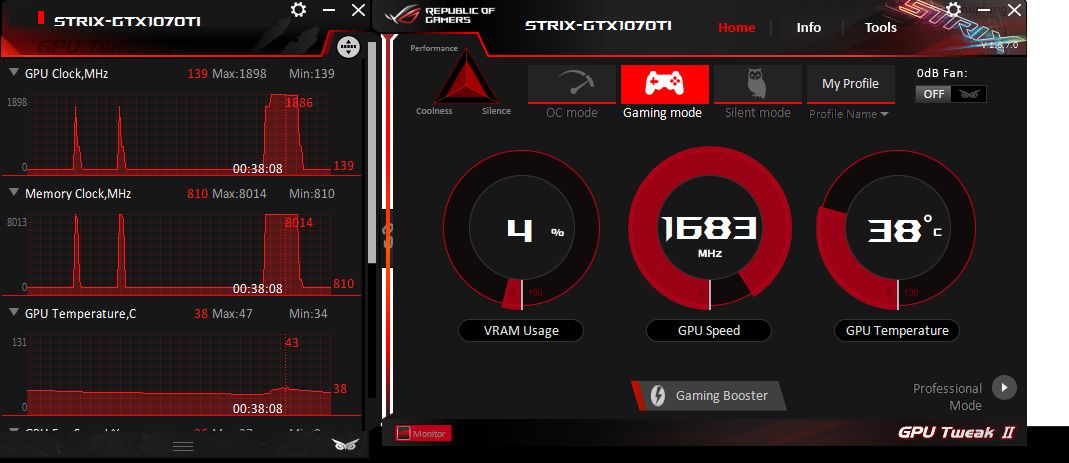

Die Rückseite (die Metallplatine) meiner Grafikkarte wird extrem heiss, sobald ich ein Spiel starte...weiss aber nicht, ob das sonst auch immer der Fall war.(Asus RoG Strix 1070TI OC)
Außerdem sehe ich gerade, dass sobald ich beispielsweise Hitman starte, die Werte an Ihr Maximum kommen....
Ist das normal?(siehe Foto)
