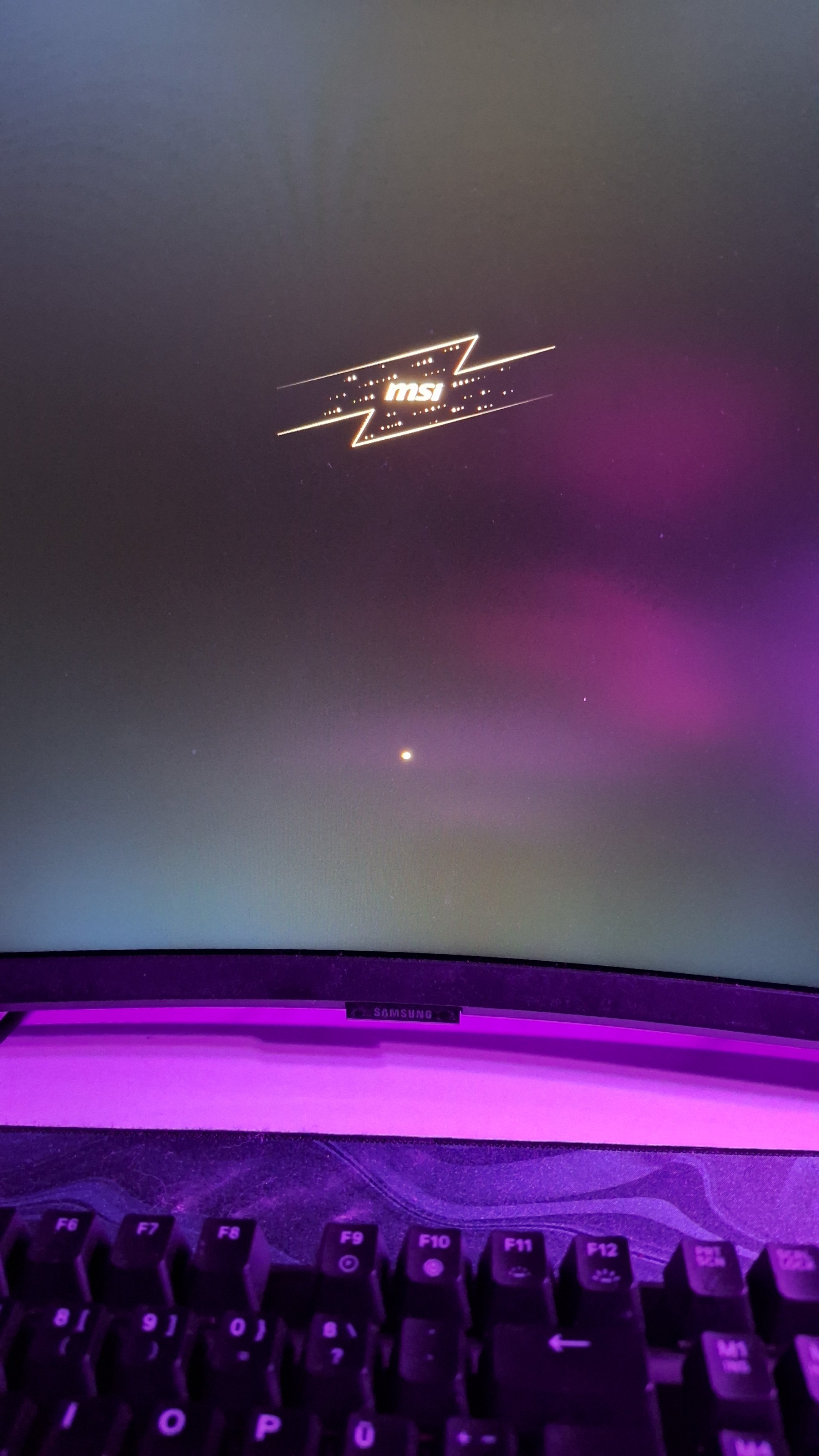

Servus ich habe mir vor 3 Monaten einen PC selbst zusammengebaut. Es hat alles super funktioniert bis auf einmal vor einer Woche es angefangen hat dass mein PC random crashed. Nach dem restart hat alles soweit wieder funktioniert aber jetzt ist es so dass sich mein PC beim booten wenn der hersteller name des Mainboards kommt sich aufhängt.
Bisher probiert:
-1 ram Stick raus
  • ram slot gewechselt
  • nur mit Main ssd gebootet
  • Mit zweiter ssd gebootet
  • bios reset
  • kabel kontrolliert
Bisher hat nichts davon funktioniert. Bitte um Hilfe und gerne Rückmeldung zum Post

Nein nur auf der ersten ssd ist des System installiert als ich die zweite ausprobiert habe und darauf win11 installieren wollte ist es weider aufgehangen
@Wolfgang.R-357: Xmp ist schon aus komme aber derzeit nicht ins bios weil der PC sich direkt aufhängt
Drückst du auch die ENTF- Taste schon, bevor das Herstellerlogo erscheint? Und schalte das Logo mal ab.
Danach kannst du auch mal ein CMOS clear genau nach Anleitung im Handbuch machen (durch kurzes Brücken der beiden dafür vorgesehenen Metallpins auf dem Board bei stromlosem Rechner).

Wie kann ich herausfinden an welchem komponent/en es hängt?
Ja aber wie gesagt es hängt sich direkt auf es hat nichtmal die chance ins bios zu kommen
