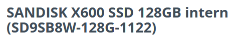

LL Horizon schrieb:
@wuselsurfer ist eine SSD, auf der nur das Betriebssystem installiert ist.
Ich finde keine SSD mit der Typenbezeichnung.
Mein Beitrag wurde gelöscht.
Daher hier der Link. https://www.mouser.de/ProductDetail/SanDisk/SD9SB8W-128G-1122?qs=1mbolxNpo8cgjxmGeAafPg==
