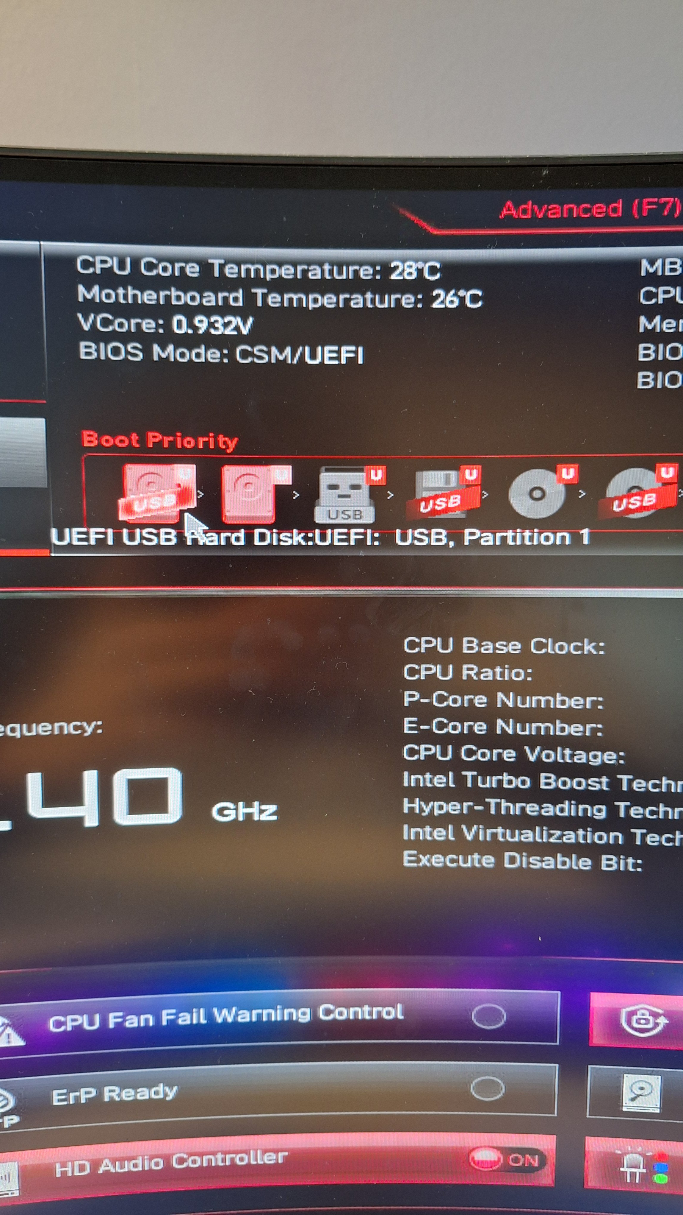

Carlol81 schrieb:
Habe mit Mainboard, cpu, graka, ein ram riegel,
Ist der Stick auch Uefi fähig/ wird im Uefi modus gebootet? Sonst wird das nix. Ist im Bios CSM auch ausgeschaltet?
Ps: ist der Speicher auch in A2/B2?
Csm ist aus bzw die Einstellung ist auf uefi gestellt der Stick ist uefi fähig
