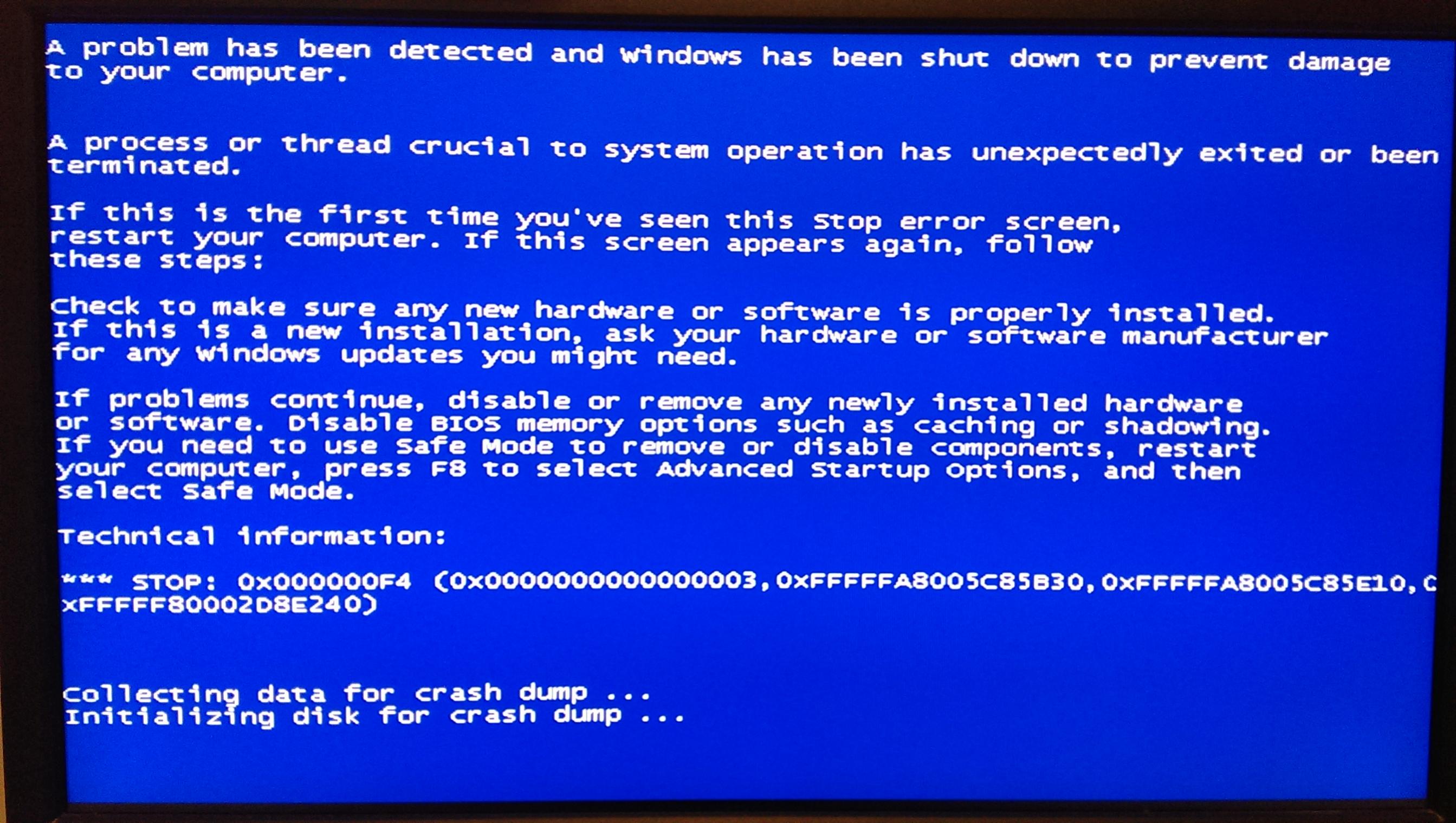

Ich habe seit ein paar Tagen ein Problem mit meinem Rechner, entweder der hängt sich einfach auf oder es kommt ein Bluescreen. Angefangen hat es vor 3 Tagen, als ich ein Video mit Adobe Premiere bearbeitet habe. Nur ein Neustart hat geholfen. Später folgte ein Bluescreen, als ich im Internet war. Heute hatte ich endlich Zeit gefunden und habe das System neu aufgesetzt. Dazu noch alle Kabel überprüft und die Wärmeleitpaste neu aufgetragen. Das System lief ca. 1 Stunde und es hängte sich wieder auf. Später folgte wieder ein Bluescreen. Weiß jetzt auch nicht mehr weiter, bin bischen verzweifelt. Hoffe Ihr könnt mir helfen.

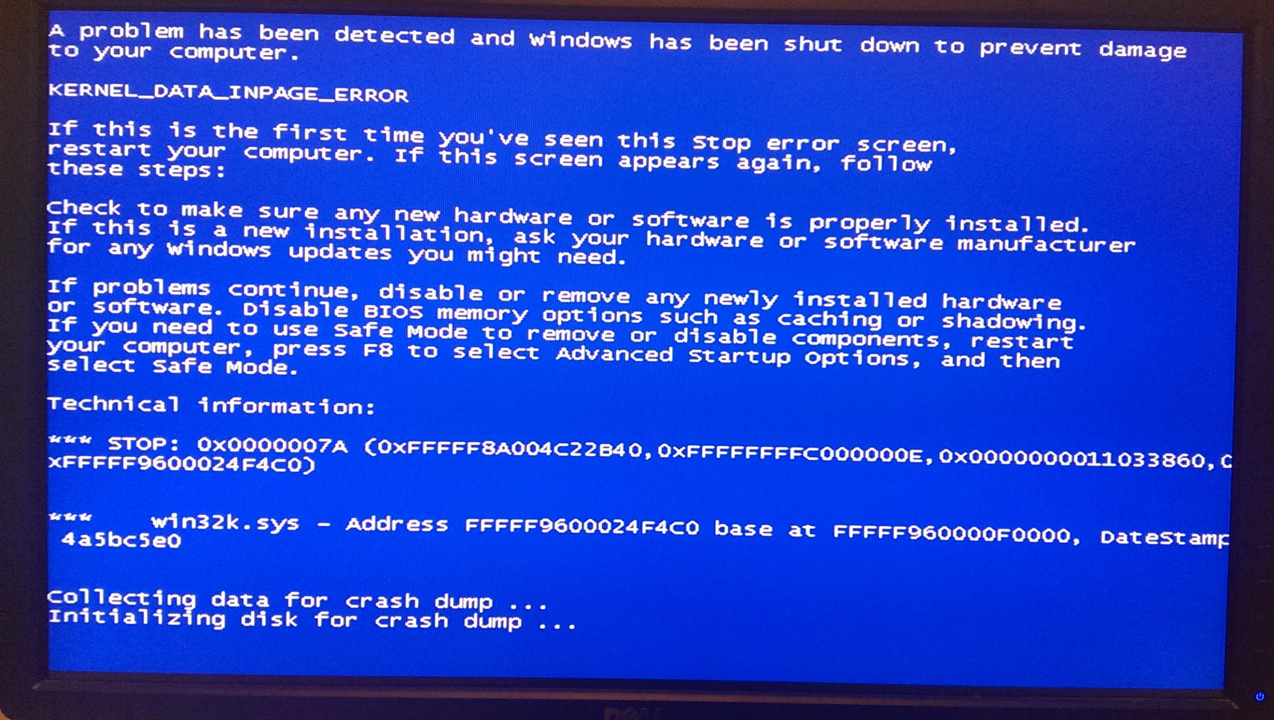

Fotos die ich von den Bluescreens gemacht habe. Was mir auffällt der Bluescreen von gestern gibt eine andere Fehlermeldung aus als der von heute.
Gestern:
Heute:

RAM schließe ich aus - wegen des 2ten Screens - wo win32k.sys als Fehler fehlt.

@thompson004: was möchtest du z.Bsp. beim 0x7A denn genau auswerten?
Schau dir den Parameter 2 an, der NT Status, hier 0xC000000E STATUS_NO_SUCH_DEVICE
