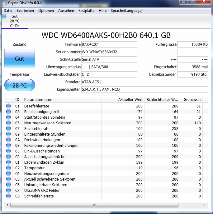

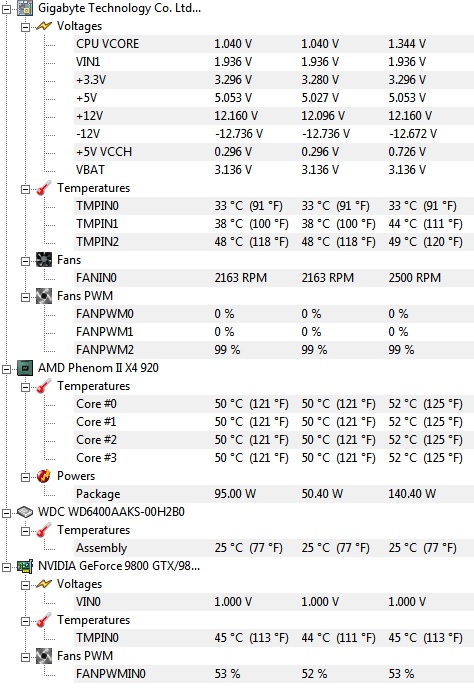

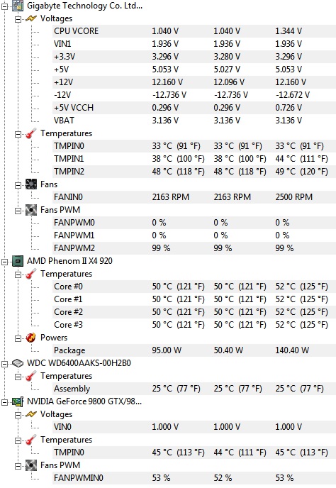

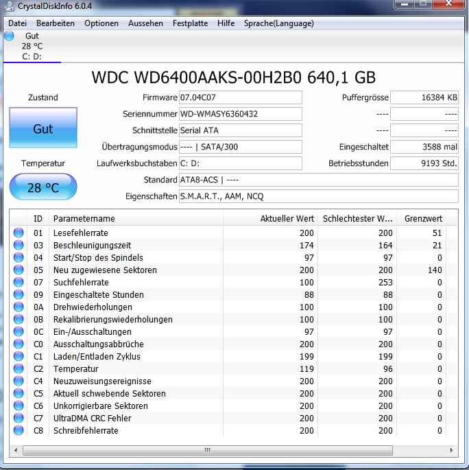

Hier die ausgelesenen Werte, wenn der PC nicht unter Last läuft (iTunes, Mozilla und HwMonitor) und Crystaldesk:

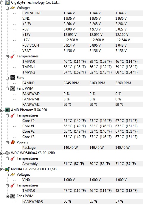

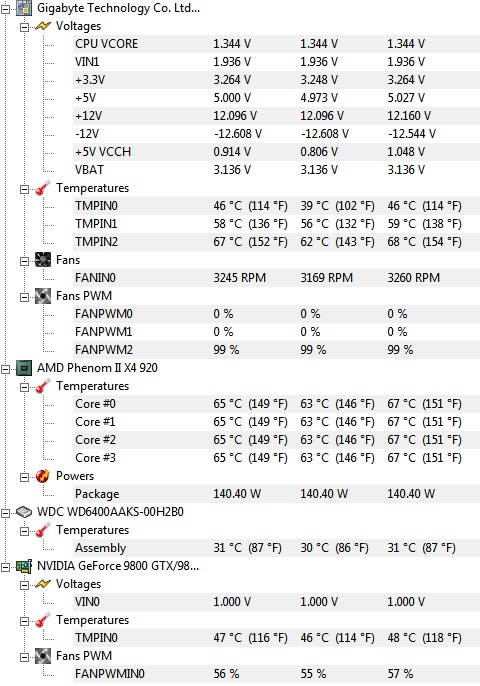

Hier das, was HWmonitor nach der Zeit ausspuckt:
Mittlerweile sind's 69°C, kann es echt an der Temperatur liegen? Dachte, so 'ne CPU hat locker 70°C
EDIT:
Trotz Volllast seit über einer halben Stunde schwankt er "nur" noch zwischen 67 und 68°C, kein Absturz. Werde Prime jetzt mal beenden und gucken, was passiert, wenn ich auf Facebook ein Video anklicke, die CPU sollte ja zumindest "warmgelaufen" sein und irgendwas von wegen "Kaltstart" könnte ich ja so ausschließen. Danach, sollte er sich aufgehangen haben, werde ich mal versuchen, die Graka abzustöpseln und den PC über die OnBoard-Grafik laufen zu lassen.
