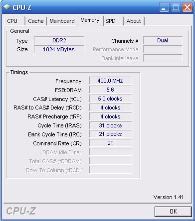

Ich hab mal mit CPU Z son paar sachen ausgelesen. kuckt mal bitte ob es damit was zu tun haben kann.
Gruß
Da werden leider nur die Timings angegeben, insoweit fällt mir nix Merkwürdiges auf.
Du solltest aber auch die Spannung überprüfen, die den Speichern gegeben wird. Hier siehst Du, wo im BIOS Du diese Einstellung findest, sie heißt "DRAM Voltage". Wenn dort "auto" steht, stelle das auf "manual" um und stelle den kleinsten Wert ein, den Corsair für Deine Speicher nennt!
LG N.
