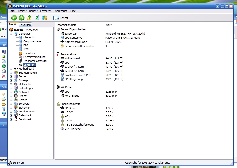

Ich mach jetzt mal ein Screen moment, und den Virenscanner hab ich bereits laufen... übertaktet wurde nichts.
EDIT: Hier der Screen, vergesst aber nicht, es ist sau heiß ich hab hier 32°C Zimmertemp.. :)

Sind schon ein wenig hoch im Idle für die CPU finde ich. Aber was mir mehr sorgen macht oder zum nachdenken anregt ist deine 12 V Leitung. Die hat jetzt im Idle 11,84 Volt! Wenn du Vollast hast, dürfte die noch weiter runtergehen.!? Ebenso deine 3.3 Volt Leitung. Hat jetzt auch nur 3.25 Volt und wird ebenfalls weiter runtergehen.
Führe mal Prime Test durch und behalte dann mal die Werte im Auge wie weit die dabei runtergehen! Und poste den Screen mal.
Was für ein Netzteil hast DU? EDIT!! Übersehen oben!

EDIT: Die Volt zahlen bleiben konstand!
OK, dann lass mal Prime länger laufen und sage uns wie hoch die Temps nach 30 min sind. Aber daran denken aufgrund von Dualcore es 2 X zu starten, es sei denn DU hast schon die Version 25.2.

Also mit anderen Worten seit dem es so warm geworden ist! Dein Boardchip hat jetzt schon 44 Grad. Nah bin mal gespannt auf die Werte.

Hab jetzt 15min an, geht nicht über 52°C die CPU, und das Board 42°C

Wegen den Voltanganben. Die stimmen bei everest nicht immer. Ich habe ca 11,50V im IDLE. Im Bios werden bei mir aber 12,04 angezeigt. Außerdem habe ich ein 480W Tagan Netzeil. Dem geht sich nicht die puste aus. Bei meinem noch Rechner.

Chipsatz hat 42°C...oder? Also bei Everest die Mainboardanzeige..
