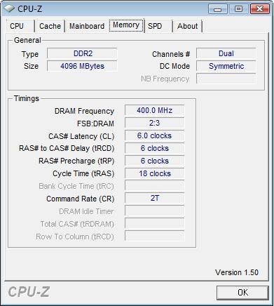

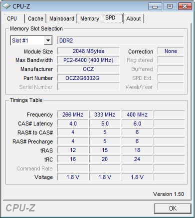

Der OCZ RAM: siehe Anhang
tochan01 schrieb:
ist das sys instabil geworden bei 1066 Mhz obwohl es der ram können sollte. bei verringerung auf 800 lief alles stabil. oder erhöhe mal leicht die splannung vom ram bzw geh ins bios und stell von auto auf manuelle timings usw. und gib die daten des rams ein.
Hab den RAM nie übertaktet oder die timings geändert, hatte die Settings immer auf Auto. Werde mir deinen Rat annehmen und morgen mal den Takt ändern bzw. die timings mal manuell eingeben. Danke für den Tip. Gute n8!

... nimm 6-6-6-18 2T bei 800Mhz und 1,8V (Jedec Standard Spannung).
AW: Hilfe! PC hängt sich beim CoD4 zocken immer auf!
Hab's vorhin mal mit 5-5-5-15 2T bei 800MHz und 1,8V probiert und eine geschlagene Stunde ohne Absturz gezockt. Hoffe das bleibt so, denn Ausnahmen bestätigen ja bekanntlich die Regel. :p
