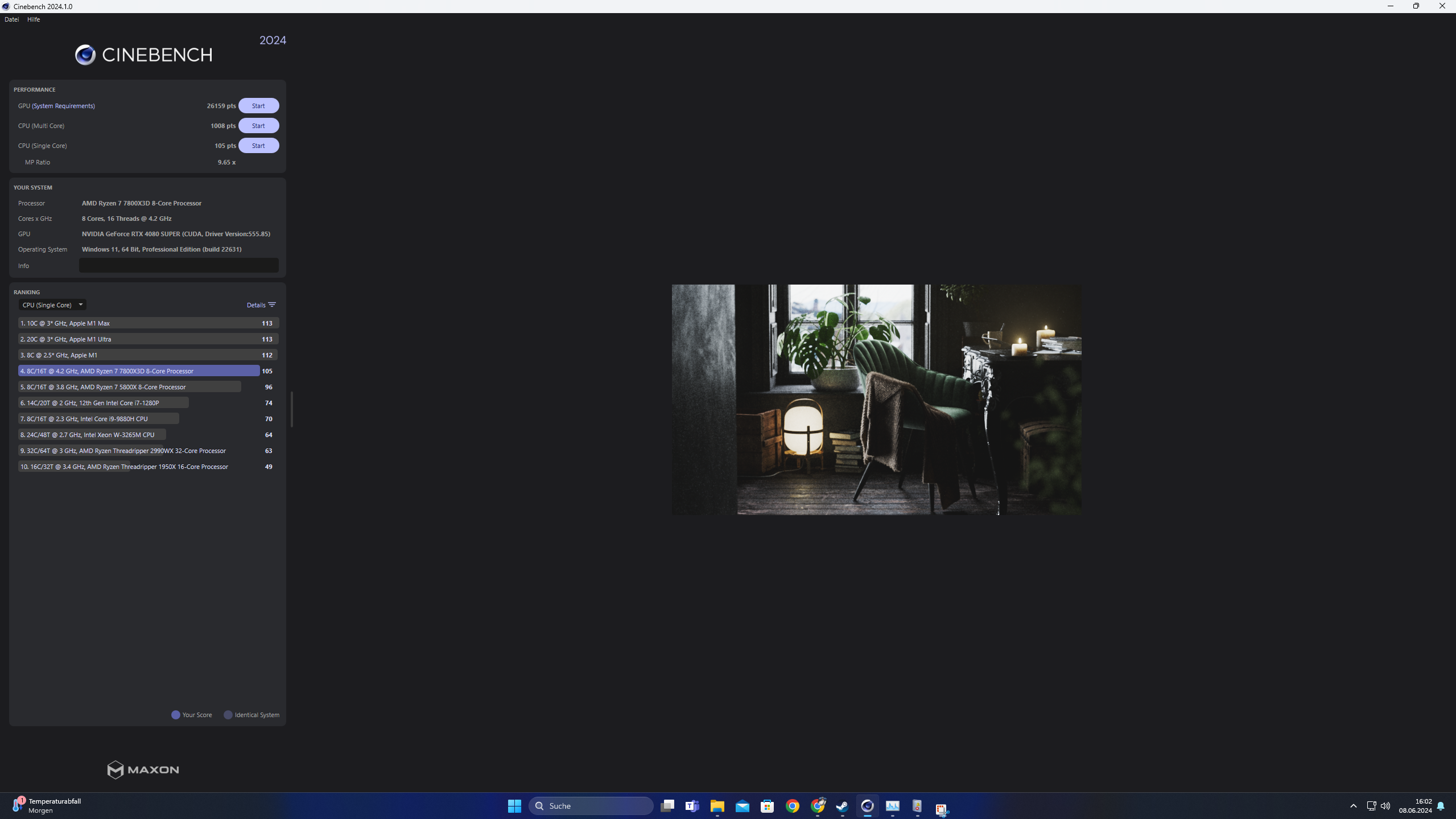

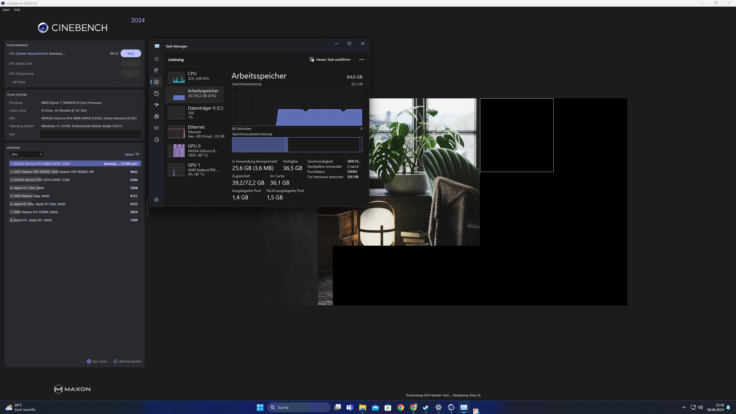

bei Cinebench ist mir aufgefallen das mein Arbeitsspeicherauslastung bei 43% war ob das normal ist wenn ich meine Grafikkarte teste weiß ich nicht.
beim FunMark hat auch das Bild kurz gehangen ob das schlimm ist oder normal weiß ich auch nicht.
hier 2 Screens vom Cinebench

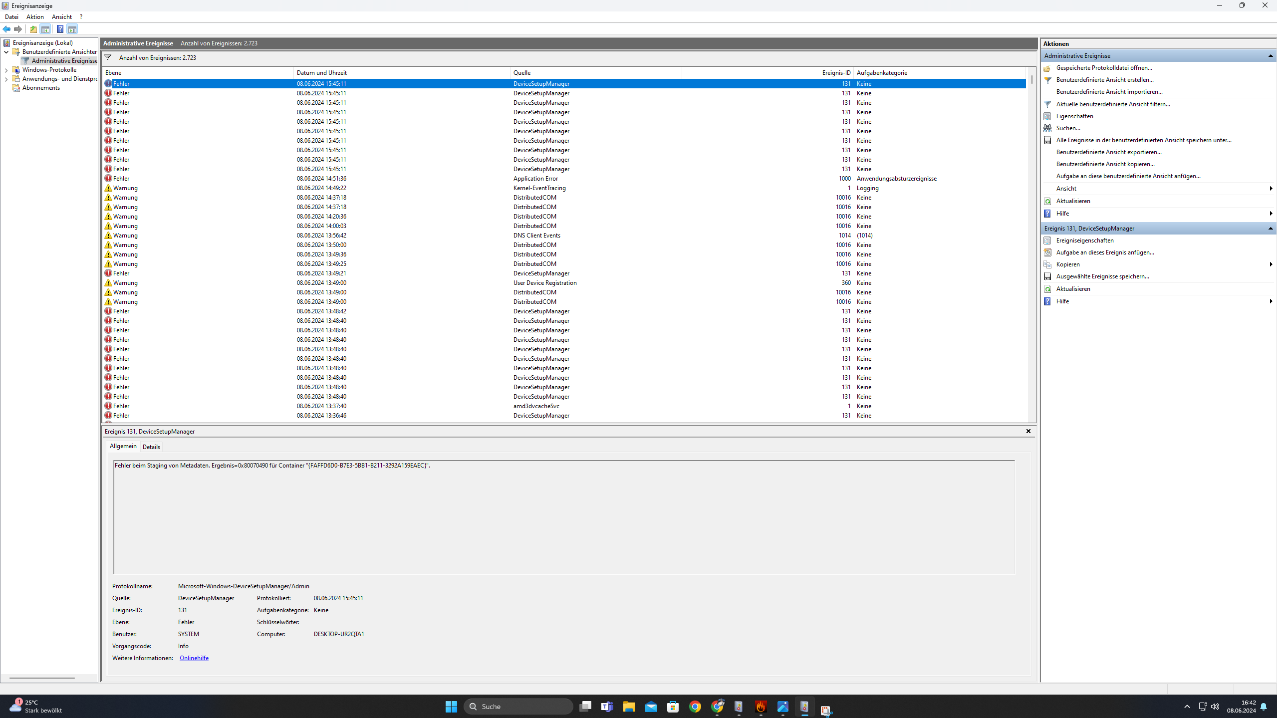

Ich habe auch jetzt im Ereignisanzeige nachgeschaut und da sind mehrere Fehler
amd3dvcacheSvc
Fehler beim Staging von Metadaten. Ergebnis=0x80070490 für Container "{E7FD4ACE-EE13-11E2-AFDA-000C291BBC07}".
Name der fehlerhaften Anwendung: FMSIScan.exe, Version: 5.73.1241.0, Zeitstempel: 0x66585310
Name des fehlerhaften Moduls: atiadlxx.dll, Version: 31.0.24002.92, Zeitstempel: 0x65a02545
Ausnahmecode: 0xc0000005
Fehleroffset: 0x000d73bb

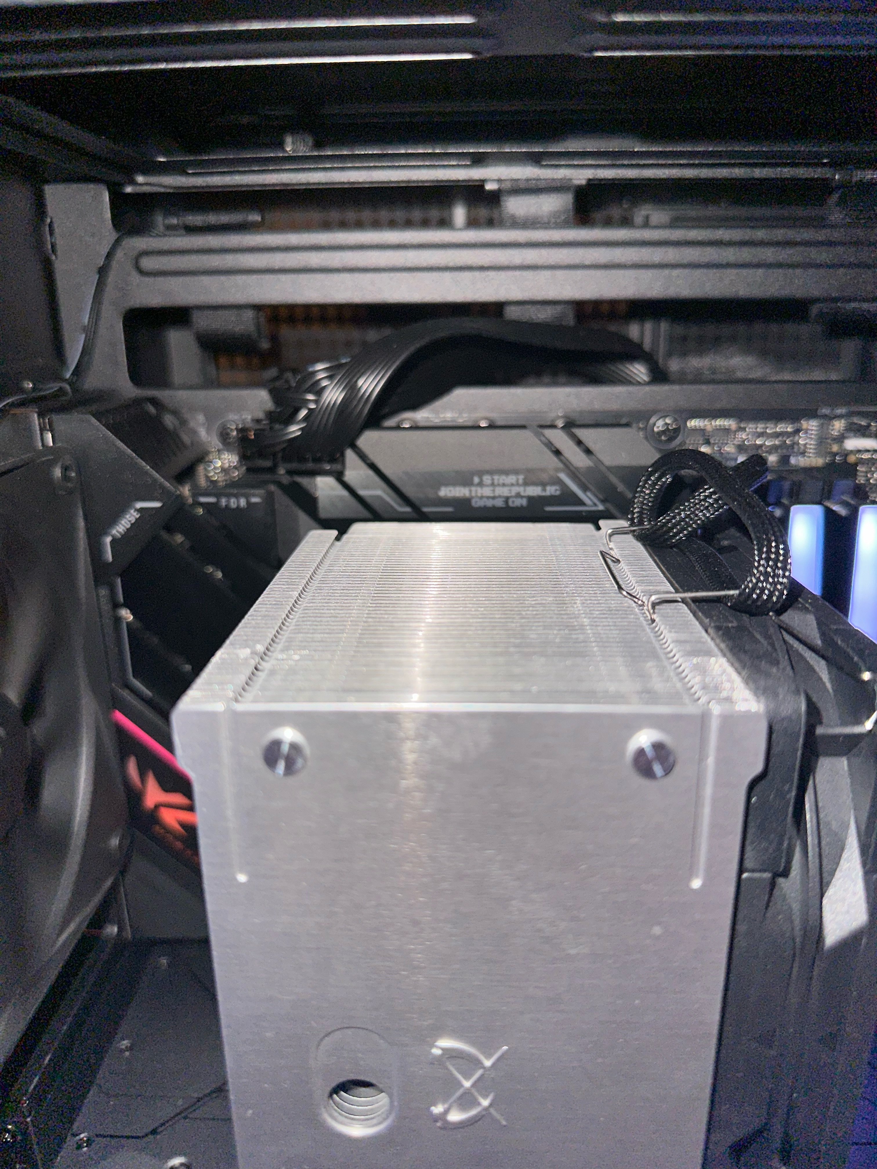

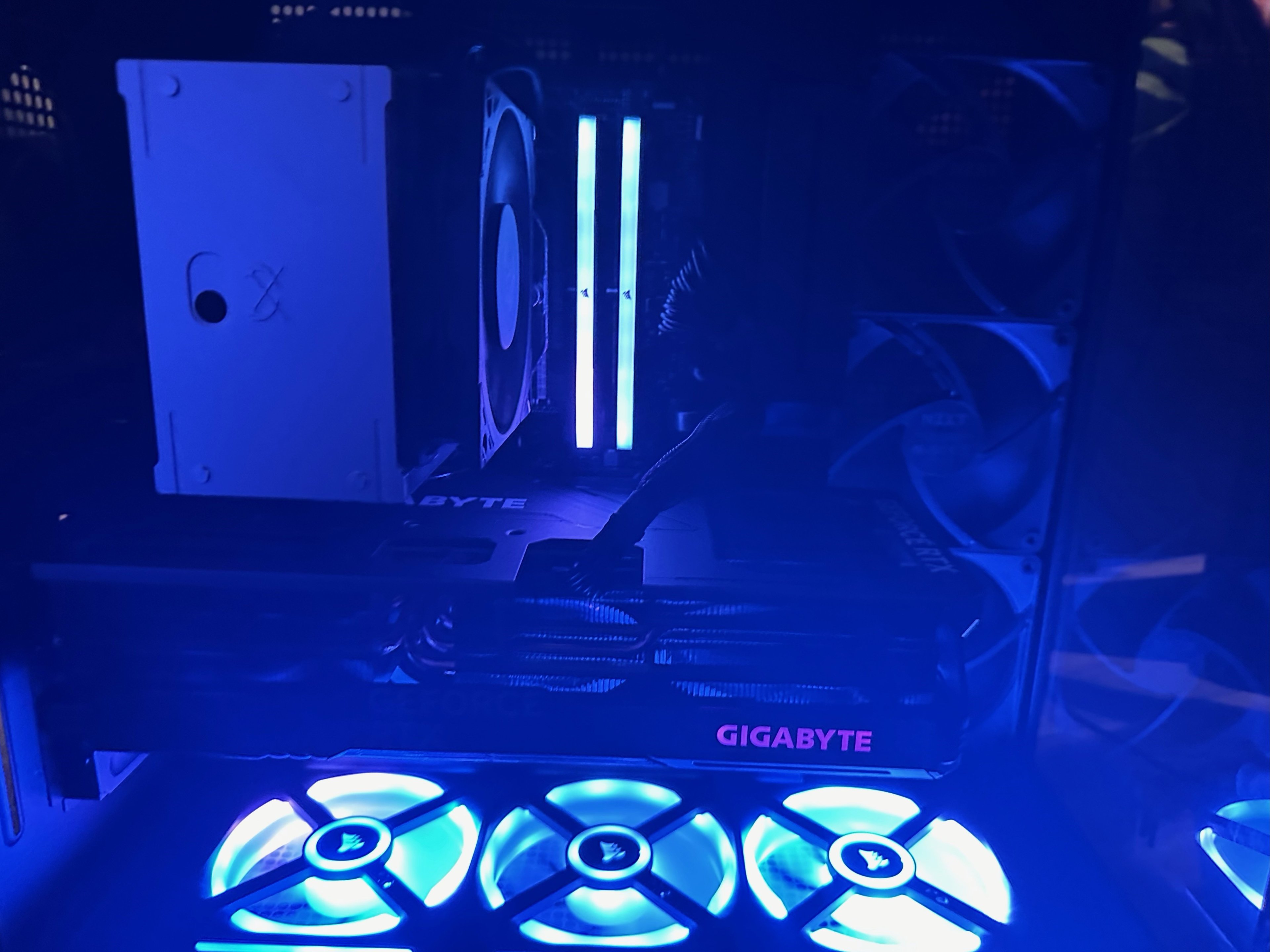

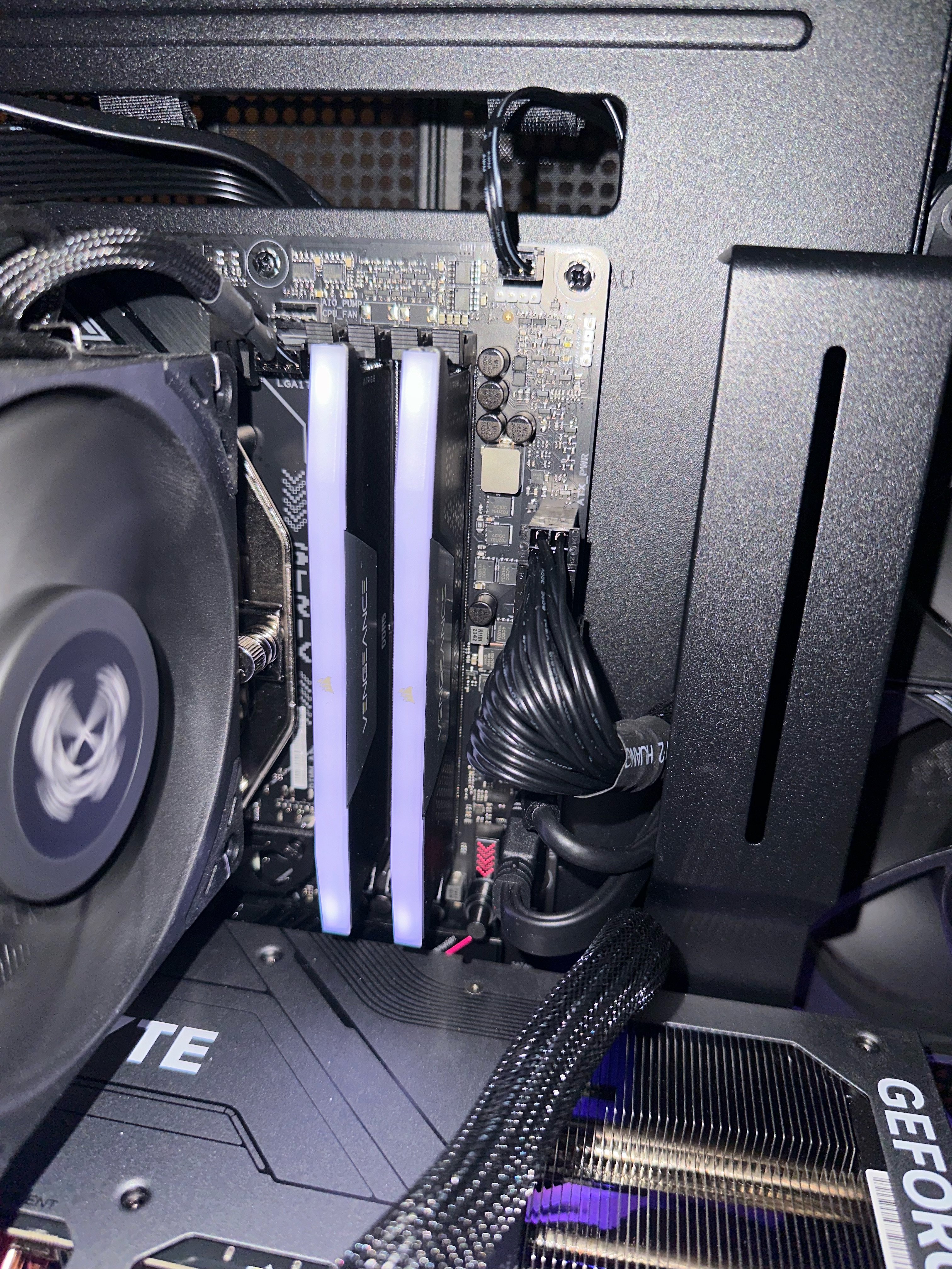

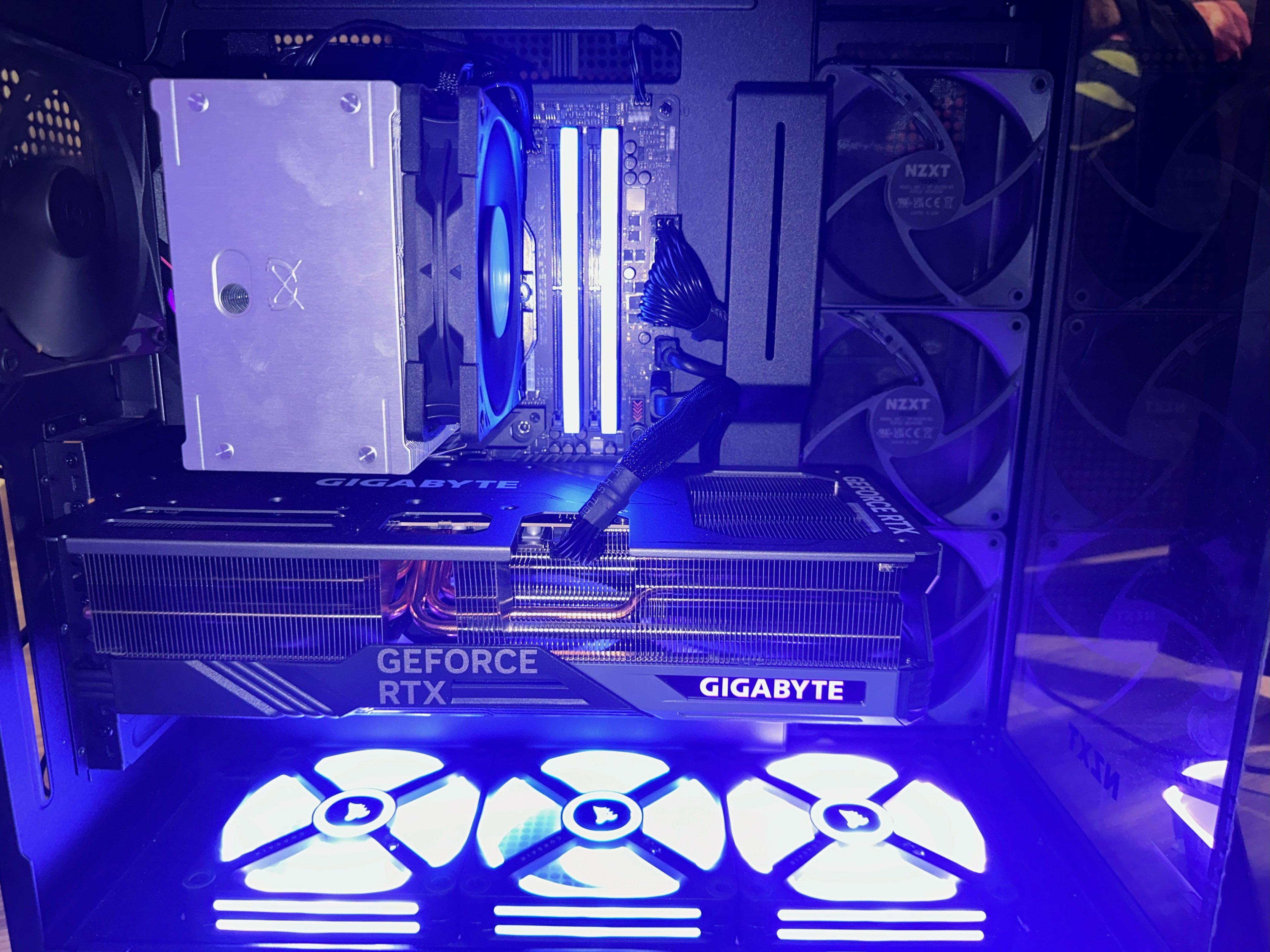

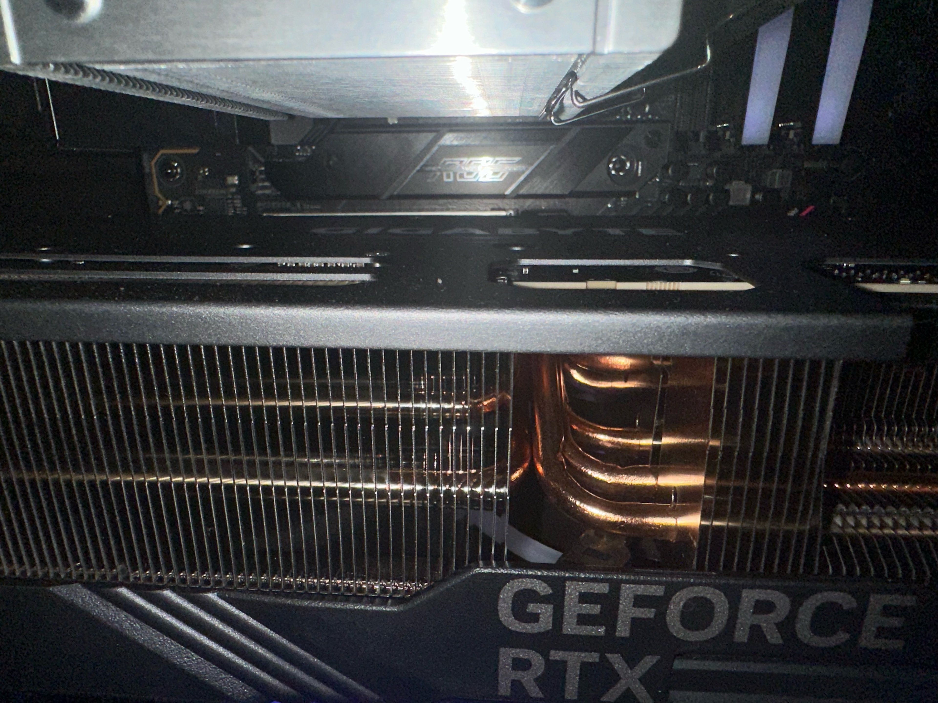

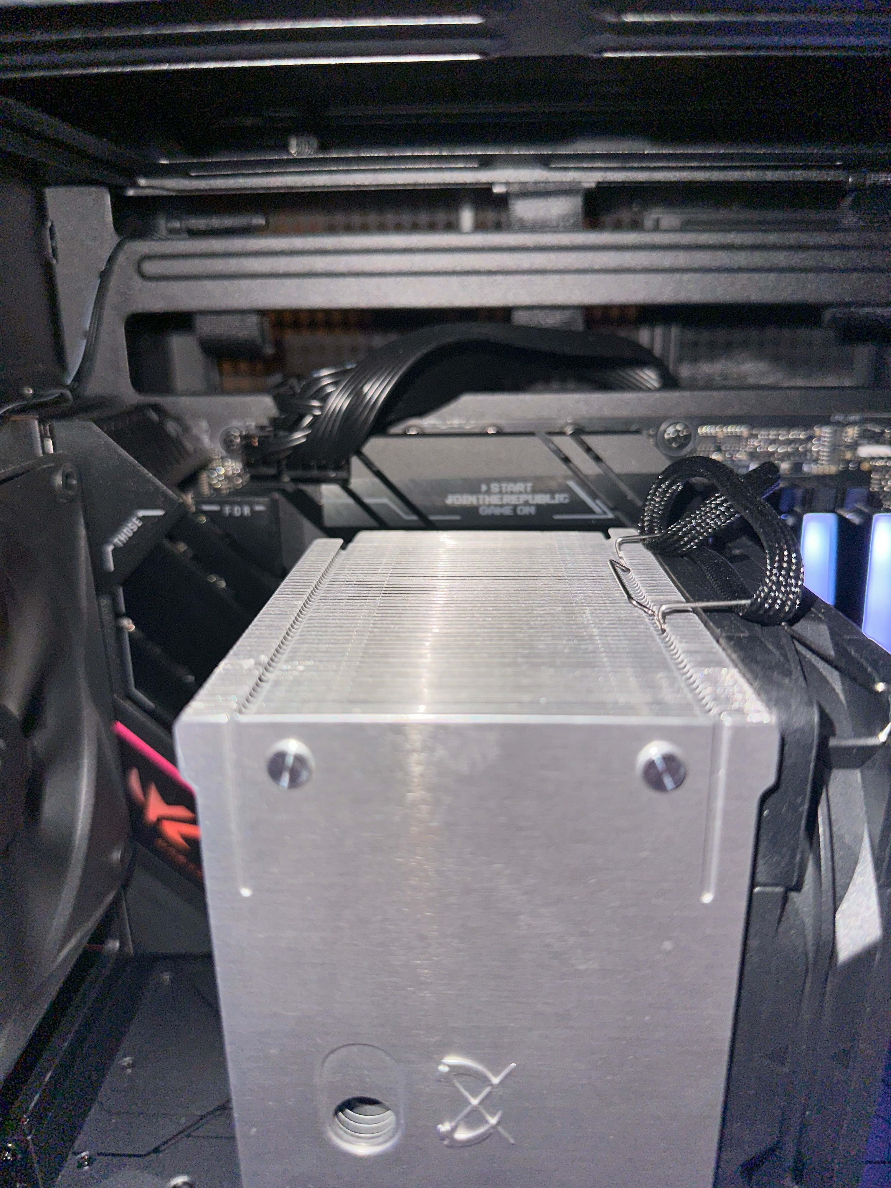

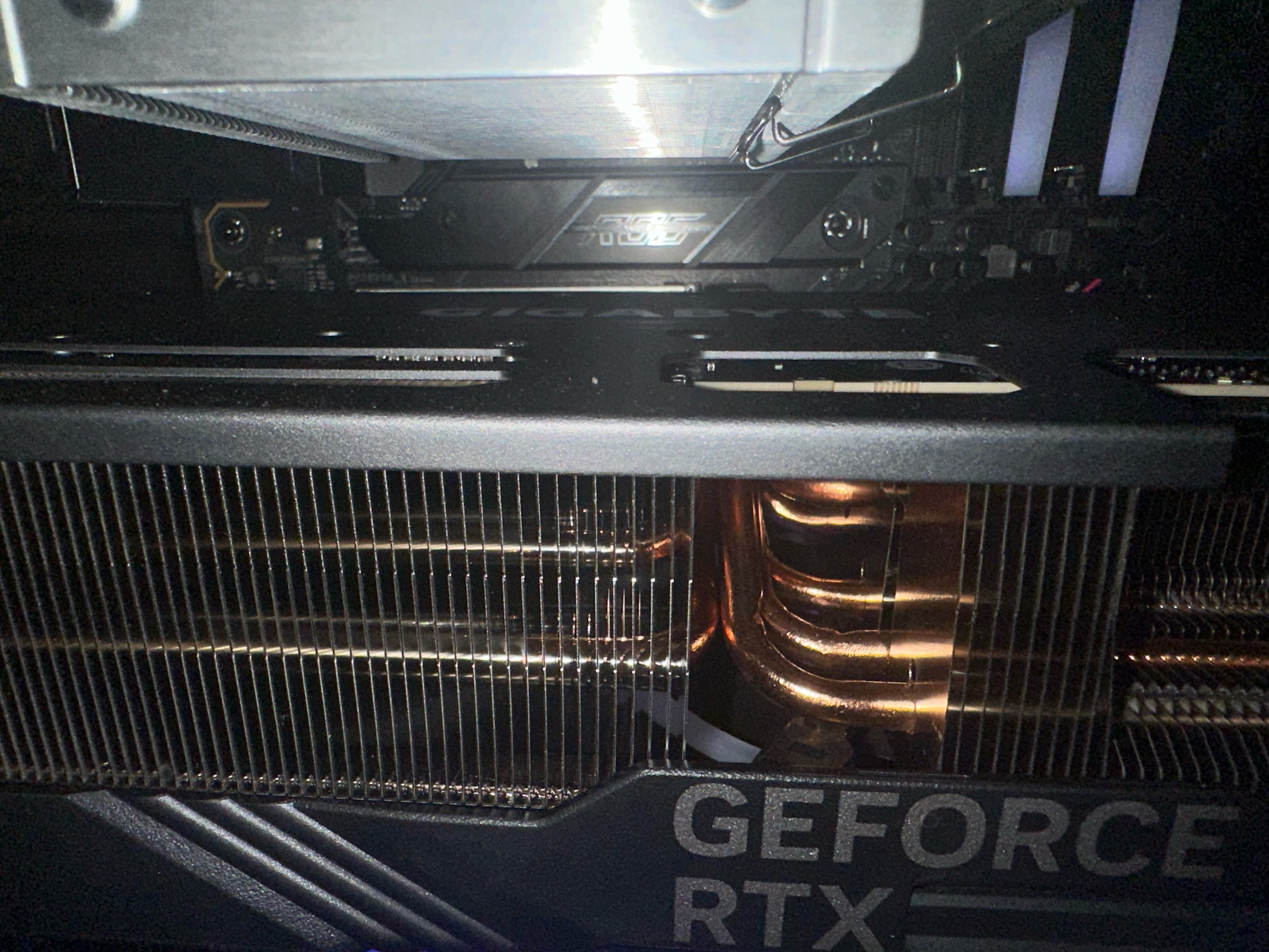

Vielleicht mal Fotos vom Innenleben (Mainboard, Netzteil, Lüfter) posten.

Hier paar bilder aber man sieht kaum was da die AIO Größe nicht gepasst hat und ich die erst umtauschen muss und SSD ist zwischen CPU und GRAFIK

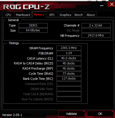

Mein Arbeitsspeicher ist oft auf 50% bei Task Manger und das obwohl ich 2x32GB habe und vielleicht nur Twitch gucke auf dem Desktop ist das normal?

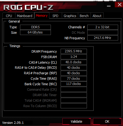

Auch bei CPU-Z ist das normal das nur 23k ankommt auch ohne EXPO?
Wo stehen da 23k? Das ist ein Screenshot vom Speicher ohne EXPO, 64GB RAM @4800MHz.

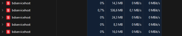

Wegen Auslastung des RAM. Hier wäre ein Screenshot des Taskmanagers hilfreich, da ist sicherlich nicht nur Twitch am laufen.

Wieder jede tüneff auf dem Rechner installiert
Wozu braucht man das?
Was macht Bitdefender auf dem System?
Deine Angaben sind unvollständig.
