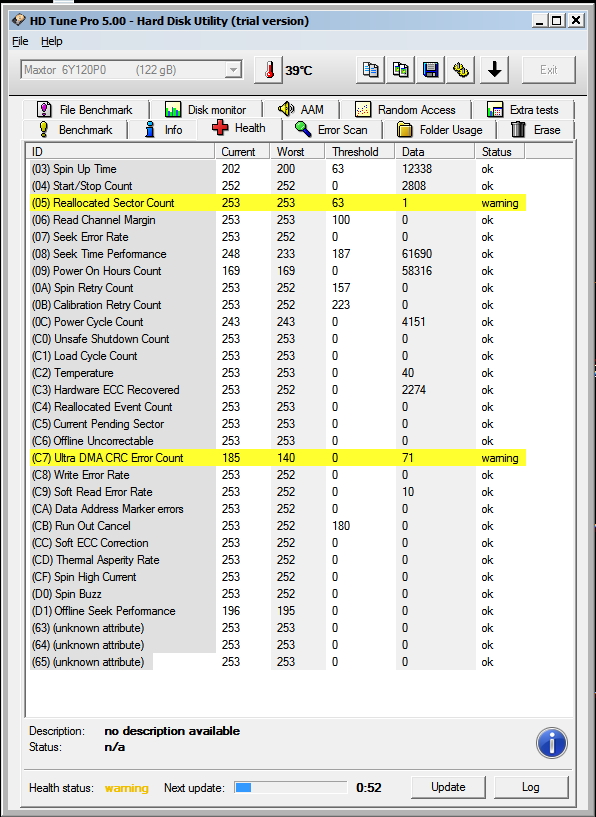

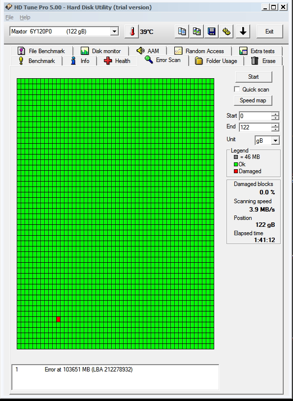

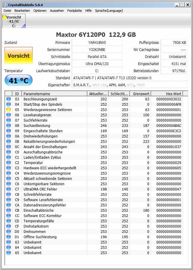

Die andere Festplatte bringt wohl keine neuen Erkenntnisse. Damit hängt er sich bereits bei 'verifying dmi pool data' auf. Allerdings weiß ich auch nicht mit Sicherheit, ob dieses Festplatte in Ordnung ist oder nicht; war halt ein Versuch...
Ich werde morgen dann mal die ganzen Programme organisieren und laufen lassen.
Kann ich denn anhand der Tatsache, dass der PC im abgesicherten Modus mit Netzwerk anscheinend total stabil läuft, vielleicht was ausschließen?
Würd sich defekter RAM oder CPU dann da nicht auch irgendwann bemerkbar machen oder ist es leider nicht so einfach? ;)

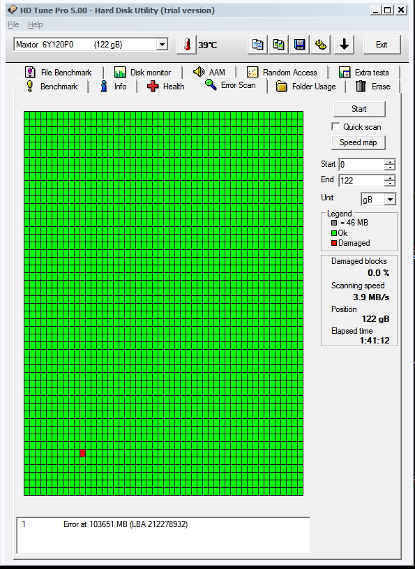

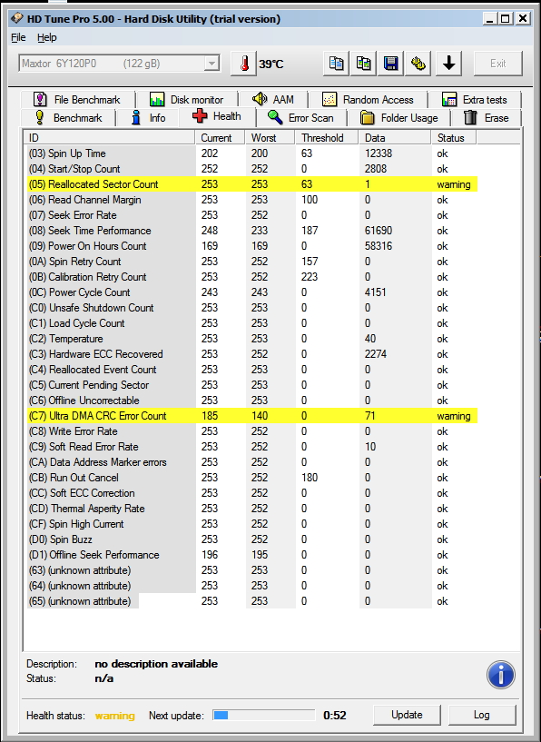

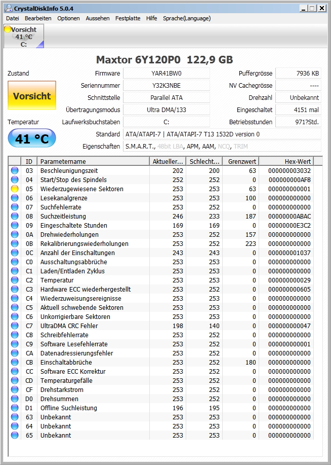

Die Screenshots von den Tests sind im Anhang.
Das Memtest (ohne86) hab ich bisher erst knapp über eine Stunde laufen lassen, bisher 0 fehler bei 115% coverage oder so in etwa.
Was sagt mir das jetzt?
@Festplatte: ich sollte mir wohl zeitnah Ersatz besorgen, hm? Aber kann das die Probleme verursachen?
