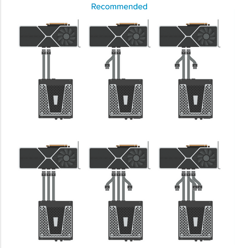

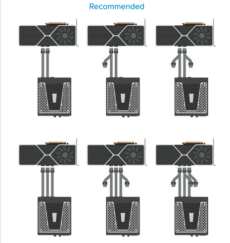

Nutzt 2-3 separate Kabel für die RX 7900 XTX am Netzteil anzuschließen.

Ich habe Windows schon neu aufgesetzt, und ja ich nutze 2 separate Kabel

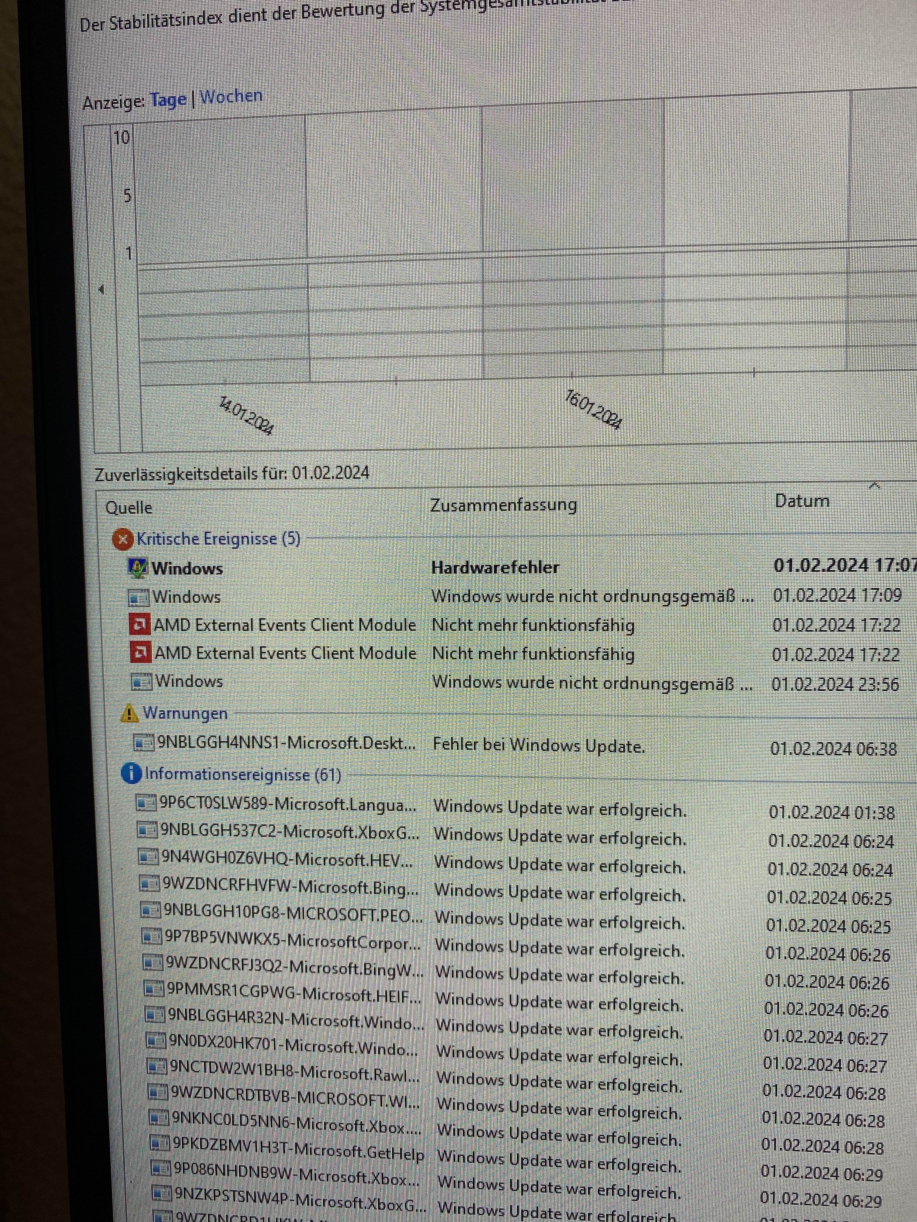

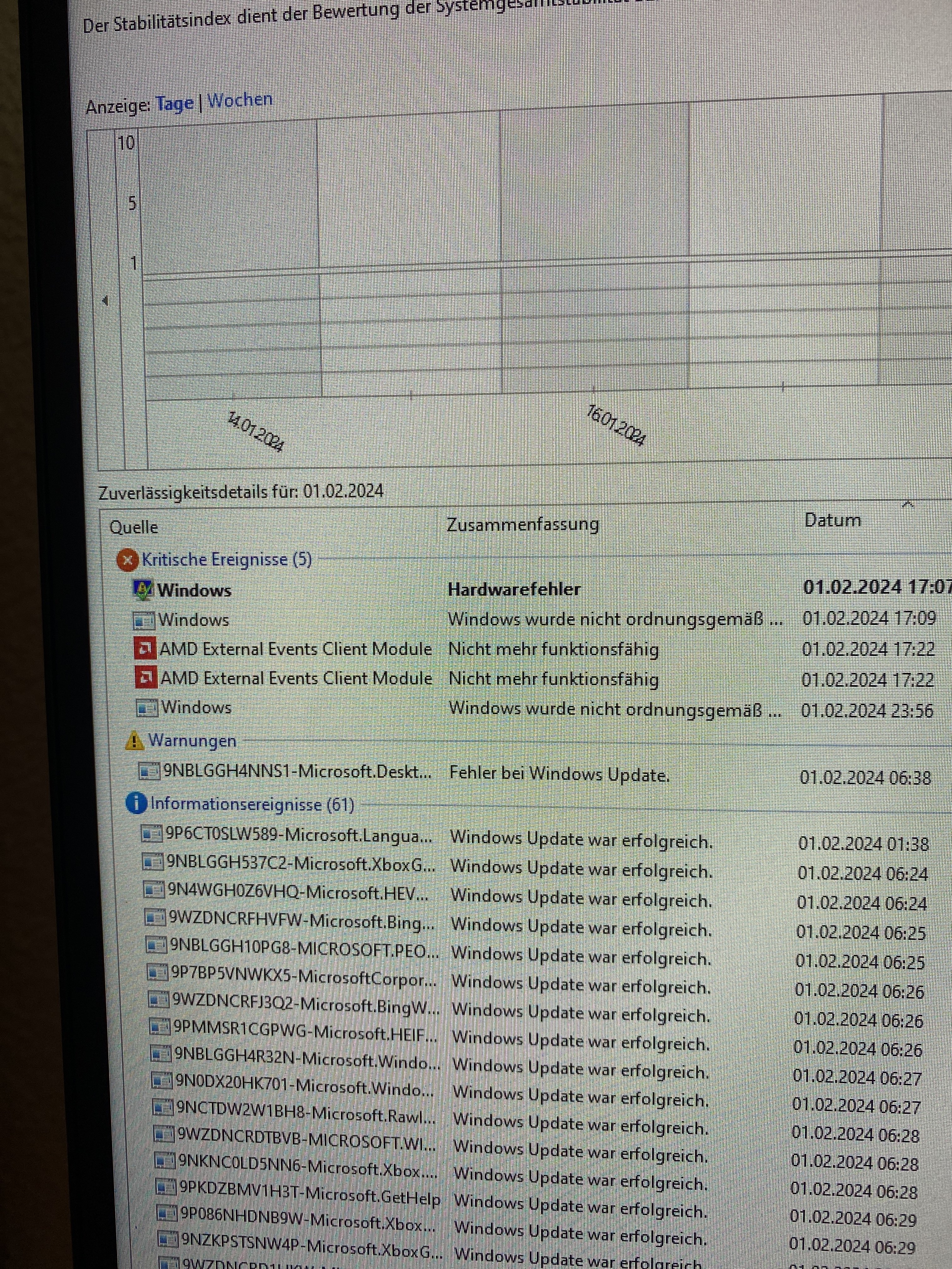

Was sagt denn.der Zuverlässigkeitsveelauf?
Da steht idR auch drin, was vor Kernel Error 41 passiert.
Reaktionen: Raiizn

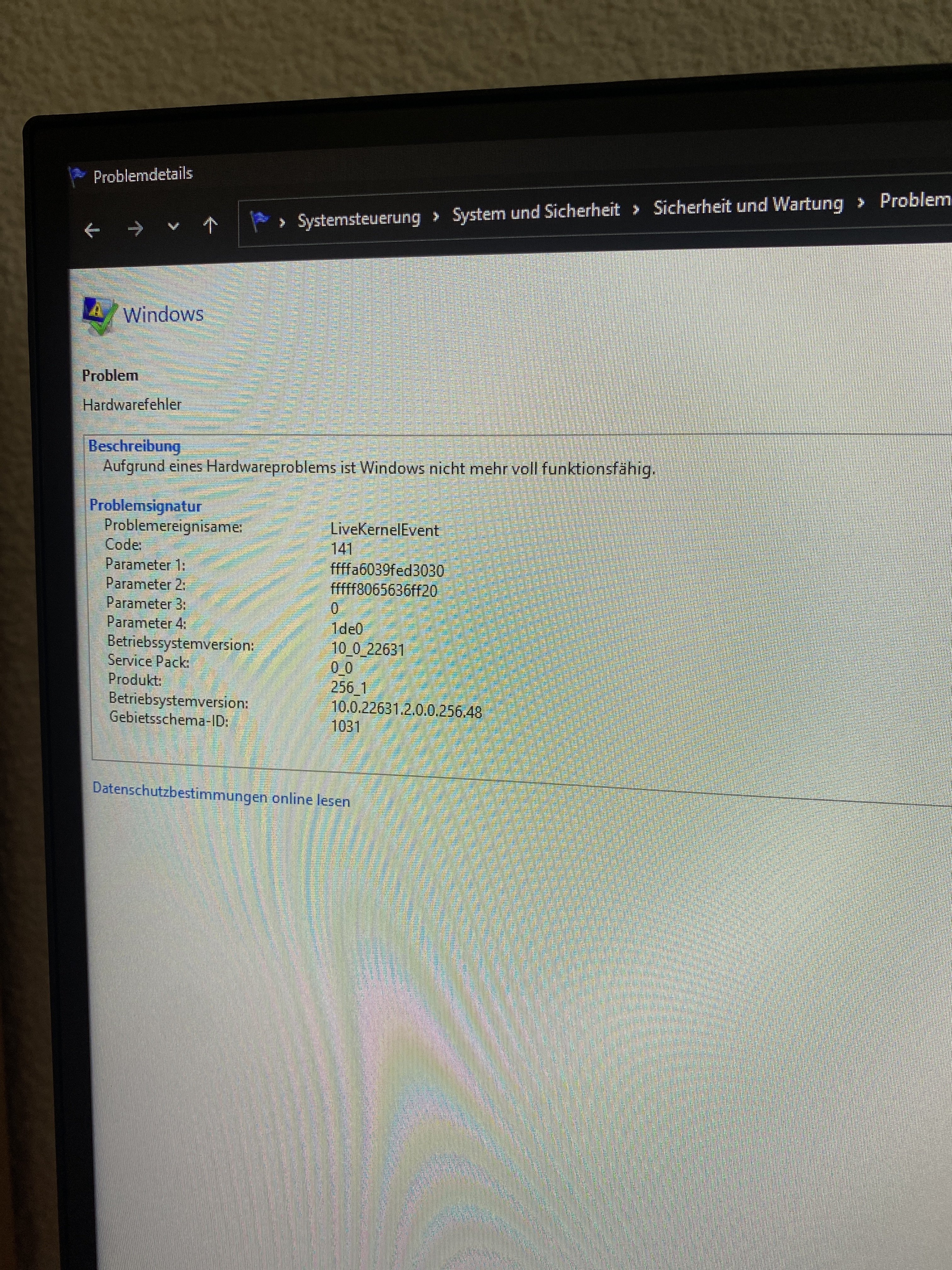

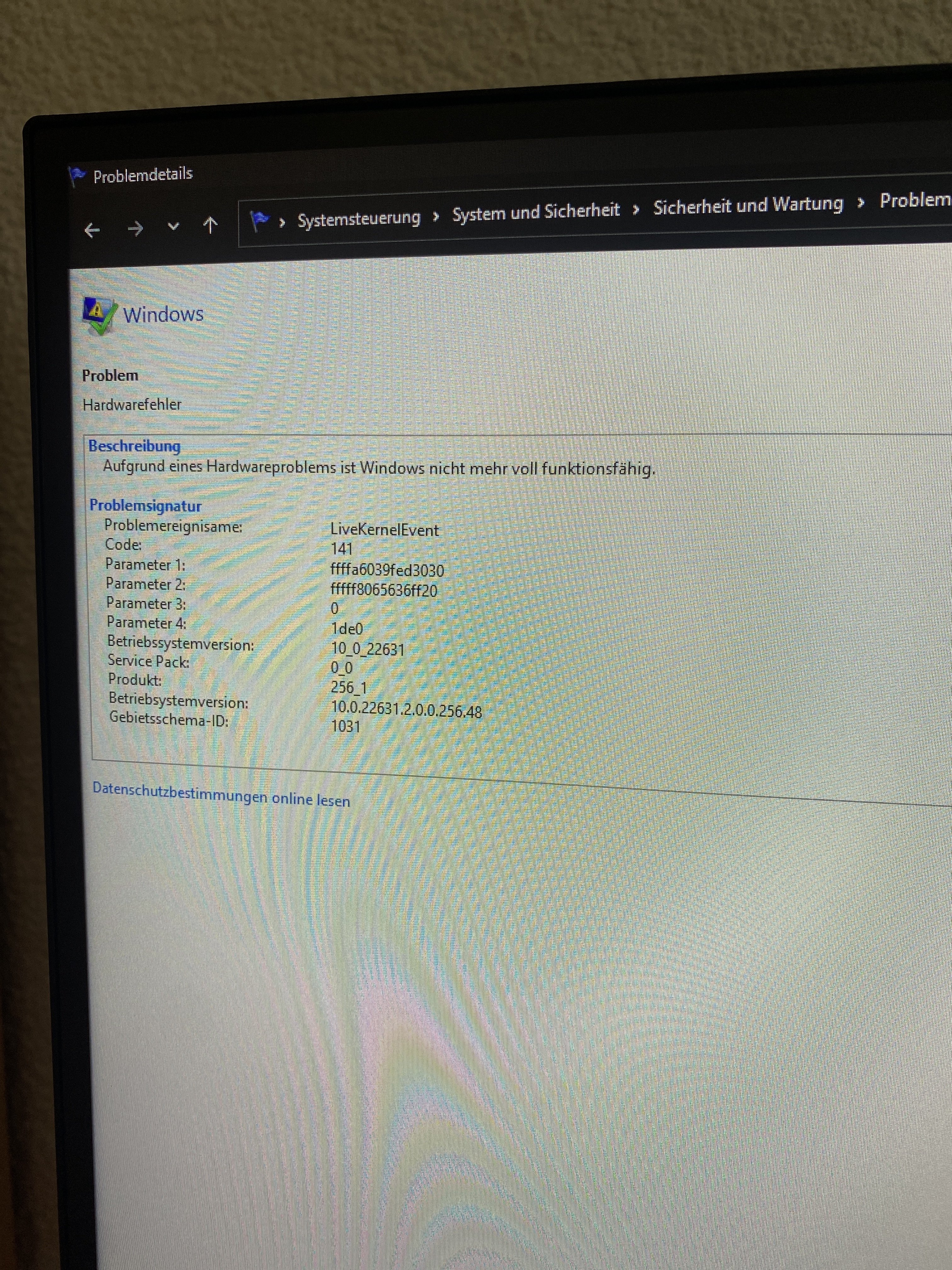

Beim LiveKernelEvent: 141 ist immer Grafikkarte (Treiber) mit im Spiel,
auch bei Problemen mit der Stromversorgung dieser.
Reaktionen: Raiizn

141 heißt, die GPU ist plötzlich weg. Entweder weil der Treiber abgestürzt ist, weil die Graka selbst ausgefallen ist, oder weil die PCIe-Verbindung irgendwie plötzlich weg ist...
Das kann am Ende alles sein. Treiber, Graka-Defekt, RAM, Netzteil...
Ich würde das Ding reklamieren.
