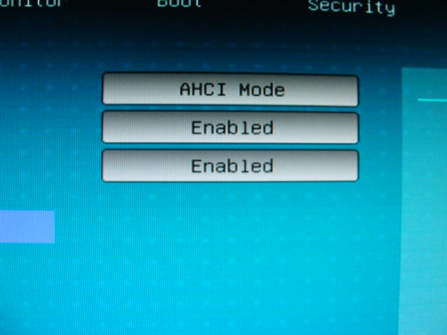

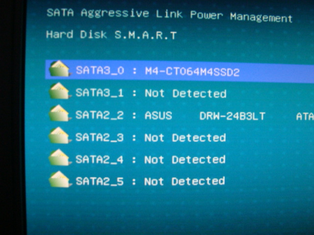

Das ist doch bestimmt ein ganz anderes bios, also ich habe nur die optionen.

ich sehe nur ssd und laufwerk, wo ist denn die festplatte, wird die nicht erkannt?
achja. bloß nix am AHCI Mode umstellen ;)=
das sieht anders aus weil du ein UEFI hast
Naja die festplatte habe ich jetzt ab gemacht, weil ja sonst der pc nicht hoch fährt, da stehen tut die aber fährt nicht hoch.
Und AHCI ist bei mir eingestellt muss ich ja glaube wegen der ssd oder?
also du kommst wenn die angeschlossen ist schon ins bios bzw uefi rein und die wird angezeigt?
ok dann wird die schonmal erkannt aber die scheint ja irgend nen schaden zu haben...mir fällt jetzt nur die option ein mit so nem boot programm von cd zu booten und gucken ob du zugriff auf die hdd hast
