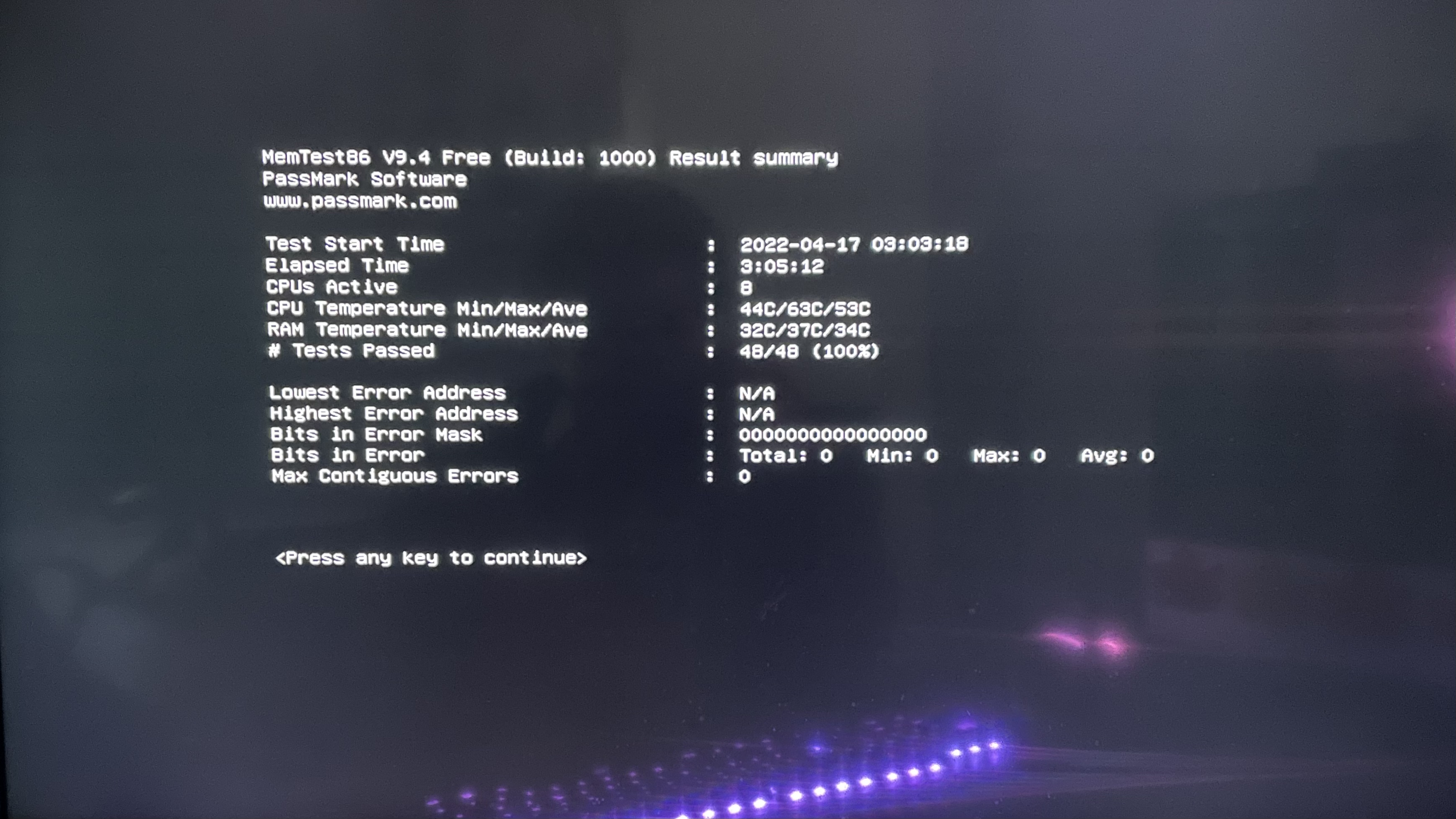

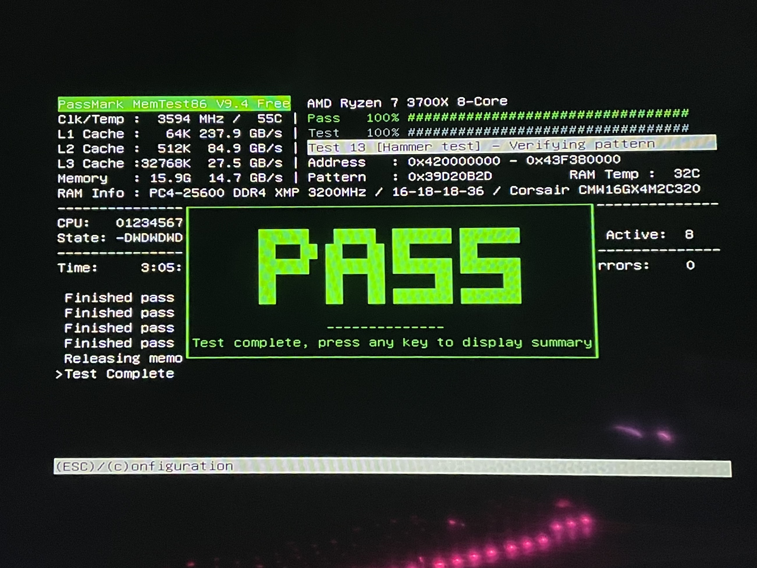

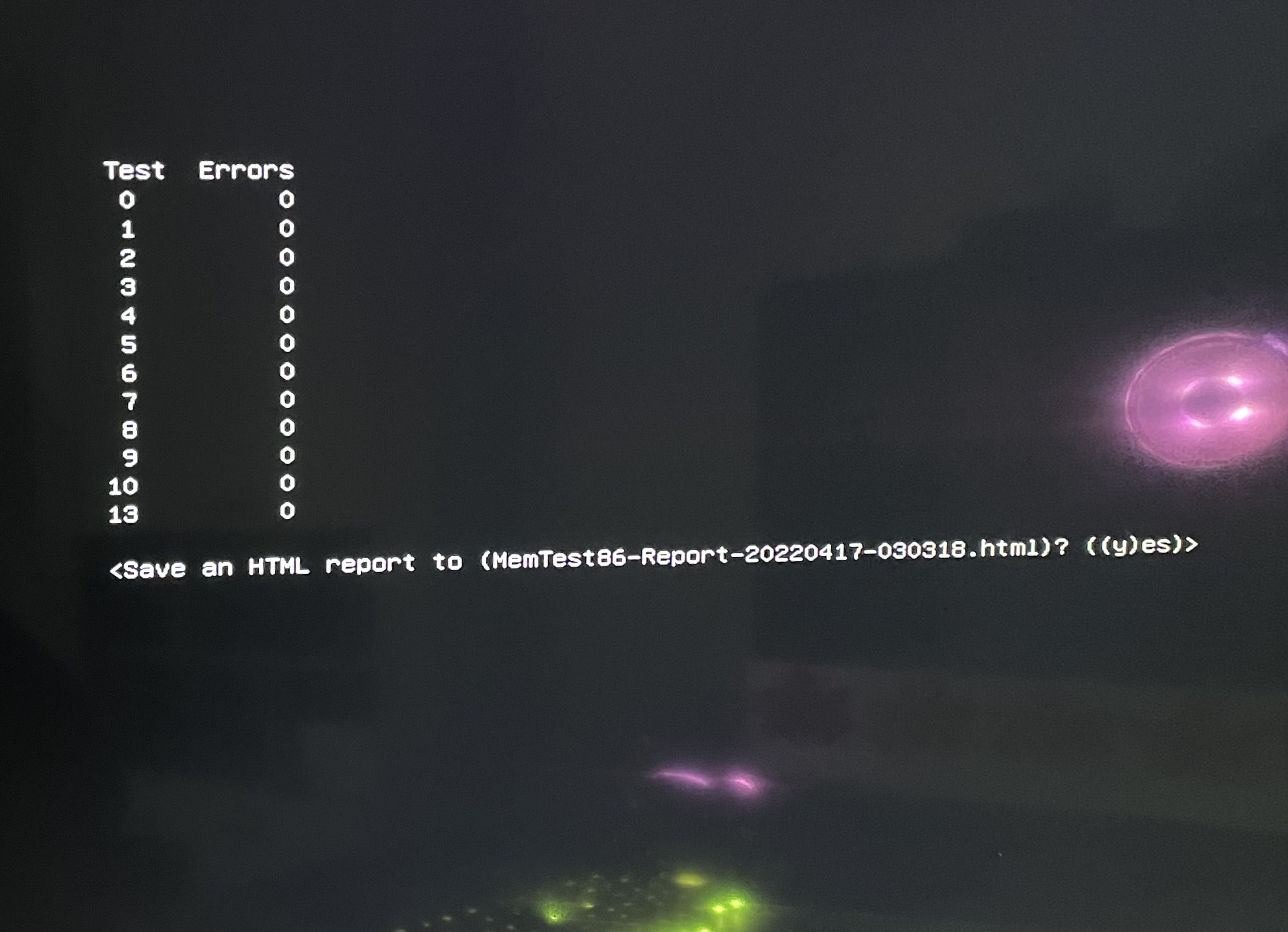

Puuuhh der Test hat einfach mehrere Stunden gedauert..
Anscheinend ist alles gut? :schaf:

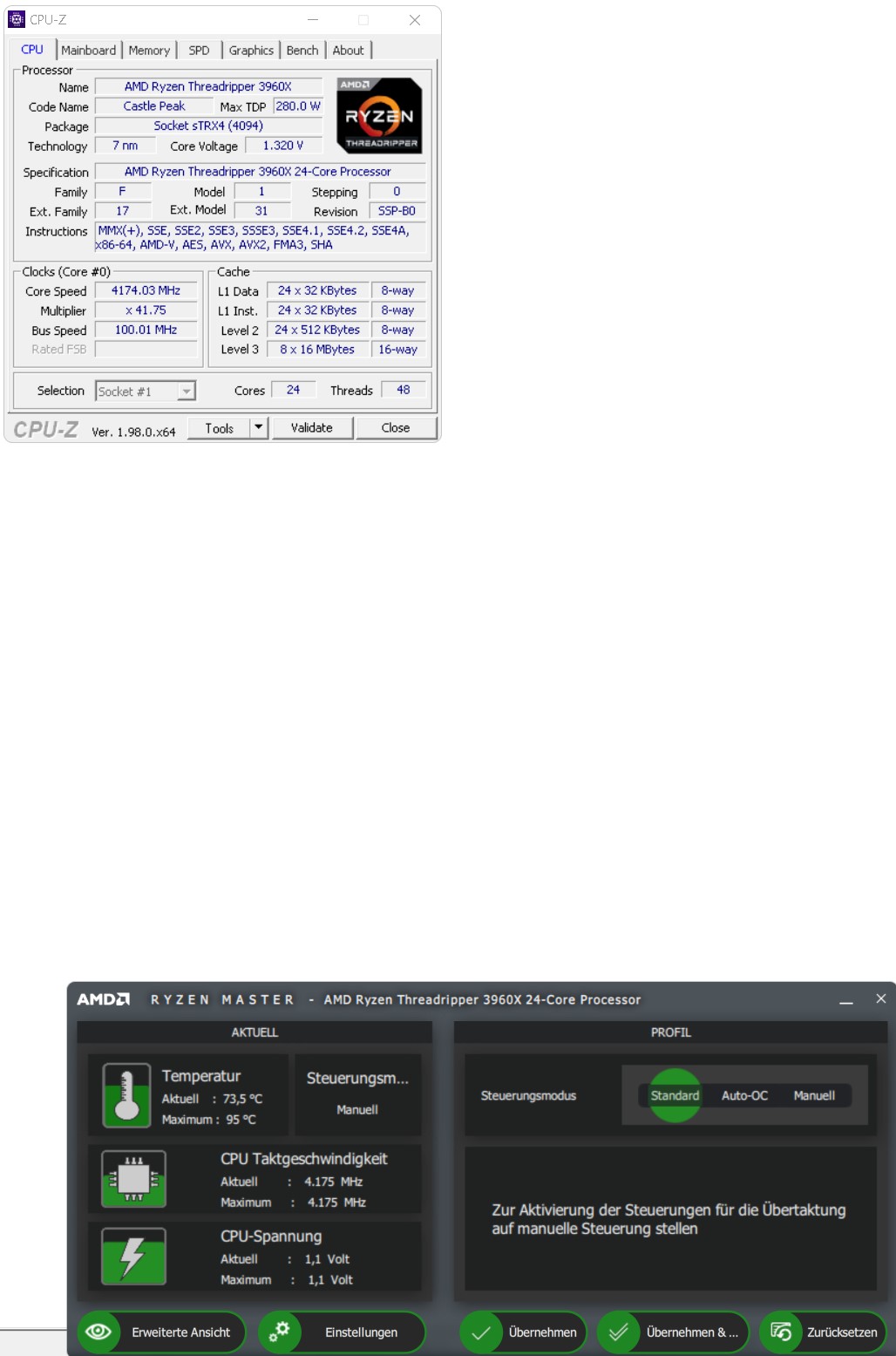

Ist die CPU übertaktet? 4,325 GHz bei 1,45 V (CPU-Z-Screenshot) kann natürlich eine Momentaufnahme sein - trotzdem sollte man im Mainboard-Bios mal nach evtl. Auto-OC-Funktionen (ASUS) suchen und ggfs. deaktivieren.

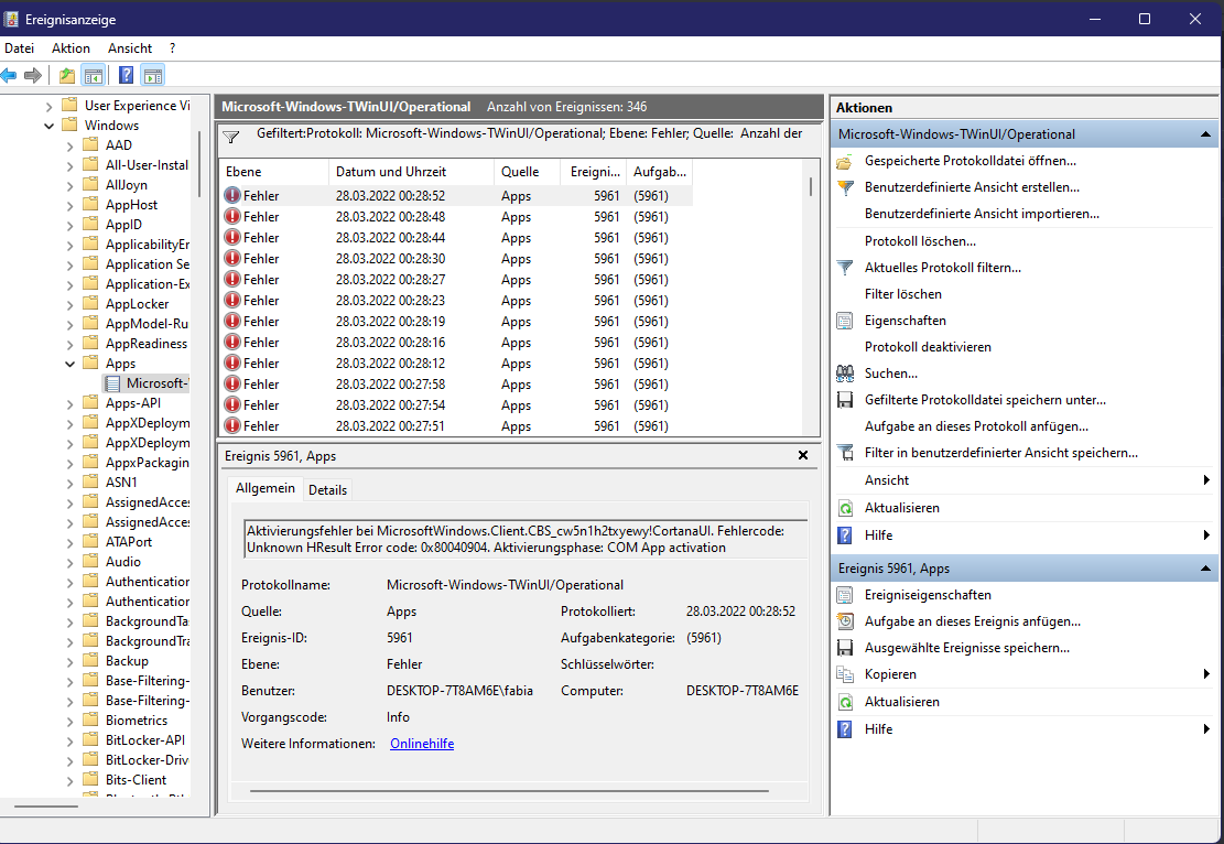

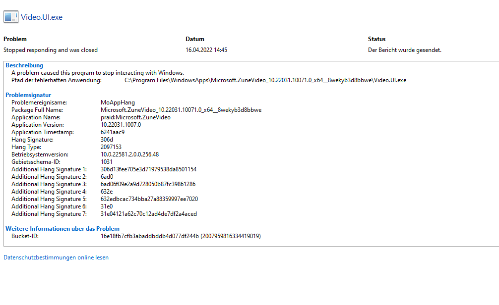

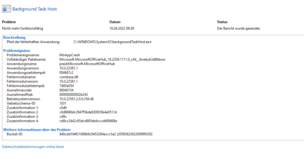

Schau mal beim Zuverlässigkeitsverlauf auf die Details hinter der VideoUI.exe und nochmal beim Background task (Rechtsklick mit der Maus und dann auf Details) und in der Ereignisanzeige, warst in Hardware-Ereignisse drin, den zweiten Punkt wie aufn Screenshot mit Filter auf Fehler wie in Beitrag #10 von mir geschrieben hast noch nicht gemacht oder noch keine Infos zu geliefert wie es da ausschaut.
CPU-Z eignet sich weder zum Takt noch zum Spannung auslesen.
Dafür nimmt man Ryzen master her
Zumindest bei, über das Mainboard-Bios, übertakteten Ryzen-CPUs zeigen sowohl CPU-Z als auch Ryzen Master den selben Takt an.
in der Ereignisanzeige, warst in Hardware-Ereignisse drin, den zweiten Punkt wie .
Da sind ganz viele Fehler.
Hab vergessen reinzuschauen weil die letzten Tage irgendwie nichts passiert ist, aber gerade ist es wieder passiert und hab mich dann wieder erinnert ^^
Aber da sind jetzt keine aktuelleren dabei aber bzgl. dieser MoAppCrash und in Verbindung mit dem unter TWinUI/Operational hatte ich gerade nen Gerät am Wickel, wo Zugriff auf Apps nimmer von überall aus möglich war oder diese beim Starten gleich wieder zugegangen sind etc. Am Ende stellte sich heraus das es Berechtigungsfehler waren.
