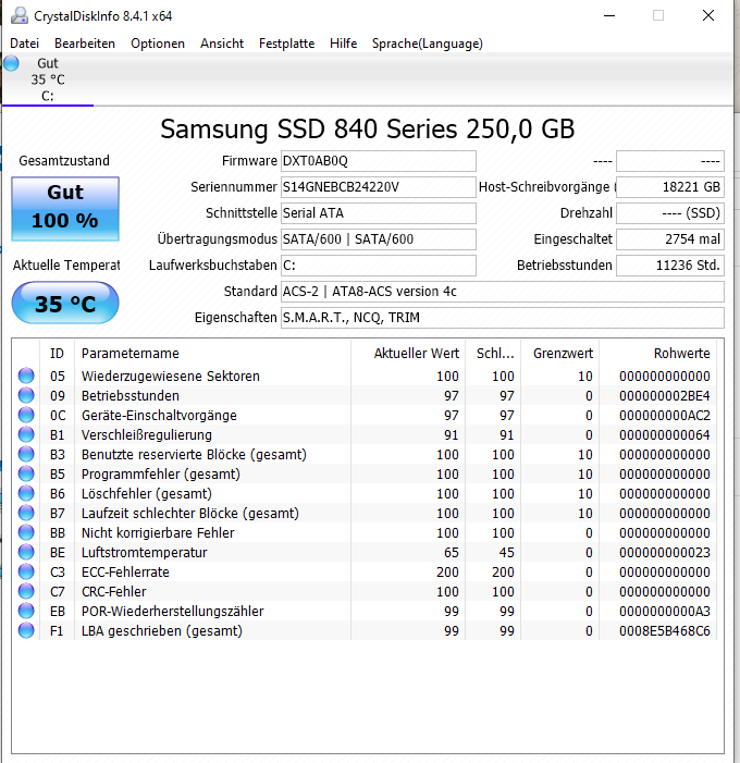

RAM mit Memtest86+ testen. Smartwerte/Zustand der SSD mal mit CrystalDiskInfo überprüfen.

Festplatte gecheckt - was sagt ihr dazu? Kann es nicht bewerten..das Tool selbst sagt jedenfalls Gesamtzustand "GUT".
