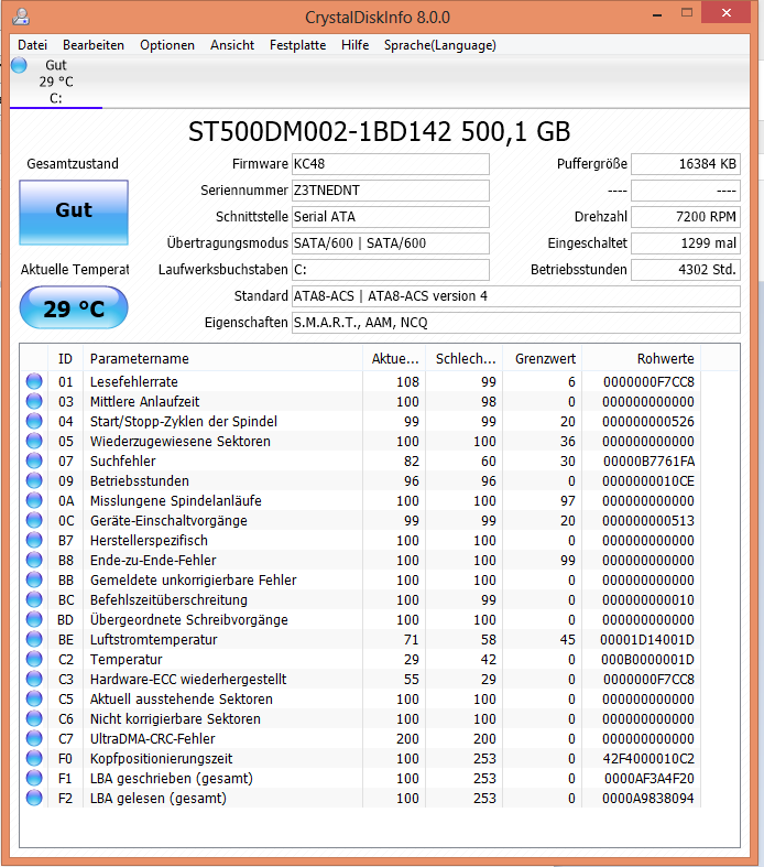

schauu mal ob du irgenwie die S.M.A.R.T daten ausgelesen bekommst.

Festplatte ausbauen und testweise in einen anderen PC einbauen und dabei die Werte auslesen.

Das sind die Werte. Ich habe leider nicht wirklich verstanden, wie ich diese zu lesen haben, aber "Gesamtzustand gut" klingt irgendwie... gut... und nun?
