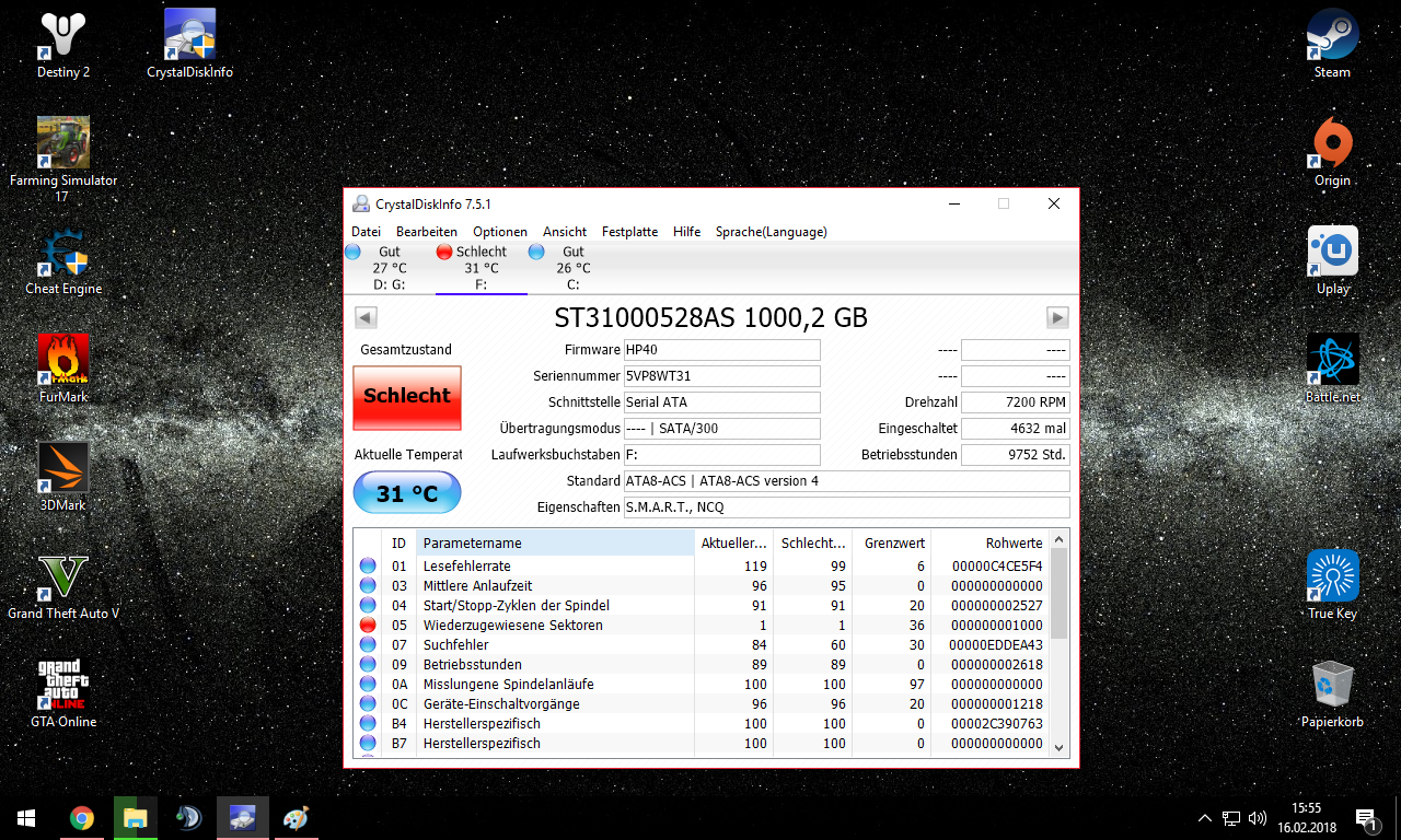

Also habe etz mal geschaut es ist die 3 Festplatte.
Aber warum höngt dann der PC sich auf?

Also die das ding lief bis etz immer ohne Probleme. Seit 3 tagen oder so war dann immer das Problem. Die macht ja auch schon seit einer Weile Anzeichen das sie kaputt geht.
Die eigentlich wichtigste Info (mit dem Screenshot) des ganzen Threads.
Das hätte eigentlich in den Eingangspost gehört.

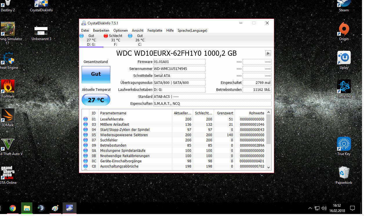

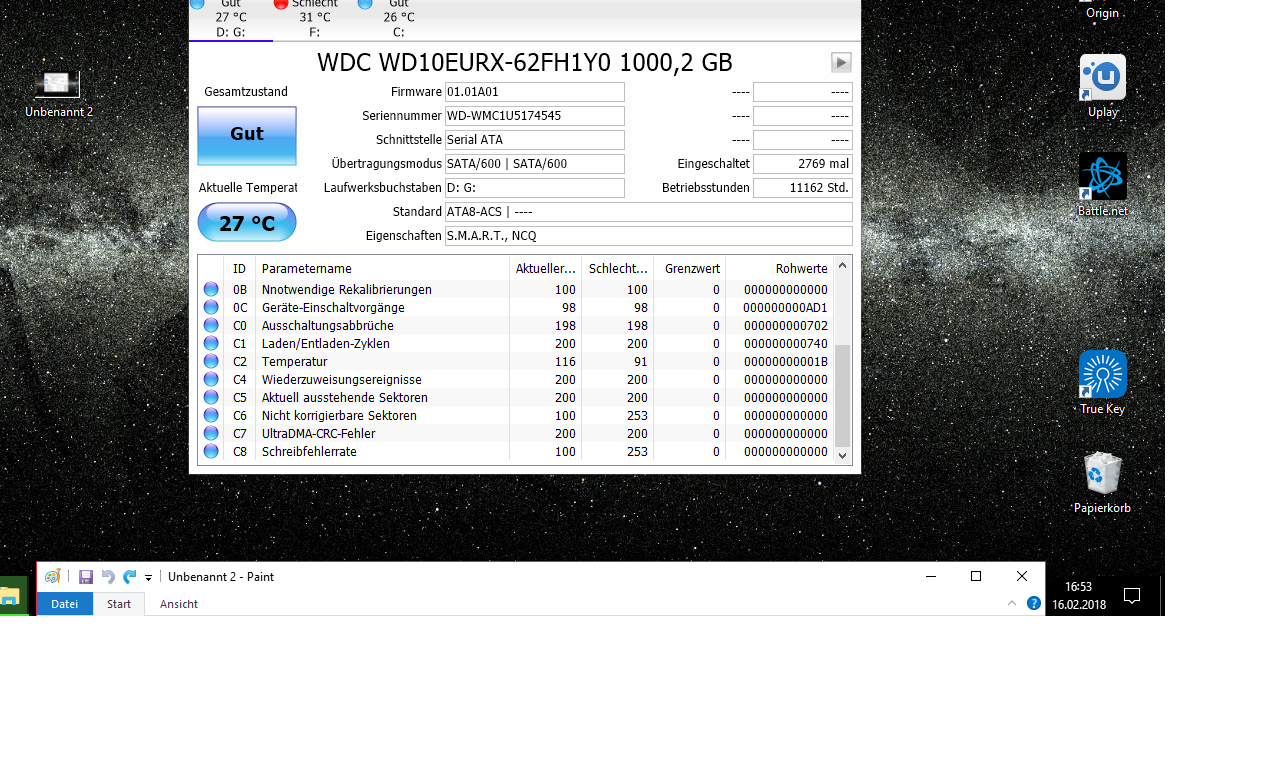

Die eine Platte ist schon mal Schrott.
Warum sich deswegen der PC aufhängt kann man sage, wenn man Infos hat, was darauf läuft.
Vor Allem, nur weil da Gut in CDI steht heißt das nicht, dass die beiden anderen Platten in Ordnung sind!
Screenshots mit allen werten auch von den beiden anderen.
Kein Pech, eher nicht nachgedacht von dir...
Ich denk nich viel sorry
Merkt man. Warum würdest du sonst einen Screenshot machen, wo man aber für die weiteren werte runterscrrollen muss. Ich kann aber auf einem Screenshot nicht scrollen.
Außerdem, hast du den Murks-Screenshot auch noch 2x gepostet :lol:

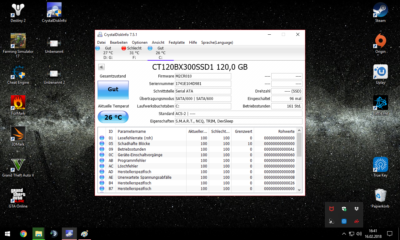

Und Die SSD is neu
Auf Laufwerk F (Kaputte ) Sind alle Spiele .
Auf G ist Bloß Text, Musik und Video
Auf C Win 10
Und deswegen ist sie automatisch heile?
Die WDC ist es jedenfalls.
