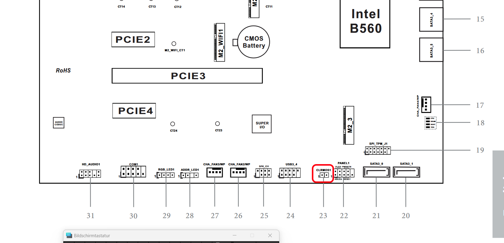

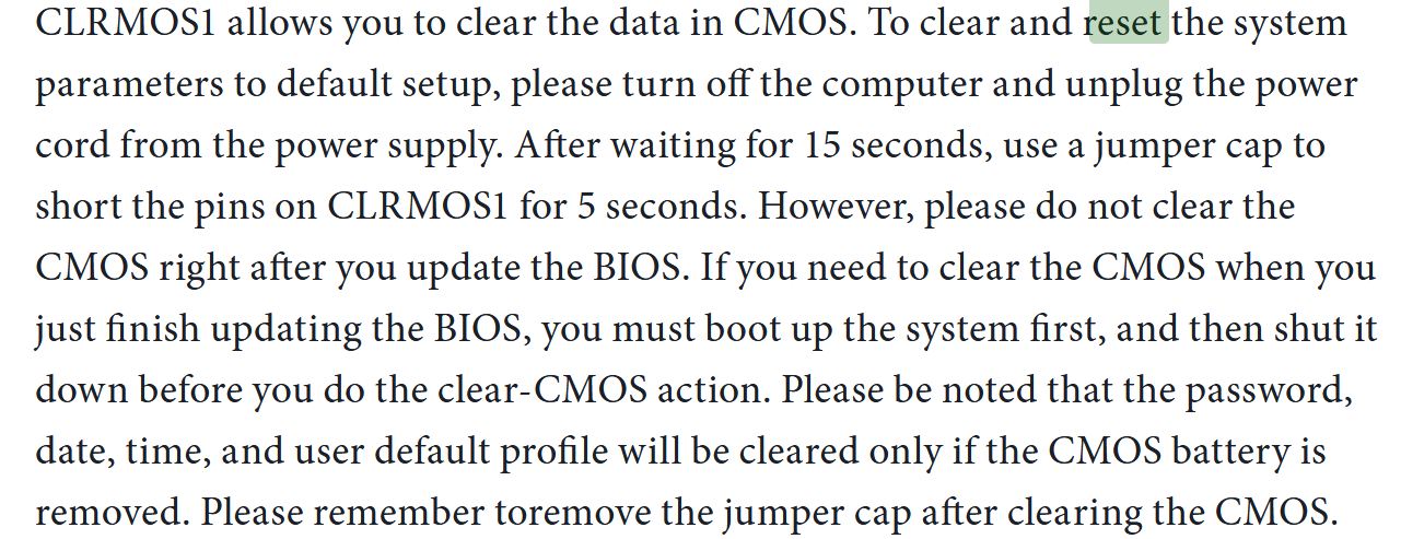

toms_btw schrieb:
Strom weg, Batterie raus und diese 2 Pins für 10-15 Sekunden überbrücken.

@CaptainPicard Hab ich gemacht, Piept immernoch. Mit beiden RAM modelle

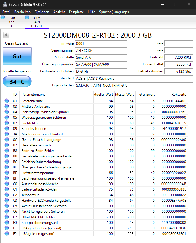

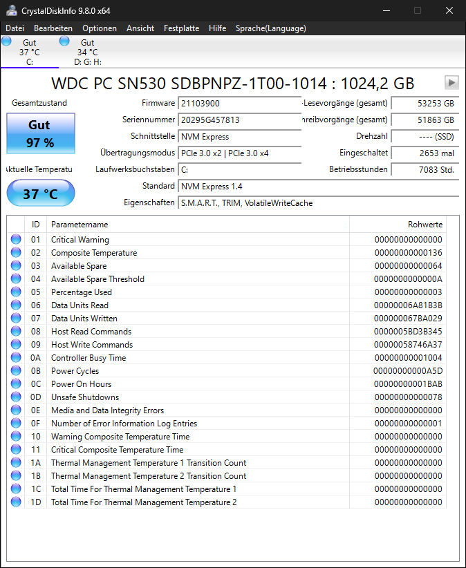

Kannst ja mal mit CrystalDiskInfo drüber schauen ob das was Aufällig ist am besten dann direkt Screenshots hier posten.

@Weasel0815 welche Festplatte wird es dann sein? Muss dann die C: sein oder? Sonst würde ja warscheinlich nicht der ganze PC Abschmieren. Würde dann gleich schauen was Crystal sagt
@Weasel0815 also das wären die beiden Festplatten

hmm, laut den Screenshots sind beide Laufwerke in Ordnung
